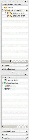

Mahlzeit, nächste Frage.
Wieder son Klöpper
Wie/Wo stell ich ein, das der Assembly Nav. und der Part. Nav untereinander, als ein Navigator agieren?
Danke schonmal!

Das kenn ich auch nicht - weiß auch nicht ob´s sinnvoll wäre, wenn´s das gäbe...
Ansonsten kannst Du per Doppelklick auf den Reiter in der Ressourcenleiste (RMB ->Undock geht auch) jeden Navi abkoppeln und beliebig über- oder nebeneinander anordnen. Beide in einen geht IMHOIn my humble oppinion (Meiner Meinung nach) nicht.

Moin Hightower205 & natürlich alle Anderen.
Hab noch ein bisschen getestet.
Es geht. Also ich spreche von NX5 !!!
Beide, Part und Assy. Navigator abkoppeln.
Einen von beiden an den LINKEN Bildrand ziehen bis er den fängt.
Anschließend den Anderen packen und über den ersten ziehen bis er diesen "fängt"
Schwupp, fertig.
Es ist schon recht sinnvoll wenn man nen großen Bildschirm hat ( der aber zu klein ist um zwei Navis gleichzeitig zu beherbergen        )
Finds ganz praktisch.
Geht übrigens ausschließlich am linken Bildrand. Denke mal weil rechts die Navis "rauskommen"
Wisster bescheid !!!

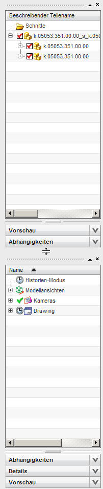

Meinst Du sowas?
Dann hab ichs vorher wohl doch falsch verstanden - das geht natürlich immernoch - übrigens an beiden Seiten.
Wenn ein weiterer Reiter aufgeht, überdeckt er dann die angedockten Navigatoren. Wird das Register festgemacht (Stecknadel), rutschen die Navis zum Display.
Finde die Anordung für den ANT persönlich eher unpraktisch, da wir außer dem Teilenamen noch wesentlich mehr Spalten anzeigen (und auch nutzen). Ist aber Geschmackssache.
Die Ressourcenleiste lässt sich auch an die linke Seite verlegen...
->Voreinstellungen ->Anwenderschnittstelle ->Layout ->Ressourcenleiste

Ja top, wenn das auch am anderen Rand geht muß ich das direkt mal umstellen.
