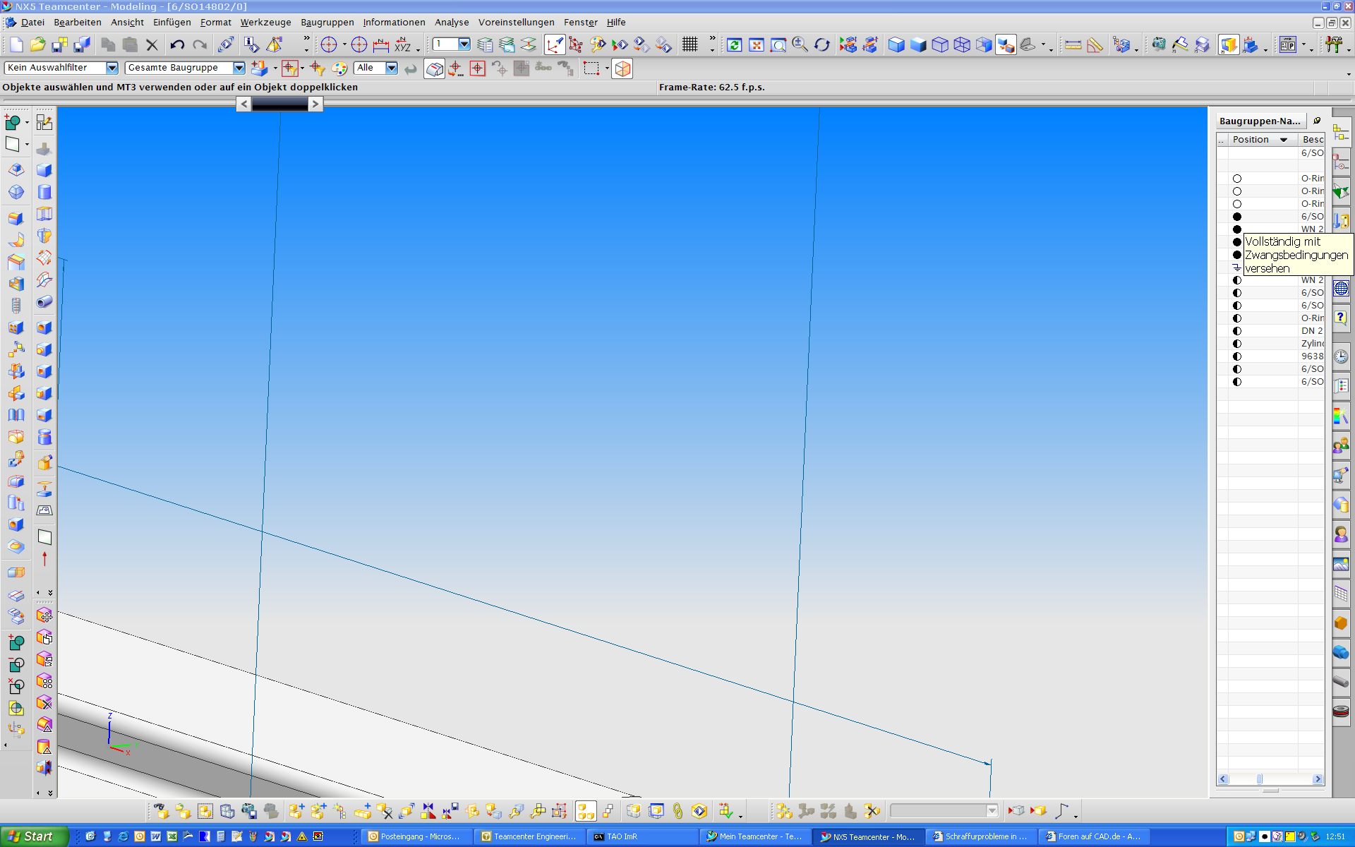

Hallo allerseits
(NX6):
Ich möchte ein Teil in einem Assembly drehen, welches als Startteil im Raum liegt
und diverse andere Teile assoziativ zu diesem Teil verknüpft sind.
Wenn ich mit rechter Maustaste auf mein Grundteil und "verschieben..." gehe, dann
wähle ich dort mein Ursprung, z.B. X-Kante und Y-Kante, dann drehen um eine Achse
(z.B. YC-Achse des absoluten WCS), dann den Winkel.
Wenn ich auf "Anwenden" gehe, passiert aber nichts. Gar nix.
Woran könnte das liegen?
Weils es ja das 1.Teil ist und in keiner Abhängigkeit zu einem anderen steht,
sollte dies doch bewegbar sein ??

im Baugruppennavigator kannst du erkennen, ob das Teil Freiheitsgrade hat, oder eventuell fixiert ist.
Ein ausgefüllter Kreis bedeutet, das ein Teil vollständig mit Zwangsbedingungen versehen ist.
Und es kann durchaus sein, das ein anderes als dein sog. "Startteil" so festgelegt ist, das dein "Startteil" sich nicht mehr rührt.

Ja, im Baugruppen-Navi hat dieses Teil ein roter Kreis mit weissem Kreuz,
also irgendwas muss da schief sein.
Könnten Sie kurz die Email-Adresse per PM durchgeben, dann kann mein Kollege
ein Rar-Archiv mit dem Assembly schicken. Wir kriegens irgendwie nicht hin,
geht das?
