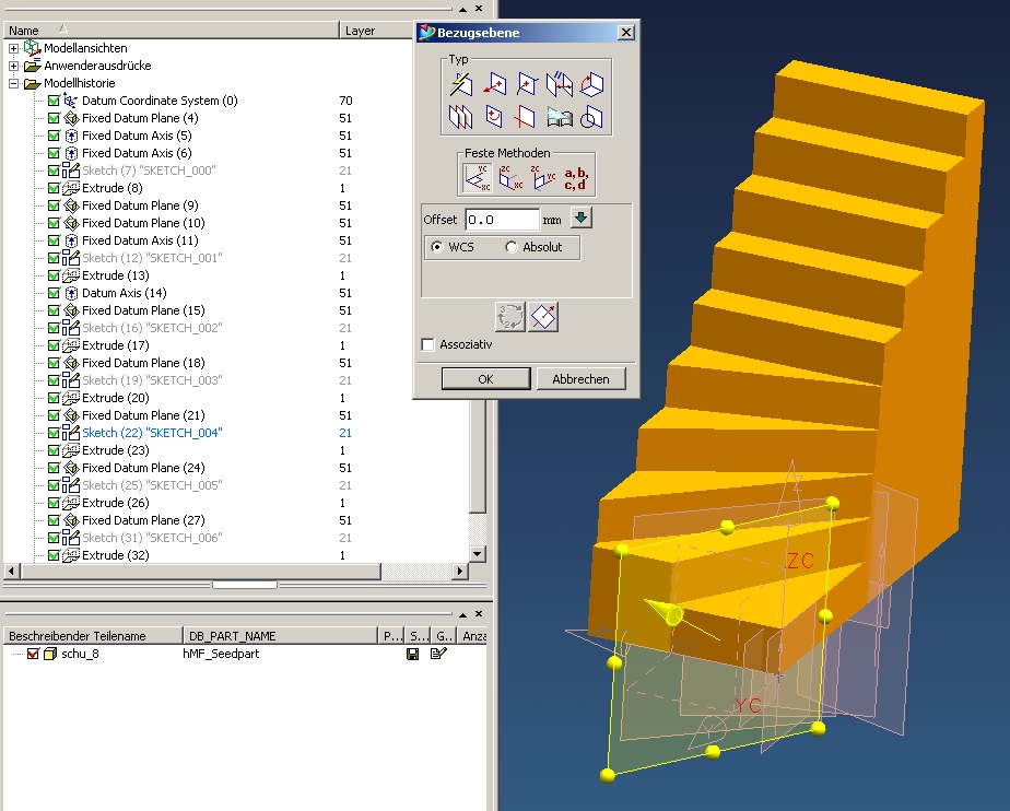

folgendes Problem: Ich möchte in einem Teil die Werte von winkligen Bezugsebenen ändern, komme aber nicht an die ursprünglichen Werte ran. Kommt mir komisch vor, weil das sonst immer klappt, in anderen Teilen gehts ja auch. Weiß jemand, woran das liegen kann? Liegt das Fenster für die Parametereingabe einfach irgendwo im Nirwana?

so wie es aussieht, wurden feste Bezugsebenen erstellt. Der Schalter Assoziativ ist aus. Damit kann man die Paramter nicht ändern. Am besten die Ebene aktivieren und dann neu festlegen, dabei unbedingt Assoziativ einschalten.
Beste Grüsse.
