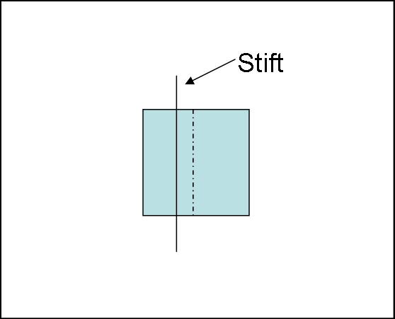

Na dann schließe ich mal die Lücke, ich bin erst seit zwei Jahren kein Student mehr
Zitat: Die Deviationsmomente sollten ja Null sein.
Deviationsmoment:
Tritt immer dann auf wenn eine Körper nicht um seine Hauptträgheitsachsen rotiert.
Büroversuch zum Nachvollziehen: Einen Block Post-It mit einem Kuli außermittig aufspießen und in Rotation versetzen. An den Fingern verspürt man eine deutliche Unwucht hervorgerufen durch das Deviationsmoment; in Fachkreisen auch Zentrifugalmoment genannt.
Das Deviationsmoment wird berechnet durch: Integral X mal Y de m. D.h. es werden infintesimal kleine Massestücke des Körpers über Ortskoordinaten aufsummiert. Zurüch zum Post-It Block: Die Schnittfläche die durch den Stift und parallel zu einer Aussenseite des Blocks verläuft wird vom Stift unsymetrisch geteilt. D.h. bei der Anwendung des Integrals von oben werden mehr Masseelemente recht als links aufsummiert und das Intergral wird nicht Null (Mehr Elemente in +Y als in -Y wenn X der Stift ist), siehe Bild.
Bei einem Körper dessen Hauptträgheitachsen genau im Schwerpunkt liegen, können also keine Deviationsmomente auftreten da beim integrieren immer gleich viele Massestücke links wie rechts vom Ursprung aufsummiert werden und das Deviationsmoment dadurch immer Null wird.
Zitat: mit Null besetzte Nebendiagonalen
Das ist ganz einfach zu verstehen wenn man sich den Massenträgheitstensor anschaut: Auf der Hauptdiagonalen sitzen die Trägheitsmomente bezüglich der Hauptachsen, rechts und links davon die Deviationsmomente. Und da die ja Null sein sollten s.o. müssten die Nebendiagonalen Null sein...siehe Bild.
Zitat: stimmt die physik nicht mehr?
Doch! Beweis: ich hatte bezüglich meiner Hochachse eine großes Deviationsmoment heute morgen, da ich gestern abend diverse Biere getrunken hatte.
MfG Alexander

erstellt am: 02. Jul. 2009 12:04    Editieren oder löschen Sie diesen Beitrag!  <-- editieren / zitieren -->   Antwort mit Zitat in Fett Antwort mit kursivem Zitat    Unities abgeben: 1 Unity (wenig hilfreich, aber dennoch)2 Unities3 Unities4 Unities5 Unities6 Unities7 Unities8 Unities9 Unities10 Unities Nur für tthomas 10 Unities + Antwort hilfreich
Alexander,
mein Studium liegt ebenfalls schon lange zurück.
Gib mir doch mal ein Beispiel, wo das NICHT so ist.
R.Schulze

erstellt am: 02. Jul. 2009 12:13    Editieren oder löschen Sie diesen Beitrag!  <-- editieren / zitieren -->   Antwort mit Zitat in Fett Antwort mit kursivem Zitat    Unities abgeben: 1 Unity (wenig hilfreich, aber dennoch)2 Unities3 Unities4 Unities5 Unities6 Unities7 Unities8 Unities9 Unities10 Unities Nur für tthomas 10 Unities + Antwort hilfreich
Original erstellt von schulze:
In der Realität: Gibt es das nicht.
Bei der Brerchnung am Bildschirm: Falsches Bezugssystem.
