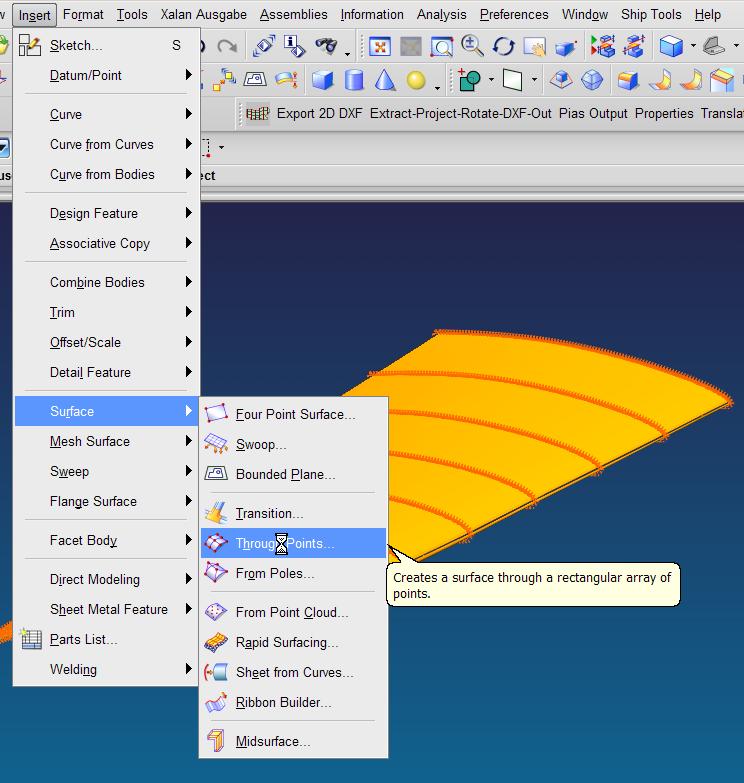

... was gefällt dir denn nicht an einfügen-> fläche -> punkte oder pole ?

ersetzen - nein aber ich kann doch einfach eine neue Fläche von den neuen Punktreihen erzeugen lassen Formelement ersetzen fettich.
... ist aber ein Spezialfall. Ich würde dir mal empfehlen bei Siemens/GTAC einen call aufzumachen. Denen beschreibst du dein Problem -> auch dein ProE.  Die könne dir dann wirklich unterstützen und hartnäckg bleiben. Du kannst uns hier ja auf dem laufenden halten.

Rosario,
und das ganze geht noch schneller, wenn du Uwes Vorschlag nutzt. Da brauchst du keine Kurven mehr austauschen, wenn sich die Anzahl der Kurven mal verändert hat. Einfach Datei einlesen (siehe screenshot), Fläche fertig.
Und das ist keineswegs ein toter Körper, den man nicht mehr weiter bearbeiten könnte, er ist nur nicht parametrisch (ich denke, das ist auch, was Walter damit sagen wollte). Dieser Körper kann getrimmt, verlängert aber auch durch X-Form in der Oberflächenform verändert werden. Also alle denkbaren Bearbeitungen möglich.
Nicht parametrisch bedeutet aber nicht, dass dieser Körper nicht assoziativ weiter genutzt werden könnte (Uwe schreibt schon was von Körper ersetzen.). Mit der richtigen BG-Struktur kann das auch mit ein paar wenigen Klicks getan werden, ohne das Referenzen auf andere Bauteile verloren gehen.
Diese mögliche Nicht-Parametrik hat auch hin und wieder Vorteile gegenüber der Muss- und Vollparametrik in anderen Systemen.

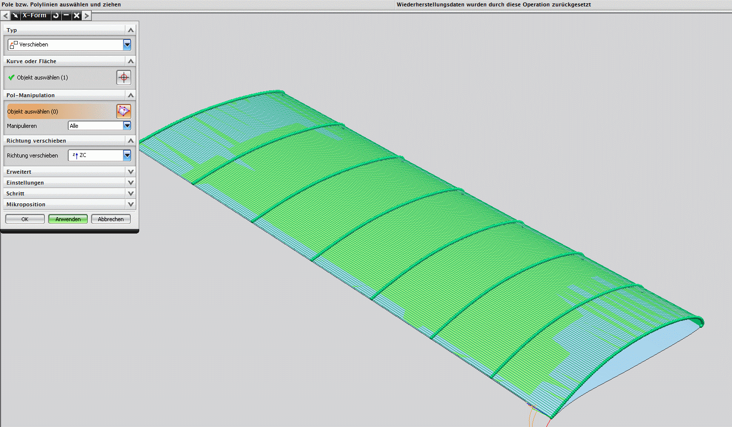

hallo rosmo!
anbei ein kleines beispiel. mit bearbeiten => (ober)fläche => Definitionspunkte bewegen => Original barebiten => Punkte aus Datei kann die fläche neu generiert werden.
ps: hab nur englische oberfläche: edit => surface => move defining points => edit original sheet => points from file
oder, wie von uwe.a angesprochen, wenn die veränderungen zu heftig sind: neue fläche erzeugen und dann mit "formelement ersetzen" die alte gegen die neue fläche austauschen. dabei werden alle referenzen für die nachfolgenden schritte abgefragt.
HTHHope this helps (Hoffe, es hilft weiter)!!

hallo rosmo!
der trick liegt darin, dass mit "move defining points" nur eine fläche bearbeitet werden kann. d.h. du musst darauf achten das du von vornherein nur 1 fläche erzeugst. dazu hast du 2 möglichkeiten:
1. Typ: mutiple patch => option "geschlossen entlang" auf Zeilen oder beides stellen (weiteres s. online-doku)
2. pachttyp auf "single" setzen, dann darfst du allerdings nicht mehr als 25 punkte pro abschnitt "row" in der dat-datei angeben.
