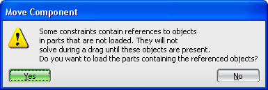

Hey Daggi,
also wenn ich ein Teil so prüfen will, mach ich das wie folgt:
LMT auf das Bauteil > "Move..." wählen > und das Koordinatensystem verschieben!
Wenn dann die Fehlermeldung, die ich auch angehangen habe, erscheint, ist es vollständig verknüpft.
Ist aber nur sinnvoll, wenn du genau weißt, welches Bauteil du prüfen willst und wenn es nicht zu viele sind...
Sonst kenne ich keine Möglichkeit.
Ich würde dann doch lieber im Baugruppen-Navigator nachschauen!
Achso... in NX4 heißt das noch "Reposition", glaub ich...
Verena
