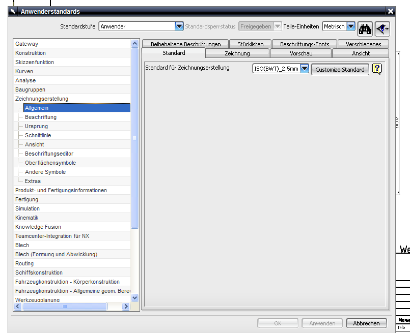

Hallo miteinader!
Ich find in der NX6 die Einstellungen für die section line in den Customer defaults nicht...bzw. sind dort nur wenige Optionen zum Einstellen. Wie stelle ich die Abstände Pfeil Liniendicke usw. ein?
Hat das unser Admin deaktiviert?
Weiters finde ich in den Customer defaults auch die Voreinstellung für die Bemaßungsschriftart nicht.
Danke für Infos!
Chris

Das machst du in den Anwenderstandards und dann auf Customize Standard. Da kannst da das einstellen.
Hoffe das hilft!
