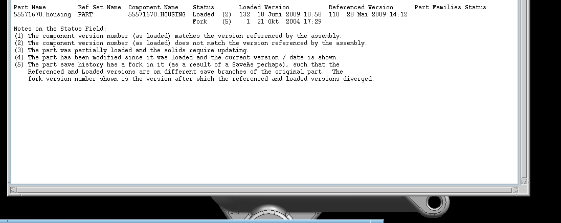

Hallo Zusammen,
habe mal wieder ein Problem: Habe Teil zum Kunden geschickt, Kunde hat seine Änderungswünsche reinkonstruiert und wieder unter anderem Namen zurückgeschickt. Habe das Teil wieder auf alten Namen zurückbenannt, aber weder Zeichnung noch Baugruppe haben sich öffnen lassen mit dem Hinweis auf die falsche Version des Modells. Durch die Ladeoption "Komp. ersetzen zulassen" hat es sich wenigstens öffnen lassen, hat mir aber die angehängte Fehlermeldung beschert. Was schlimmer ist: Die Zeichnung ist unbrauchbar, jede Referenz ist weg!
Gibt es eine Möglichkeit das Teil wieder unter die Zeichnung zu schieben? Ich habe nämlich keine Lust die Änderungen nochmal an meinem Teil nachzukonstruieren.

Hast du es mal mit der Baugruppenfunktion "Komponente ersetzen" versucht?
Merke, jede Zeichnung ist ne Bugruppe ;-)

Habe ich schon probiert, das Ergebnis ist das gleiche wie bei "Komb. ersetzen zulassen": Kein einziges Maß hat noch eine Referenz in der Zeichnung. Und so groß waren die Änderungen nun auch wieder nicht, dass gar nichts mehr vorhanden sein kann.

Ich behaupte, das Teil das du zurückbekommen hast, hat mit deinem Original nicht mehr viel gemein.
Zeig uns die Parthistory von Original und Kundenmodell ...

Hallo Uli,
wenn die Assoziativität zwischen Dimension und Geometrie mal futsch ist, ist sie futsch. Die Maße, sofern noch vorhanden, lassen sich aber wieder dranhängen - manuell mit Edit Associativity. Die einzige, mir bekannte Möglichkeit, das Modell unfallfrei zu tauschen geht mit Reopen As, vielleicht kannst Du ja damit noch was retten.

Hallo Thomas,
vielen Dank für den Hinweis mit der Part History. Wieder was gelernt!
Außer dem Ursprungsstartteil von 2004 haben die wirklich nichts mehr gemeinsam. Der Kunde hat wohl mit Copy und Paste nur die ganzen Features auf sein eigenes Startteil kopiert. Und mir haben sie hoch und heilig versprochen, dass sie mein Teil nur umbenannt haben und ihre Änderungswünsche reinkonstruiert. Bin gespannt, was sie dazu sagen wenn ich denen die Part History schicke!
