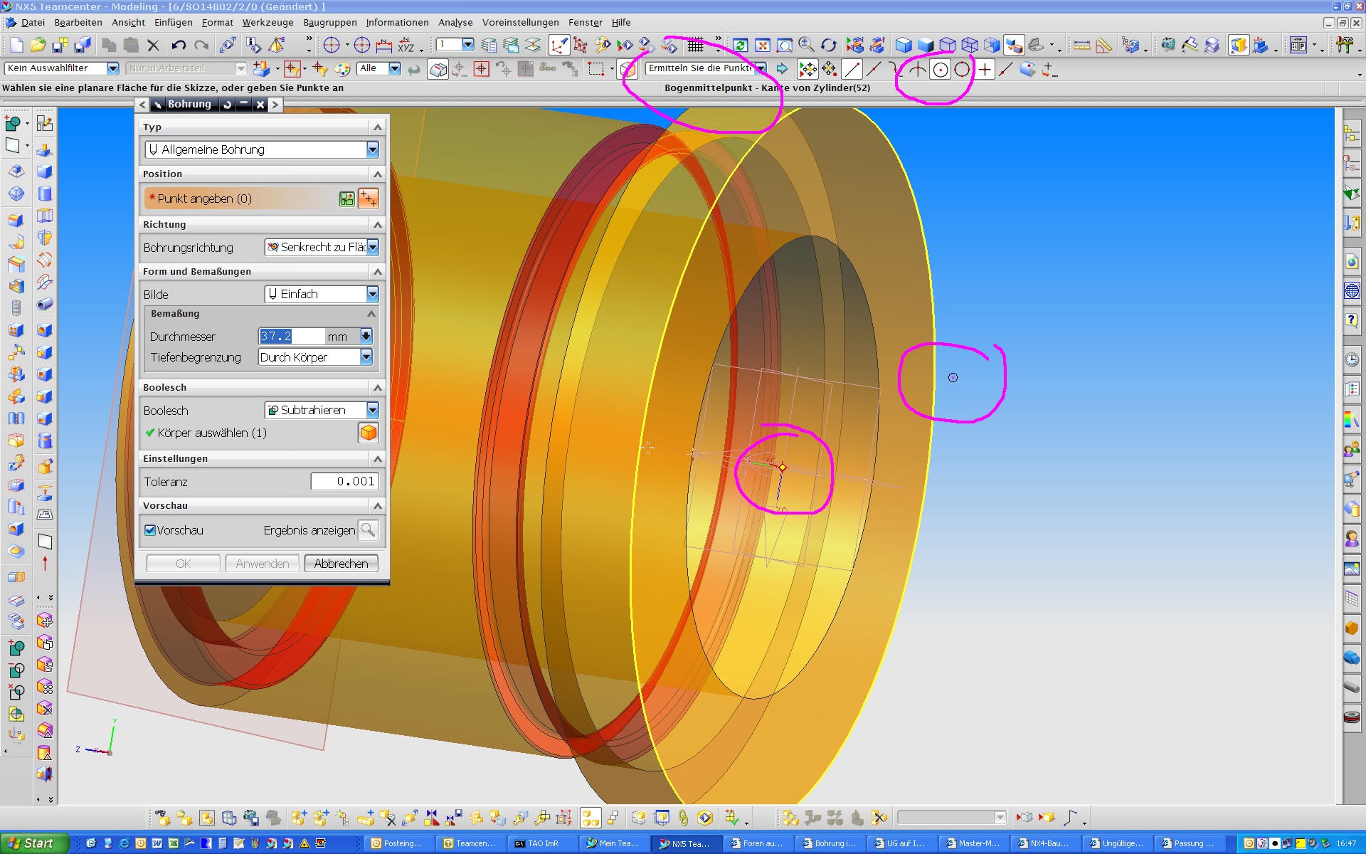

Hi Fans, brauche seelischen Beistand aufgrund der neuen Bohrungsfunktion in NX5 / NX6. Zunächst bin ich glücklich die "vor NX5"-Funktion gefunden und wieder aktiviert zu haben. Trotzdem hat man ja noch Ehrgeiz. Mein Problem: Ich will eine einfache Bohrung auf einer planen Fläche erstellen und gelange immer in die Skizze. Dort muß man erst noch die Punkt-Fkt aufrufen, einen Punkt erzeugen, den Punkt positionieren .... . Bis man da fertig ist wird man alt. Mache ich da irgendetwas grundsätzlich falsch oder ist es wie es ist ?

Warum so umständlich?
Wenn du auf Modellgeometrie, wie z.B. Mittelpunkte, zugreifen kannst, wählst du direkt diesen oder mehrere Punkte aus.
Wichtig ist darauf zu achten, wie der Auswahlmodus eingestellt ist, siehe Bildchen.
grüße
Grüße Meinolf

Hi Meinolf,
ja, da bin ich mittlerweile auch hintergestiegen. Danke für den Hinweis. Das impliziert aber wieder ein anderes Problem: Die Bohrungen sind immer assoz. verknüpft und lassen sich im Nachhinein nicht mehr mit "Formelement verschieben" in eine neue Position bringen.
Typische Anwendung bei mir: Bauteile mit Befestigungsbohrungen werden in Baugruppen verbaut. Erst nach dem Verbauen  ergibt sich die genaue Bohrposition. Jetzt kann ich das Teil mit der Bohrung aktivieren und mit Formelement verschieben  die Bohrung zum Mittelpunkt des anderen Teiles (des Angleichteiles) verschieben. Mit den neuen Bohrungen - auch wenn ich sie nur auf einen Flächenpunkt ohne Positionierung gesetzt habe, geht das nicht.
Also, alles in allem - auch mit Verenas Antwort - überzeugt mich die neue Bohrfunktionalität nicht. Trotzdem vielen Dank Euch beiden.
