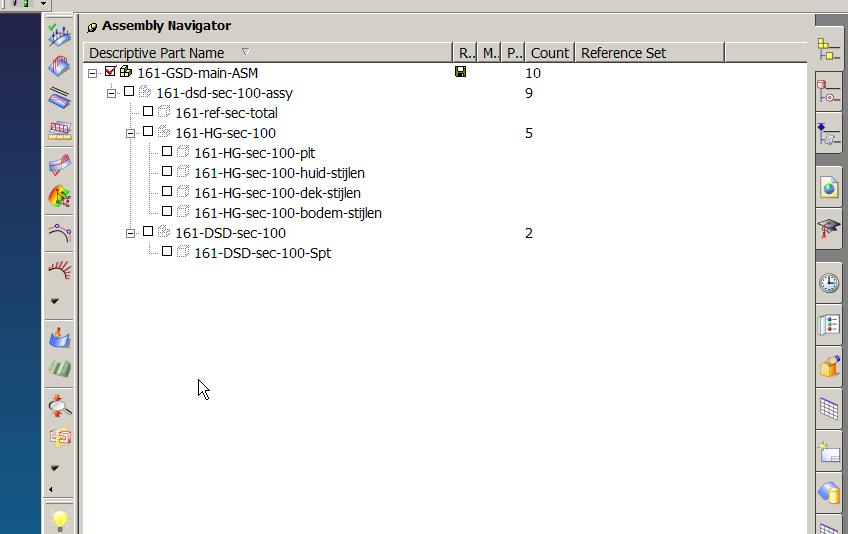

Jep, dafür ist wohl eine "große" Wave Lizenz nötig. Falls ihr häufiger solche Bedingungen habt und mit Links in größeren Baugruppen arbeitet auch sicherlich sinnvoll, so eine Lizenz mal anzuschaffen.
Bei nicht vorhandener Lizenz wäre es mit der im Anhang gezeigten Struktur zu lösen. Auf gleichem Niveau Referenzgeometrie und Hilfsgeometrie, ein Niveau darunter die eigentliche Konstruktions BG. Links nur Top-Down.
Ob das so bei Euch einsetzbar ist, kann ich von hier aus natürlich nicht beurteilen.
Evt. hilft das trotzdem schon.

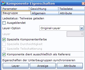

Hey alle
>>> Ich habe das über Rechtsklick auf die Komponente mal gemacht, finde den Befehl aber gerade nicht *grübel*
= Komponente dient ausschliesslich als Referenz
Ja, den Schalter gibts, in Eigenschaften, siehe JPG....
Die Komponente wird dann nur als Referenz in der Baugruppe sichtbar, sowohl auf der Zeichnungs Stüli als auch in der PSE ist das Teil nicht sichtbar ! (TcEng 2005Sr1 + NX4)
Wier siehts dies mit/ab NX6 aus, gibts den schalter noch, oder gibts noch andere, ev. bessere  Möglichkeiten ! z.B. NX Geometrie = NO ?
Nun möchte ich dieses Teil auf der Zeichnung z.B. Strichpunktiert darstellen...schaffe es aber nicht !
Hat jemand eine Iddee ???

Meinolf Droste
Dipl.Ing
Beiträge: 5175
Registriert: 14.12.2000
NTSI Workstation
Core i7-9700K 4.90 GHz
32 GB RAM
NVIDIA Quadro P2000
TC 11.5
NX 12.0.2 MP7
NX 1888 testing
NX 1899 Beta
erstellt am: 22. Jul. 2009 14:43    Editieren oder löschen Sie diesen Beitrag!  <-- editieren / zitieren -->   Antwort mit Zitat in Fett Antwort mit kursivem Zitat    Unities abgeben: 1 Unity (wenig hilfreich, aber dennoch)2 Unities3 Unities4 Unities5 Unities6 Unities7 Unities8 Unities9 Unities10 Unities Nur für mäd mäx 10 Unities + Antwort hilfreich
mäd mäx,
das geht doch mit "Rendering sets".
- Voreinstellungen, Ansichten, Rendering Set definieren
- die gewünschten Kompononenten bzw. Volumenkörper auswählen und dem neuen Rendering Set hinzufügen
- die gewünschte Darstellung für Körper - und verdeckte Kanten wählen
- dann in der gewünschten Ansicht den Ansichststil bearbeiten, auf dem Reiter "Allegemein" Rendering Sets zuweisen, fertig.

uwe.a
maschbau-ing.
Sehen Sie sich das Profil von uwe.a an!   Senden Sie eine Private Message an uwe.a  Schreiben Sie einen Gästebucheintrag für uwe.a
Beiträge: 1939
Registriert: 20.12.2000
Windows7/64Pro
Vmware UG16-Nx10beta
erstellt am: 22. Jul. 2009 15:37    Editieren oder löschen Sie diesen Beitrag!  <-- editieren / zitieren -->   Antwort mit Zitat in Fett Antwort mit kursivem Zitat    Unities abgeben: 1 Unity (wenig hilfreich, aber dennoch)2 Unities3 Unities4 Unities5 Unities6 Unities7 Unities8 Unities9 Unities10 Unities Nur für mäd mäx 10 Unities + Antwort hilfreich
dieser Schalter wird in button up Workflows, oder rechtes Teil spiegelbildlich gelinkt benutzt. Immer um das Gelinkter Bauteil als Referenz im Bauteil eingehängt zu haben , meist mit Referenz Set leer gespeichert. Diese Taucht dann in Stücklisten nicht auf.
Für deine Dartstellung würde ich mir die Linien vom Wavelink extrahieren/ ableiten und auf der Zeichnung sichtbar schalten.
