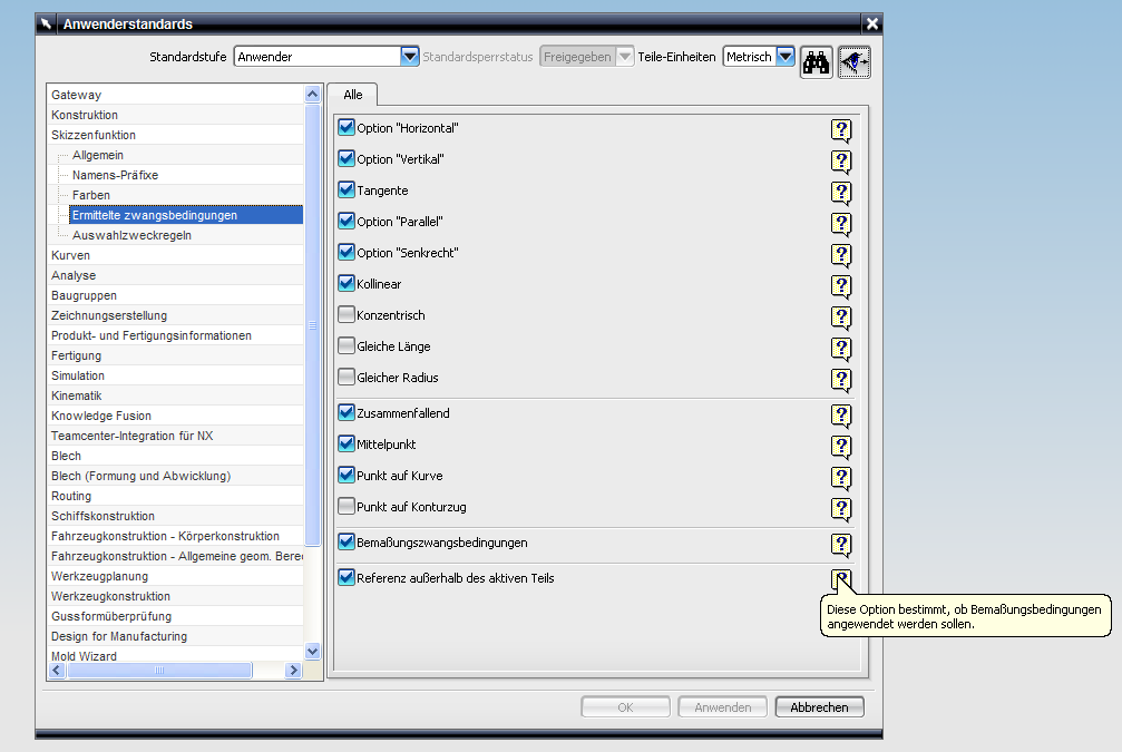

eine Frage vom Anfänger: kann man in einer Skizze bei NX5 die automatische Bemaßung einschalten? Sprich wenn ich einen Kreis zeichne, soll die Durchmesserbemaßung automatisch erscheinen. Falls ja wo stellt man das ein? Hab schon alles durchsucht, ohne Erfolg.

schau mal ob in den Anwenderstandards beim Punkt Skizzenfunktion-Ermittelte Zwangsbedingungen-Bemassungszwangsbedingungen ein Haken ist.
Ich glaube das wird dadurch gesteuert.

hab nachgeschaut, „Bemaßungszwangsbedinungen“  war / ist bereits aktiviert!!! Wieso hab ich dann keine automatische bemaßung in meinen skizzen???

Das ist komisch, bei mir wird eine Bemassung erstellt. Und in den Anwenderstandards ist das so wie im Screenshot gezeigt?

Habe die Einstellung „Bemaßungszwangsbedinungen“  aktiviert. Nur hat´s mir erstmal nichts gebracht.... die Änderungen werden ja erst nach Neustart übernommen!!!( ich doofi  ) naja und danach wie ihr schon gesagt habt muss man das maßwert erst korrigieren und dann absetzten!!!

Hallo nata211,
hast du in der Skizze auch die Option "ermittelte Zwangsbedingungen erzeugen" aktiv?
Siehe Screenshot.

ja hab ich!
