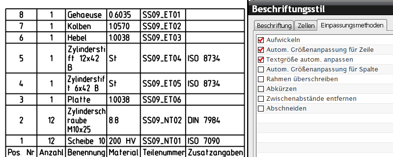

ich habe Probleme mit der Stücklistenvorlage. Ich habe eine Stückliste angepasst und dabei für alle Felder die Einpassungsmethode Autom. Größenanpassung für Spalten aktiviert. Diese Vorgabe ist auch in den Zeichungsvorlagen und in den Anwenderstandards eingestellt. Für die Zeile mit den Spaltennamen wird dieser Wert beim Aufruf der Stückliste übernommen, in den Einträgen für die Positionen aber nicht (siehe Anhang). Was muss ich tun, damit automatische Einpassung für alle Zellen der Stückliste funktioniert.
Eine Spalte in einer Tabelle hat durchgängig durch alle Zeilen immer die gleiche Breite. Wäre die Spalte in den Zeilen mit den Nummern enger als in der Zeile mit den Namen, dann wäre die Tabelle kaum lesbar.
In Deinem Bild ist "Automatische Grössenanpassung für Zeile" aktiv, aber NICHT für die Spalte.
Deakivier doch mal die Option "Einwickeln" = schlechte Übersetzung für "wrap" = Zeilenumbruch....

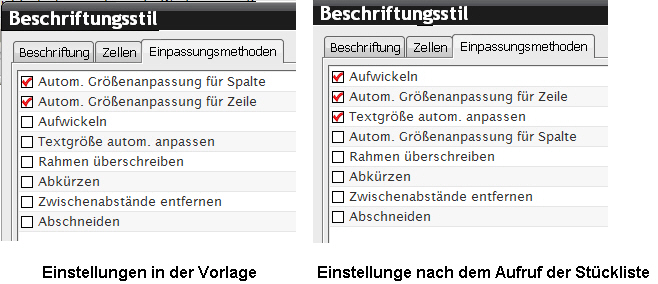

Genau das ist das Problem. In der Vorlage sind nur die Einstellungen zur Autom. Größenanpassung der Spalte und der Zeile aktiv. Beim Einfügen der Vorlage werden diese nur für die Felder der Spaltenüberschriften übernommen. In den Feldern der Positionen ist plötzlich Aufwickeln eingeschaltet und steht ganz oben, dafür wurde die Spaltenanpassung deaktiviert (siehe Anhang).
Ich habe schon mehrfach eine neue Stücklistenvorlage generiert, indem ich für alle Einträge die Einpassungsmethoden neu festgelegt habe. Aber irgendwer schreibt vor, dass meine Spalten nicht eingepasst werden - nur wer???
In meiner NX6-Testinstallation finde ich in den Anwenderstandards unter Zeichnungserstellung -> Beschriftung -> Einpassungsmethoden genau die Voreinstellung "wrap \ auto_size_row \ auto_size_text",
was Deinem Bild "Einstellungen nach dem Aufruf der Stückliste" entspricht.
Also prüf doch mal bei Dir die Einstellungen unter Datei -> Dienstprogramme -> Anwenderstandards -> Zeichnungserstellung -> Beschriftung -> Einpassungsmethoden

zunächste Danke für die Hilfe. Mein Kollege ht den "Fehler" gefunden. NX unterscheidet offensichtlich bei den Einstellungen zwischen Zeilen und Spalten. Wenn ich in meiner Vorlage die Spalten wähle, sind die Vorgaben falsch, bei den Zeilen sind sie richtig. Ich habe deshalb nochmals alle Spalten einzeln selektiert und die Einstellungen korrigiert. Jetzt funkioniert es.
