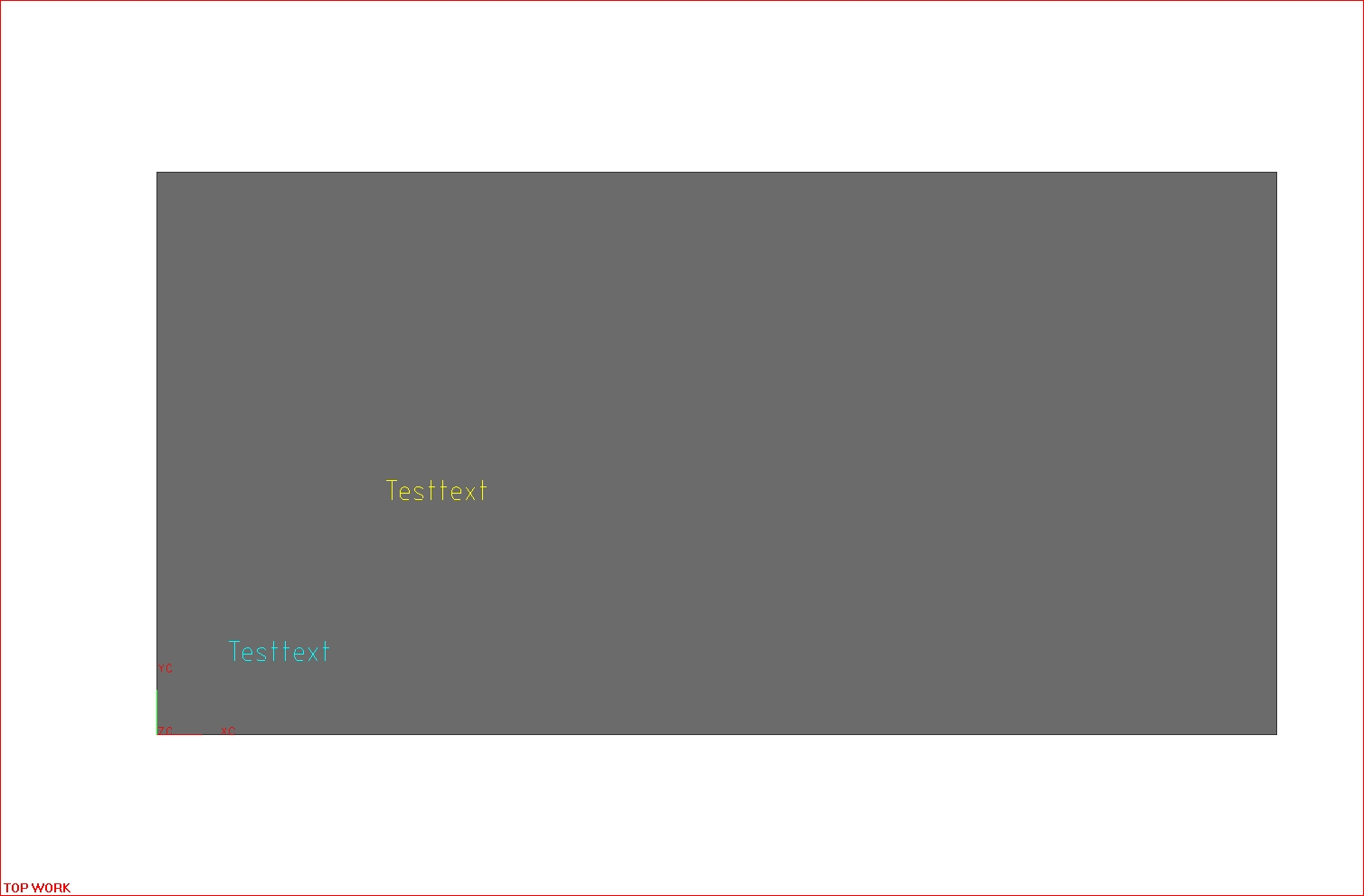

Hallo miteinander,
ich habe folgendes Problem:
Ich erstelle in einem Modell in der Zeichnungsebene eine Frontplattenbeschriftung als Text (Hinweis) im ISO1-Stil auf dem Layer 190.
Dann exportiere ich nur den Text als CGM (alles anderen Layer sind ausgeblendet) mit der Option Polylinien und NX-Schriftarten.
Nun importiere ich das CGM auf dem Layer 191 wieder.
Leider erscheint der jetzige Linientext mit einem völlig abstrusen Offset in X- und Y-Richtung
(Siehe Bild im Anhang -> Blau ist der Originaltext - gelb der als CGM wieder eingefügte).
Gibt es eine Möglichkeit diesen 'Fehler' irgendwo in den Einstellungen oder einer Config-Datei zu korrigieren ?

Hallo Fichtl,
das ist kein Fehler. Auf der Zeichnungsseite ist das WCS (Koordinatensursprung) an der linken unteren Ecke des Zeichenblattes. Jede Ansicht hat sein eigenes WCS, könnte man sagen, es ist ja immer die Ansicht auf ein 3D-Modell im 3D-Raum.
Wenn du den Text auf dem Zeichenblatt erstellst und nicht mit Ansichten koppelst, sollte es eigentlich klappen.
Was willst du denn EIGENTLICH erreichen? Es gibt (unter Windows) Schriften als Kurven, dann gibt es noch in den UGTOOLS die Möglichkeit Schriften (z.B. die ISO-1) als Kurven einzufügen ...

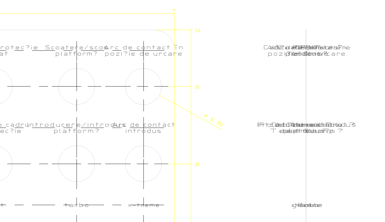

Ein weiterer Hintergrund ist, dass wir mit unserer Firmen-Vorlage nur den ISO1-Zeichensatz verwenden sollen, da alle anhängenden Prozesse auf diesen Schriftsatz abgestimmt sind.
Richtig problematisch werden dann andere Sprachen wie z.B. Rumänisch, dessen Schriftzeichen nur im latin-extended Zeichesatz vorkommen und der Konverter da irgendwas daraus erstellt.

Ich hab nochmal ein Bild angehängt, wie eine Konvertierung einer Rumänischen Beschriftung als DXF aussehen würde, wenn ich den Polylinien-Trick nicht anwende. Ich nehme mal an, dass wir den Konverter von SAP verwenden.

Ich hab das jetzt gerade mit einer neuen Datei (keine Firmen-Vorlage) probiert und da versetzt mir mir UG den Text nicht nur in X- und Y- Richtung beim Einfügen des CGM's, sondern dreht ihn auch noch leicht um die Z-Achse.
Aaahh, jetzt wird's Licht.
Das CGM wird ja von der gezeigten Ansicht erstellt und wenn diese nicht ausgerichtet ist sondern wegen der besseren Darstellung irgendwie in den Raum gedreht wurde, wird sie auch so wieder eingefügt.
Der Text als Kurve bringt mir leider nichts, da hier bei der Zeichnungsableitung zwei Kanten entstehen an denen die Bearbeitungsmaschine fräsen würde. Deshalb brauche ich den Zeichnungstext auf meinem Modell und nicht erst in der abgeleitetetn Ansicht.
Ich Danke Dir ganz herzlich für's "... auf die Sprünge helfen ..." !
Es löst zwar mein Problem nicht ganz, aber wenn ich nun einen Punkt mit exportiere, kann ich den Versatz über Transformation relativ leicht wieder korrigieren.
