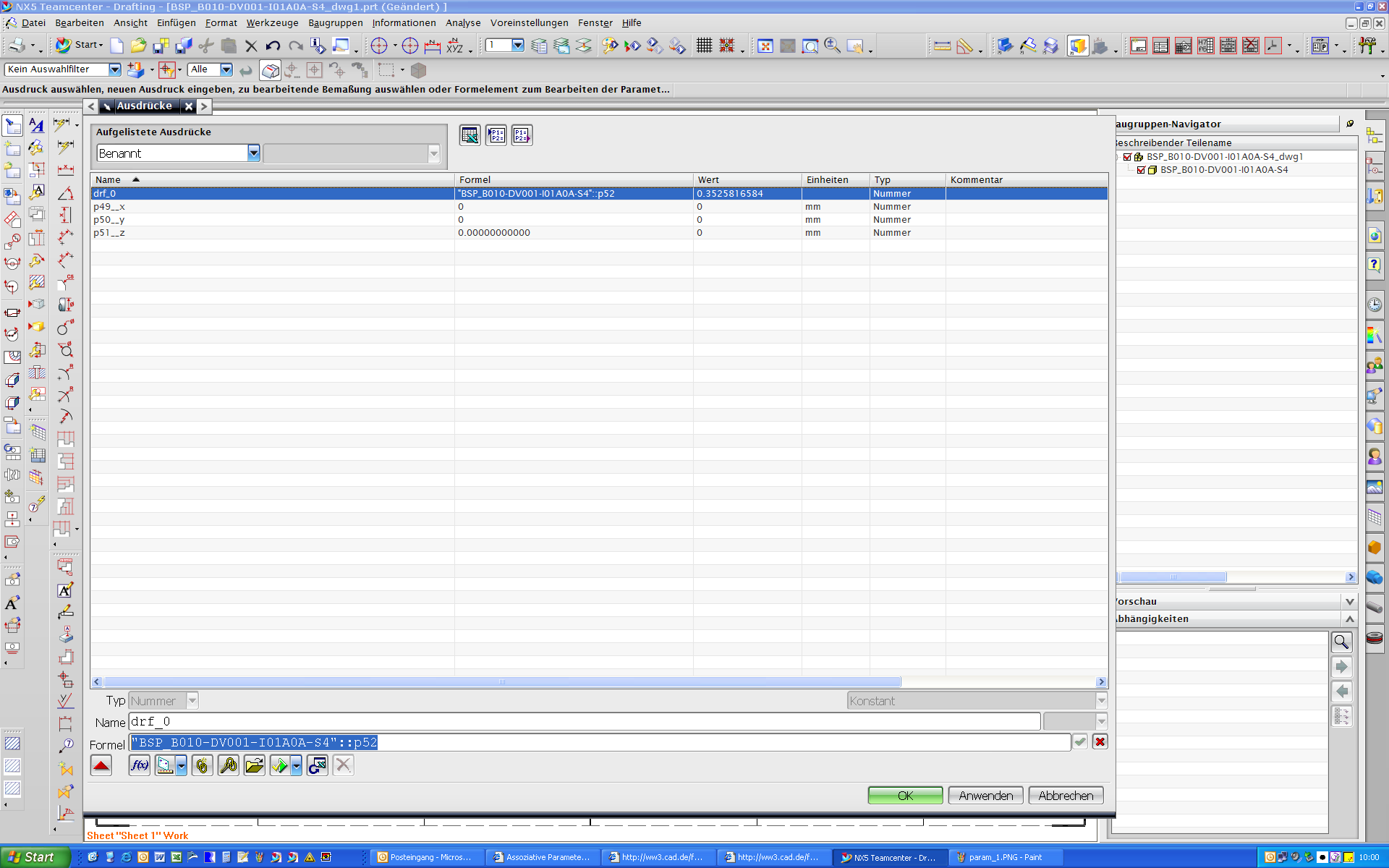

Hallo Leute
Ich habe über "Relationship -> Expression -> Link to part" usw. einen Parameter aus dem 3d Modell (Master - Modell Prinzip) in einen Zeichnungstext eingebunden. Laut den ganzen Beiträgen zu diesem Thema hier im Forum sollte das ganze jetzt assoziativ sein, aber meinen Parameter interessiert das nicht!
Wie mache ich das, dass der Parameter sich beim Ändern des Teils automatisch mitändert?
Gruß Uli

Ich mache das häufig, funzt sehr gut. Kannst du Teil und Zchg. hier hochladen, oder zumindest nen Screenshot vom Ausdrucks- und vom Texteditor reinstellen?

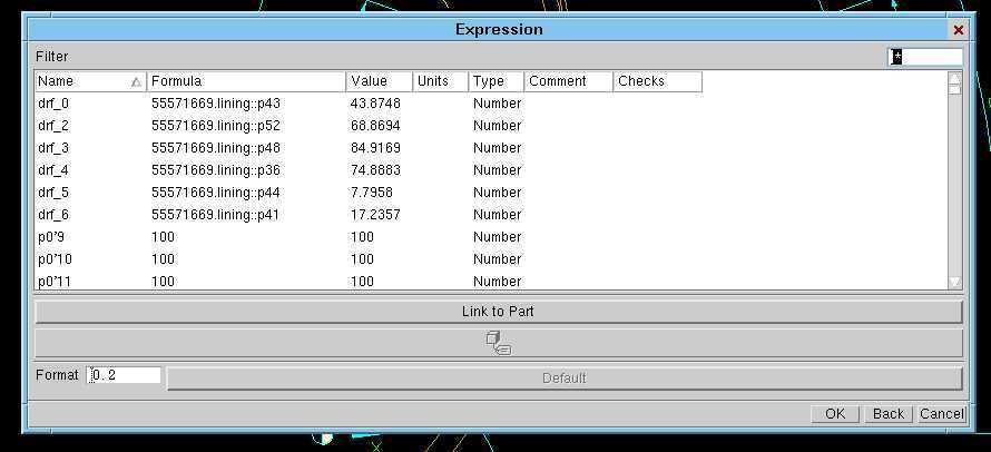

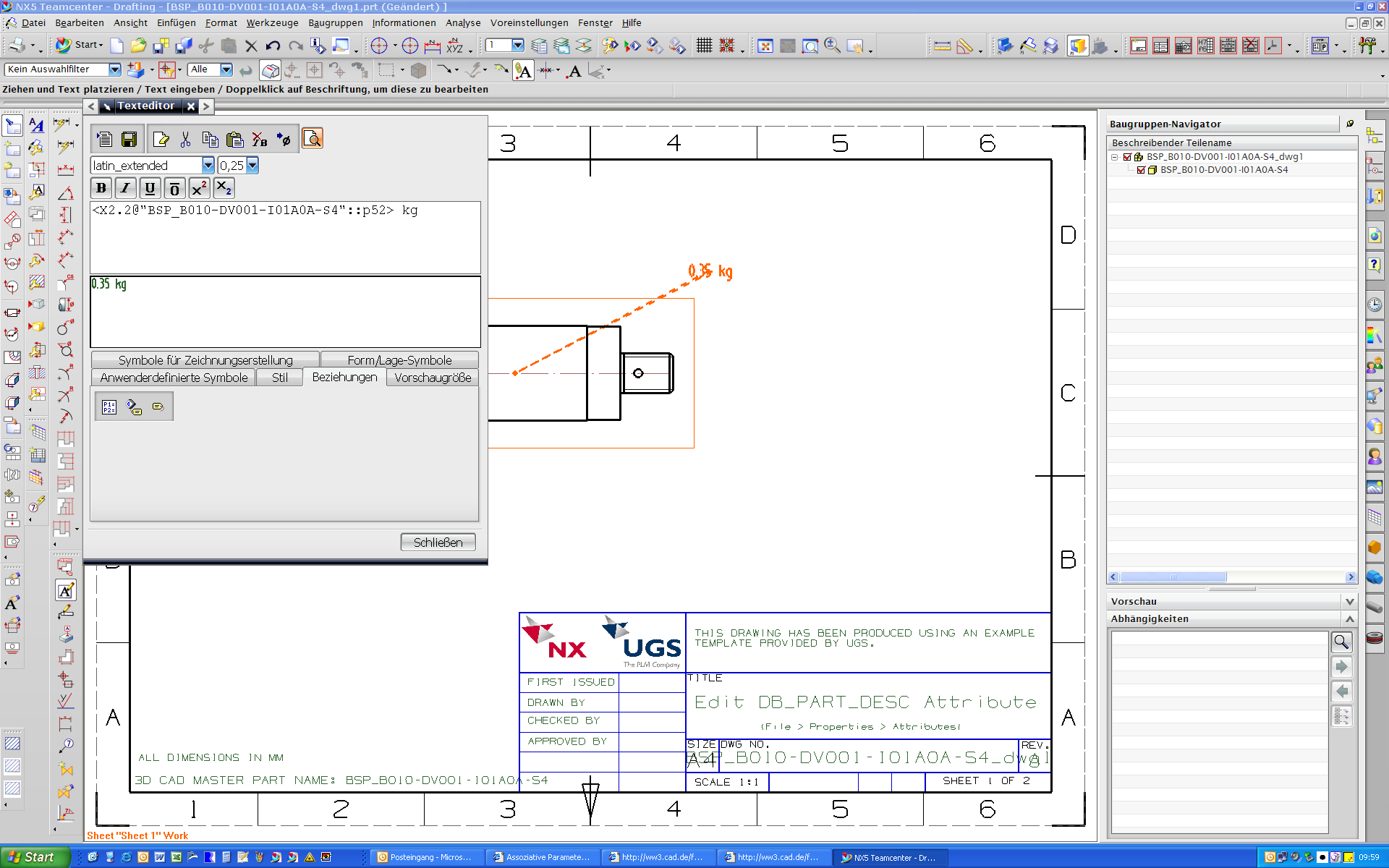

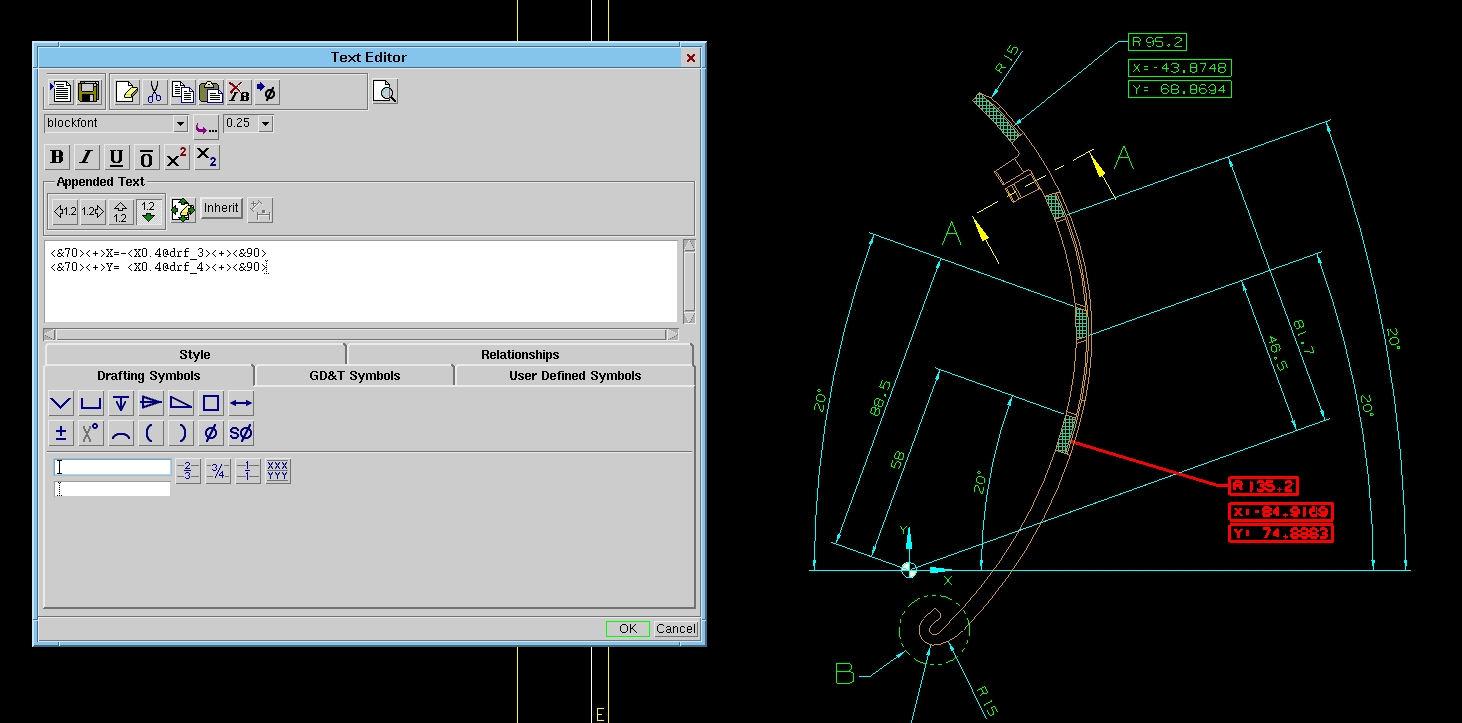

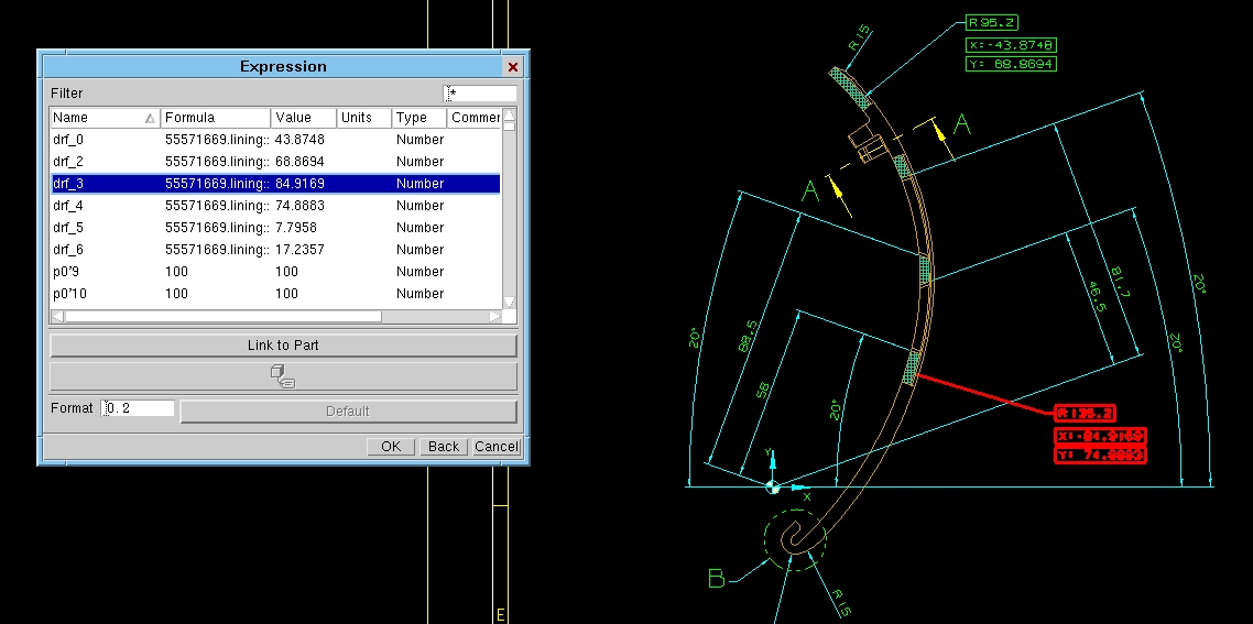

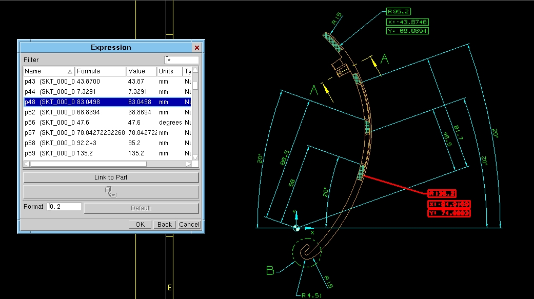

Teil und Zeichnung darf ich leider nicht hochladen, aber ich habe mal die gewünschten Screenshots angehängt: Texteditor und Ausdruckseditor aktueller Stand und dann noch der Parameter aus dem "Link to Part" Menü wie er nach der Teileänderung aussehen sollte.
Wenn ich den Parameter komplett neu in den Text einbinde steht im Texteditor noch der Teile- und Parametername, aber wenn ich den Editor zu- und wieder aufmache ist das ersetzt durch den "drf_..."-Ausdruck. Kann das damit etwas zu tun haben oder ist das normal?
Ich hoffe Du kannst damit was anfangen.
Uli

Moin Uli,
was mich etwas irritiert, ist die Schreibweise.
Du bist auf LINUX unterwegs, oder?
Ich habe dir mal nen Screenshot anhgehängt, wie das unter WinDOOF aussieht.
Normalerweise ist die Schreibweise für einen verlinkten Ausdruck:
"Teilename"::Parametername
Möglichweise ist das unter LINUX anders.
Mit dem "drf_" ist normal, das System erzeugt automatisch in der Zeichnungsdatei einen verlinkten Parameter, auf den dann im Texteditor zugegriffen wird.
grüße

Hallo Zusammen,
des Rätsels Lösung ist gefunden    (vielen Dank an unseren Admin und die Hotline  ): In unserer Kundenumgebung war "Tools -> Update -> Delay Interpart" aktiviert.
Für alle UG-Neulinge (wie mich):
Aktualisierungsbedarf erkennt man an dem Ausrufezeichen hinter dem Teilenamen im Bauteilfenster! Man läßt dann entweder gleich den "Delay Interpart" deaktiviert oder man kann von Hand über "Tools -> Update -> Update Session" aktualisieren.
