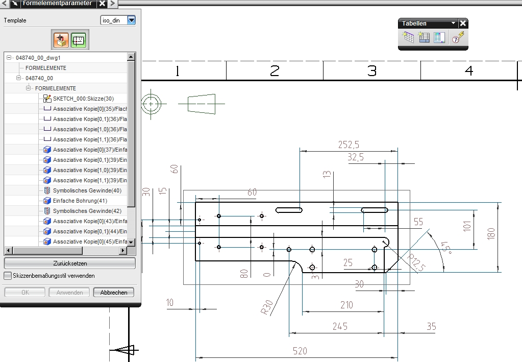

Hallihallo ihr Lieben,
ich würde gerne über das Tool "Formelementparameter" in der Zeichnungserstellung auf die hinterlegten Parameter zugreifen.
Dies ist auch ohne Weiteres möglich, solange die Datei nicht abgespeichert, geschlossen und neu geladen wird.
Normaler Weise öffnet sich der Dialog "Formelementparameter" mit einem Modellbaum, der sich aufklappen lässt und in dem man die einzelnen Formelemente angezeigt bekommt (so ähnlich wie im Teilenavigator).
Nachdem gespeichert und neu geladen wurde, sind diese Elemente jedoch nicht mehr auswählbar und werden auch im Modellbaum des Dialogfensters nicht mehr angezeigt. Stattdessen steht dort in großen Lettern "FORMELEMENTE".
Ist das ein bekannter Bug von NX5?
Oder weiß jemand woran das liegen könnte (Anwendungsfehler meinerseits)?

... bei mir funktionierts (NX6), ist bei dir das teilweise laden aktiv?

zeichnung öffnen, baugruppen-navigator => rechte maustaste auf einzelteil-komponente => öffnen => komponente vollständig
jetzt sollten die formelemente aufgelistet werden.

Die Liste, wie sie im Screenshot von uwe.a, zu erkennen ist habe ich beim ersten Öffnen der Zeichnung, sobald ich speichere sind alle Elemente unter "FORMELEMENTE" weg.
Ich kann es gerade nicht überprüfen, aber es klingt einleuchtend, dass dieses "teilweise laden" von Komponenten die Fehlerquelle ist.
Aber gibt es diese Funktion nicht nur bei Baugruppen, um Resourcen zu schonen, wenn man Komplexere bearbeitet?
Probleme hat mir allerdings die Zeichnungsausleitung von einer Einzelkomponente bereitet.
Na ich werde es schnellstmöglich überprüfen.
Nochmals vielen Dank für die kompetente Hilfe!

Der Vollständigkeit halber: Ich konnte es endlich testen und es lag genau daran!
Nochmals vielen, vielen Dank!
