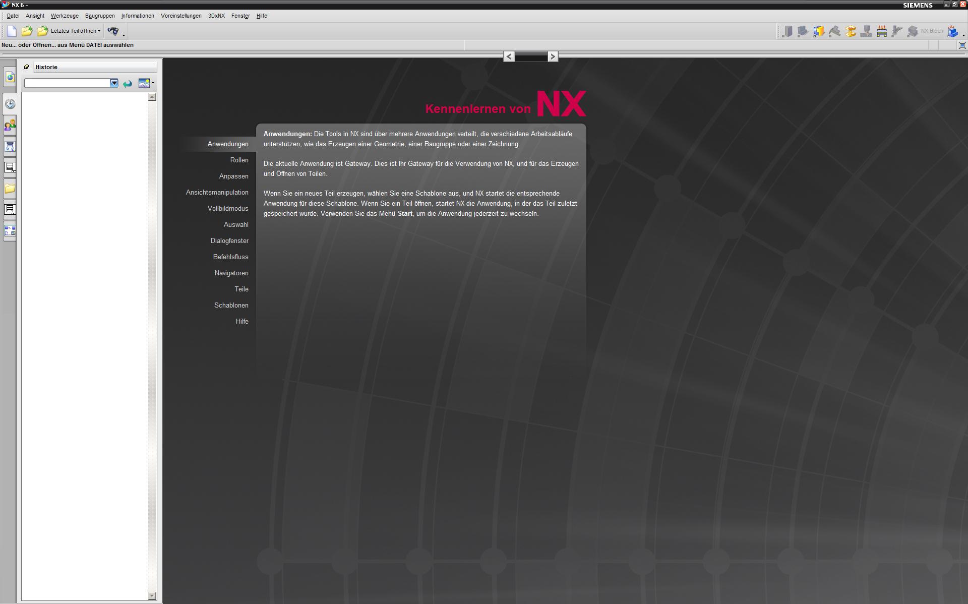

Hallo miteinander,
ich arbeite mit NX6 unter XP 64bit.
Irgendwie habe ich es geschafft, dass nun nach dem Start ein anderes Hintergrundbild erscheint, als es bisher der Fall war. Ich möchte aber gerne wieder das alte Hintergrundbild. Bitte um Hilfe.
Beigefügte JPEG sind:
Ich hätte gerne wieder den Fall NX6_Startfenster_1_GUT.jpg.

du musst doch bestimmt irgendeine Bilddatei ausgetauscht / überschreiben haben. Wenn man jetzt den Namen wüsste, wär es möglich hier die Originaldatei für dich hochzuladen.
(Mich persöhnlich würde es sehr interessieren, wie du das geschafft hast )

Schau einmal in den Anwenderstandards/Gateway/Extras/Welcome Page...
JEIN - ich kann mich nicht genau entsinnen, aber ich denke, mit 6.0.0 wurde die "gute" Seite gezeigt, und nach einem Update dann die "schlechte".
Den Eintrag sehe ich nicht. (NX 6.0.2.8)
-> Anwenderstandards/Gateway/Benutzerschnittstelle/Allgemein
"%UGII_BASE_DIR%\ugii\html_files\%UGII_LANG%\ie_initial.html"

Wenn du meinst, dass der Bildschirm sich durch ein Update verändert hat, dann lade dir doch einfach einmal das neue 6.0.3-update runter....
Habe nämlich heute das gleiche gemacht und habe den deiner Meinung nach "guten" Startbildschirm!

Der Eintrag in den customer defaults im NX6 befindet sich jetzt unter:
->Gateway ->User Interface ->General  Dann unter dem Abschnitt "Web Browser"
Warscheinlich hast Du die Welcome Page Duration auf "0" gestellt. Dann wird nämlich keine "gute" Welcome Seite mehr angezeigt. Der normale Hintergrund ist dann Deine so genannte "schlechte" Seite.
Du kannst Dein "schlechtes" Hintergrundbild beim Starten beliebig austauschen. Tausche einfach dein Wunschbild in %UGII_BASE_DIR%\UGII\images\simple_background.jpg gegen ein anderes aus. Und schon hast Du ein "schönes" Bild
