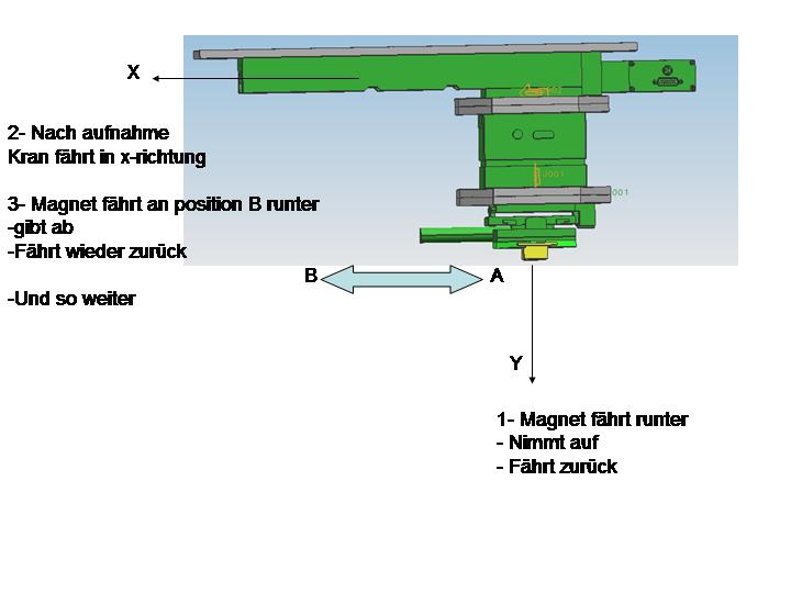

Hallo leute
wie man ein motion in y bzw in x richtung erstellt weiß ich schon, aber bei meinem Modell  soll es so laufen:
1- magnet fährt in y- richtung runter  um von Position A aufzunehmen
fährt zum ursprung zurück
2- kran fährt den Magnet in x- richtung zur positon B stoppt da
3- Magnet fährt runter an die Positon B , legt ab und fährt zum ursprung zurück
4- Kran fährt zu position A zurück usw...
nun konnte ich die zwei bewegungen in der gleichen zeit simulieren, aber die sollen nach einander laufen.
hat man eine idee? wie das geht
ich wäre euch für jede hilfe sehr dankbar.

Hier ist ein bild für das modell.

die Funktion, die Du vermutlich suchst, heißt STEP.
In der Doku sind die 5(?) Parameter hoffentlich erklärt, aber aus dem Gedächtnis soviel:
Der erste ist der wichtigste: Zeitpunkt des Bewegungsstarts
die anderen Parameter beziehen sich auf die vorher im Editor ausgewählte Bewegungsart wie z. B. Beschleunigung, Geschwindigkeit
Startgeschwindigkeit
Verschleifen (in welcher Zeit wird die Startgeschwindigkeit erreicht)
Endgeschwindigkeit
Verschleifen (in welcher Zeit wird die Endgeschwindigkeit erreicht)
Du musst allerdings tierisch auf die Vorzeichen achten, wobei der Kran wohl weniger Probleme erwarten läßt.
