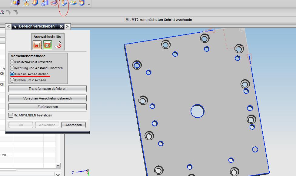

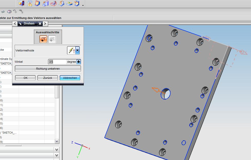

Möchte gerne die Flachsenkuneken im Winkel von 35 Grad nach links um die mittlere große Bohrung verdrehen. Mit Assoziativer Kopie bekomm ich da irgendwie nicht hin. Hat jemand einen Tip für mich?

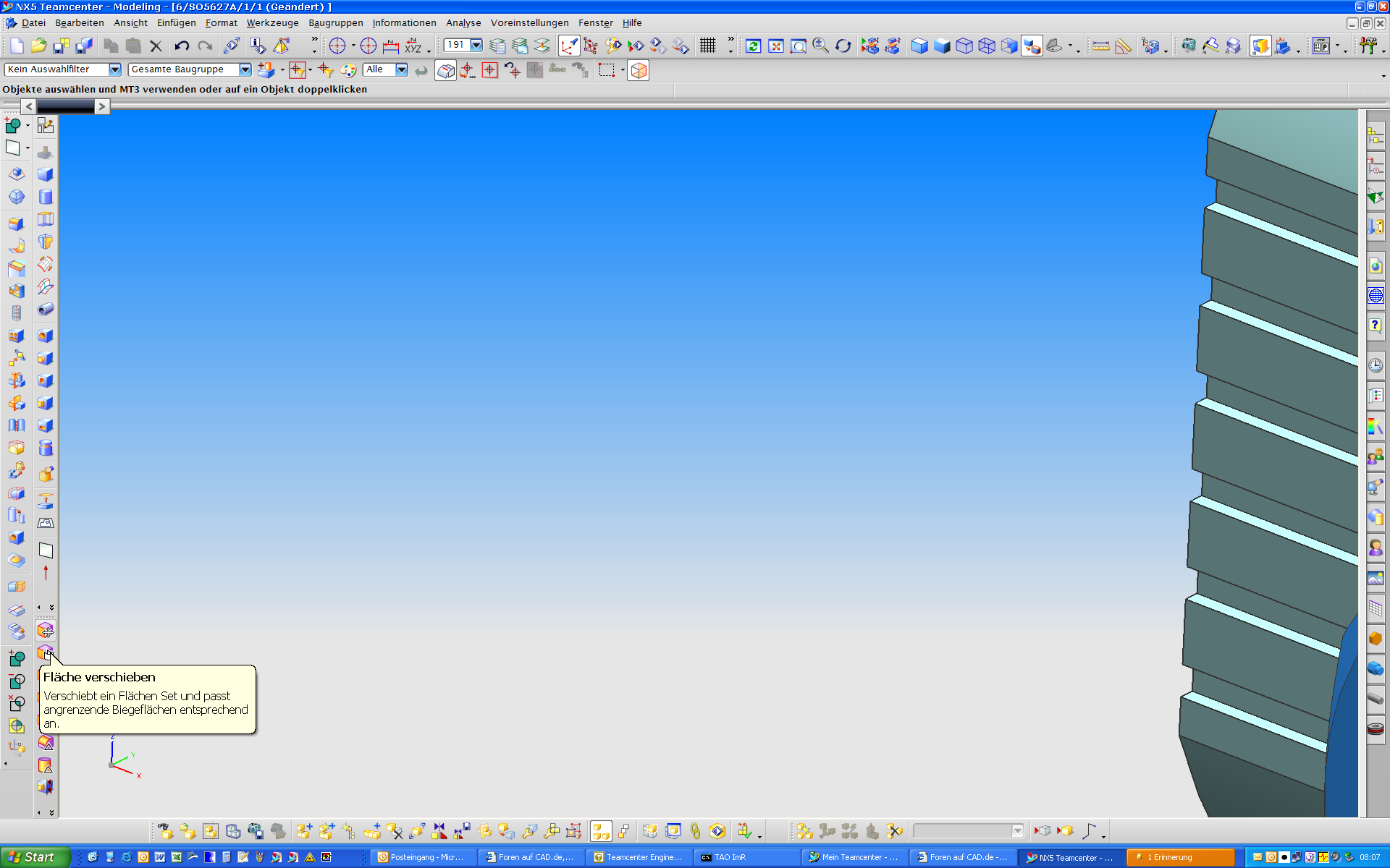

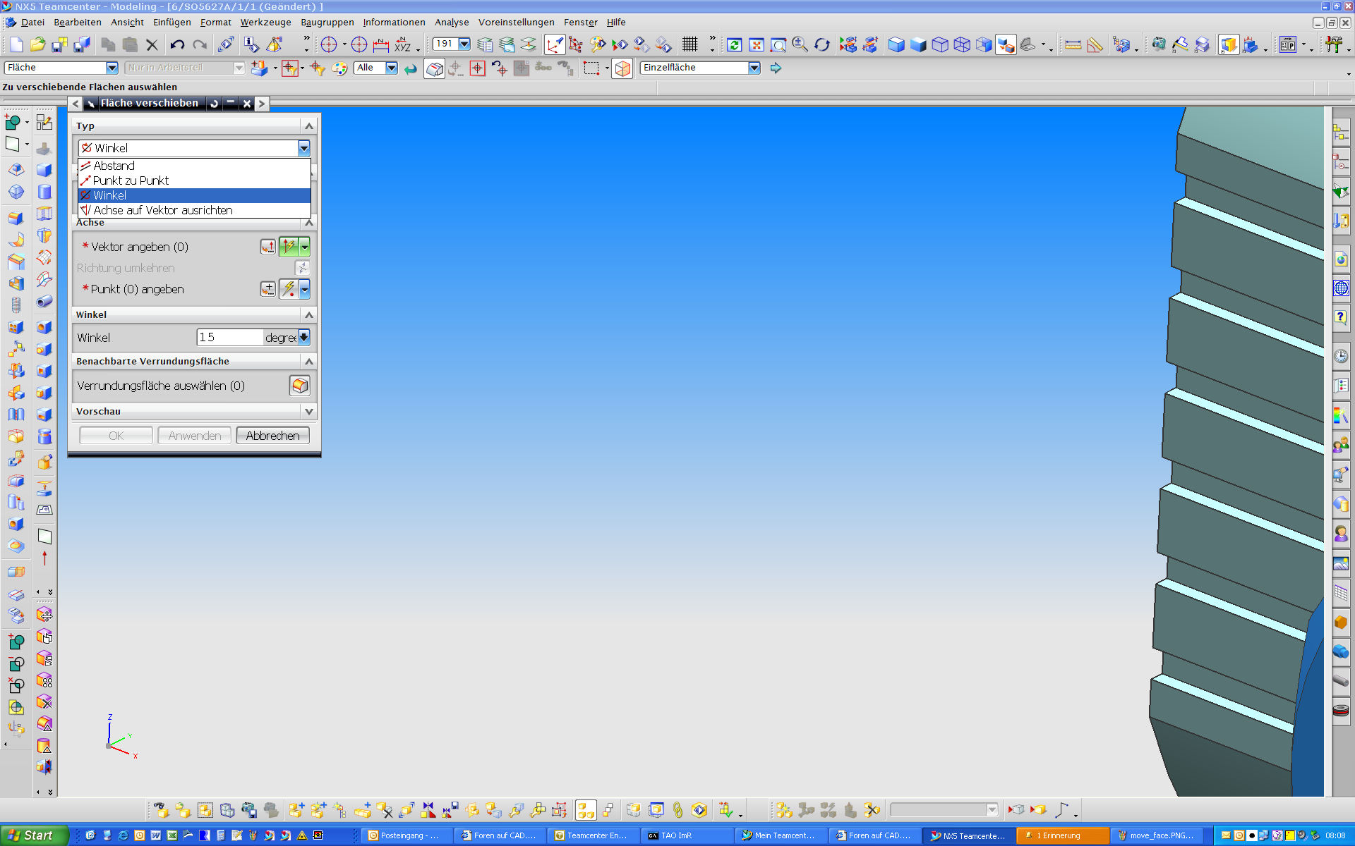

wenn du die Flachsenkung nur verdrehen möchtest, ohne ein Kopie zu erstellen, geht das mit "Fläche verschieben". Damit kannst du bestimmte Bereiche eine Modells verschieben, verdrehen etc.

Ich finde die Schältflächen nicht. Auch wenn ich sie manuell hinzufügen will....Wo muss ich suchen?

Die Werkzeugleiste nennt sich "direkte Konstruktion".

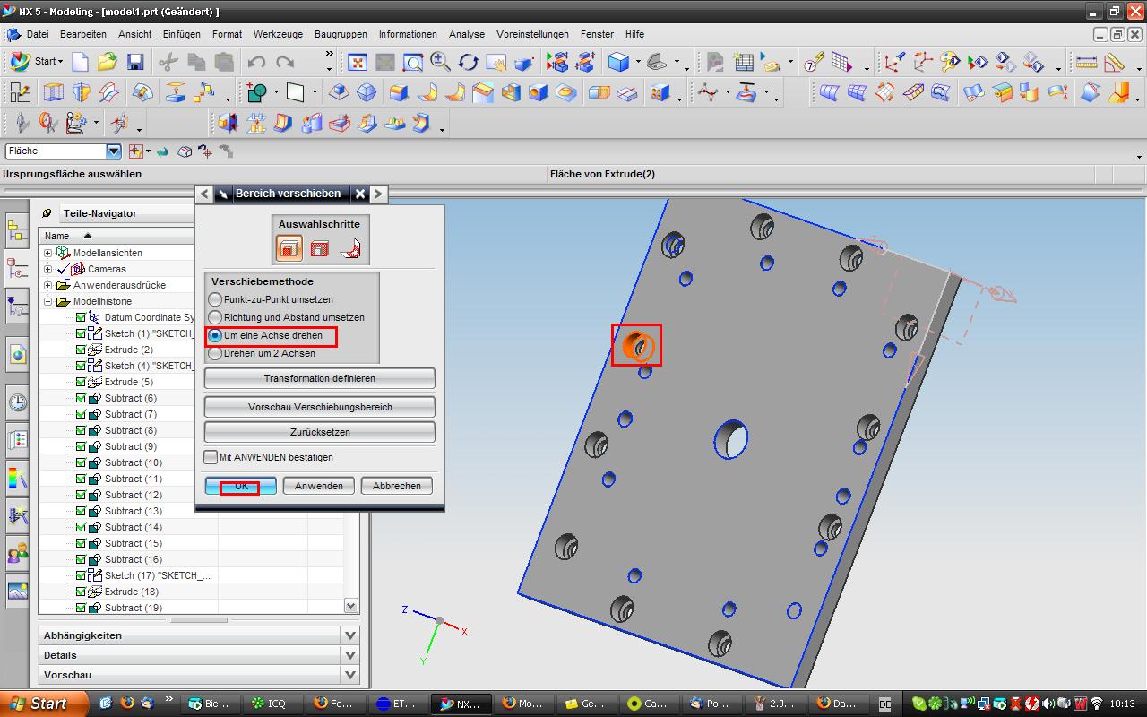

Da gibt es bei mir nur Bereich verschieben... Das sieht auch alles anders aus als bei dir. Damit bekomm ich es aber nicht hin....

welche NX5 Version hast du denn? Die in meinen Pics gezeigte Werkzeugleiste gibt es erst ab NX 5.0.2

update ist drauf...allerdings hat sich da jetz einiges geändert! Fläche verschieben ist kein Problem, jedoch ist das erstellen einer normalen Bohrung nicht mehr so einfach....möchte blos x und y wert und durchmesser angeben und dann soll der da bohren. Warum ist das so kompliziert? Oder ist der bohrungassistent nicht das richtige werkzeug?

Funktioniert jetzt alles! Danke nochmsl!
