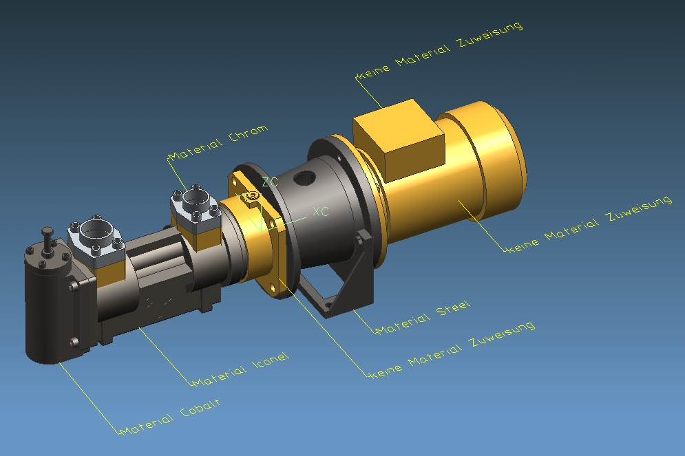

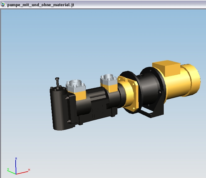

Moin Forum,
beim Exportieren einer Baugruppe ins JT-Format mit Materialzuweisungen (Texturen) werden die Geometrien nicht entsprechend den Vorgaben aus der tessUG.config tesseliert. Das sieht alles viel grober aus.   Kann es sein, dass die Vorgabe chordalOption = "ABSOLUTE" nicht berücksichtigt wird? Hat jemand damit schon Erfahrungen gesammelt?
Weiterhin habe ich gesetzt:
LOD "1" {
Level = 1
Chordal = 0.1
Angular = 5
Length = 0
FeatureSuppression = 0
Simplify = 1
AdvCompressionLevel = 0
advancedMaterials = true

Dank der Hotline kann ich mir nun selbst (und allen anderen interessierten) die Antwort geben:
Der Parameter UGtessellator muss auf false gesetzt sein, da der "alte" UGtesselator die Materialien nicht exportieren kann.

Es funktioniert übrigens doch noch nicht!  Aber die Hotline gibt Ihr bestes...
Und ich habe einen Grund weiter zu schreiben.

In meinem NX Part weise ich Material zu.
Habe Dir auch ein Bild dazu gelegt wie es in NX aussieht und welches Material ich wo angehängt habe.
"nxpartfile-mit-material-und-ohne.jpg"
Wenn ich jetzt diese NX Part nach JT konvertiere erhalte ich im TCVIS ein JT Model mit den gleichen Materialien.
Siehe hierzu das Bild
"jt-file-mit-material-und-ohne-aus-nx.jpg"
Ich weiß nicht was bei Dir anders ist als bei mir.
Aber es geht so wie Du es eigentlich machen willst.
Also alles gut!
Wenn Du weiter Fragen hast melde Dich einfach wieder bei mir. Vielleicht kann ich Dir ja helfen.

Führe mal deine beiden Modelle als JT-Daten im Viewer zusammen und schalte die Anzeige der Tesselierungskanten ein. Dann wirst Du wahrscheinlich auch einen Unterschied sehen. (In TCVis im Menü Ansicht > Präferenzen > Anzeige > Tesselationslinien aktivieren)
