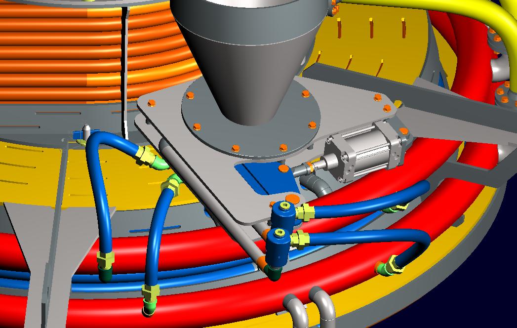

Hi zusammen,
ich versuche schon seit längerem eine Teilefamilie für Schläuche zu erstellen.
Mein Problem hierbei ist, dass ich eine fixe Schlauchlänge und ein minimaler Biegeradius vorgeben möchte.
Meine bisherigen Versuche scheiterten jedoch, da ich den Schlauch mit Hilfe einer Bridge Curve modelliert habe. Doch leider lässt sich bei diesem Feature keine Länge für die Kurve definieren.
Besteht eine Möglichkeit der Bridge Curve eine Länge mitzugeben oder gibt es eine Alternative zur Überbrückungskurve?

Hi Marco,
was mir spontan lediglich einfällt:
Wenn es ausreichend ist, den Schlauchverlauf zweidimensional aufzuziehen, kannst Du eine Skizzenkurve nutzen. Dieser kannst Du eine definierte Gesamtlänge (Perimeter) zuweisen.
Hoffeeinehilfegewesenzusein
Ralf
Improvisieren ist nur dann eine Kunst, wenn man nicht unvorbereitet aussieht...

Hi Ralf,
...darüber hatte ich auch schon nachgedacht. Doch unter dem Aspekt, dass ich
den Schlauch als Teilefamilie anlegen möchte und somit die Einbausituation
beim Verbauen jedesmal anders ist. Kommt dies leider nicht in Frage.
... hat sonst wirklich keiner ne Idee, wie man das verwirklichen könnte?
Gruss Marco

Ok,...
dann hab ich aber immer noch das Problem mit der Schlauchlänge.
D.h. ich möchte eine fixe Schlauchlänge, die z.B. bei einer Bewegung
der Bauteile (verschiedene Arrangements) konstant bleibt.
Gruss Marco

Hier nochmal ein visuelles Beispiel zu meinem Vorhaben.
Gruss Marco

Original erstellt von VagaBOUND:
[B]Hier nochmal ein visuelles Beispiel zu meinem Vorhaben.
Gruss Marco
Moin Marco für die verschiedenen Arrangements würde ich dir raten mit mehreren Schlauchkurven zu arbeiten und diese dann über Ausdrucksgesteuert (je nach Einbausituation) aufzurufen. Die Funktion für Definierte 3D Skizzen hab ich in UG noch nicht gefunden ... ;-)
Gruß Patric
