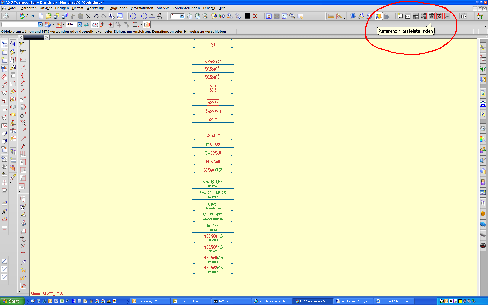

Hallo an Alle!
Wir haben manchmal die Situation, daß Bemassungen (Standard ist auf 3,5mm Texthöhe) z.B. bei einem Detail in dem sehr viele Bemassungen sind, zu groß sind. Da wäre es manchmal übersichtlicher wenn die Texthöhe 2,5mm und auch die Pfeilgröße demenstrechend kleiner wäre. Man könnte sich dazu ja einen eigenen DraftingStandard anlegen, aber kann man dann in der Zeichnungsableitung auf einen anderen DraftingStandard wechseln?
Falls man dieses "Problem" auf eine andere Art und Weise lösen kann, bin ich für jeden Tipp dankbar!
Vielen Dank!!

Also den DraftingStandard zu wechseln geht ja, das hab ich übersehen.
Ist das eine gute Variante das so zu lösen oder hat da jemand eine andere Idee?

hallo tom
ich würde ein journal dafür machen.
alle einzelnen manuellen schritte sauber aufschreiben,
danach journal aufzeichnen und evtl. anpassen.
oftmals ist die lösung ein "standard-ablauf",
jedoch mit vielen befehlen, da drängt sich journal auf.
(wenn einfach, evtl. sogra "nur" macro)
gruss urs

Ne andere Möglichkeit wäre, die Referenzmaßleiste aus den UG Tools oder vom Walter Hogger zu nutzen.

Hallo Meinolf!
Danke für deine Info!
Die UGTOOLS kenn ich nur ein wenig, das von Walter Hogger gar nicht. Hängen die UGTOOLS und das vom Walter zusammen?

entschuldige bitte die verspätete Antwort, aber ich habe das Super Wetter der letzten Tage für nen Kurzurlaub genutzt :-)
Nein, die hängen nicht zusammen, machen aber das Gleiche.
Mittels eine GRIP Programmes wird eine Datei in deine aktuelle Zeichnung geladen, die diverse Bemassungen enthält, von denen du dann die Eisntellungen erben kannst.

Der Walter hatte das früher zum Downlaod auf seiner HP. Wie der Stand der Dinge ist, müsstest du vielleicht mit ihm direkt abklären.
Wir benutzen das in den UG Tools enthaltene, die kosten nix, allerdings fallen Wartungsgebühren an.

habe grade auch geschaut, die Funktion ist in den Freeware-Tools nicht mehr enthalten.
Da müsstest du den Walter direkt ansprechen.

Hallo Thomas,
die HBB-Freeware-Tools gibt es noch  http://www.hbb-engineering.de/Programmierung.htm .
Allerdings ist die Referenzmaßleiste, von der hier die Rede ist, nicht mehr enthalten, da das Erben von Maßeinstellungen deutlich schlechter, langsamer und umständlicher geworden ist. Es wird nicht mehr so vile übernommen wie z.B. in NX2. Wieder mal eine echte Verschlimmbesserung.
Wenn du dir so eine Leiste baust, kannst du sie auch per Macro sehr schnell hereinholen und löschen.
