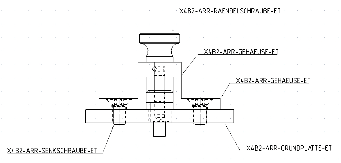

Hallo ihr Lieben,
Ich möchte anstatt der Positionsnummern der Einzelteile in einer Baugruppe(2D) mit Hilfe des UG-Tools einfügen. Beim Aufrufen der Option "Name als Label-> Komponenten", fragt NX nach den Namen, wobei ich dann das Einzelteil anklicke, um den Namen aufzurufen. So kommt im Anschluss die Fehlermeldung "Viewname ORTH@6 ist klein geschrieben".
Kennt jemand die oben genannte Problemstellung bzw. die Vorgehensweise  zur Beschriftung der Einzelteile, ich danke Euch schon mal...

Hallo Joanna Kunz,
das kannst Du mit den UGTools machen.
Schau mal in Deinem Installationsverzeichnis nach.
Da liegt im Verzeichnis -> nx4\ugtools\dat\textfeld\ eine beispiel2.atf Datei.
Die kannst Du editieren.
z.B. so in der letzten Zeile
1|;;$NAME;
Dann erhältst Du nur den Dateiname von den Einzelteilen wenn Du über die UGTools Funktion
Attribut als Label -> Komponente -> Deine Textdatei anwählen gehst
Viel Spaß. Hoffe ich konnte Dir helfen.

tab_label.zip
... vielleicht versuchst du es mit Einfügen -> Tabellenbezeichnung
im Anhang ein angepaßtes Template, ( Hilfe +RTFMRead the f... manual (Lies doch bitte das Handbuch))

... das steht komplett in der Hilfe, auch recht gut beschrieben. Kurz:
rufe die Tabellenbezeichnung auf lade das template von mir (*xml).
dann gehe auf die Geometrieauswahl , filter nach Komponenten. Selektiere alle Komponenten in der Ansicht( die ein Label gekommen sollen).Ok ok, dann sollten alle Komponenten ein Label mit dem Partnamen haben( so funktionierts bei mir)
... du mußt von Hand dann nur die Labels vernünftig positionieren.
