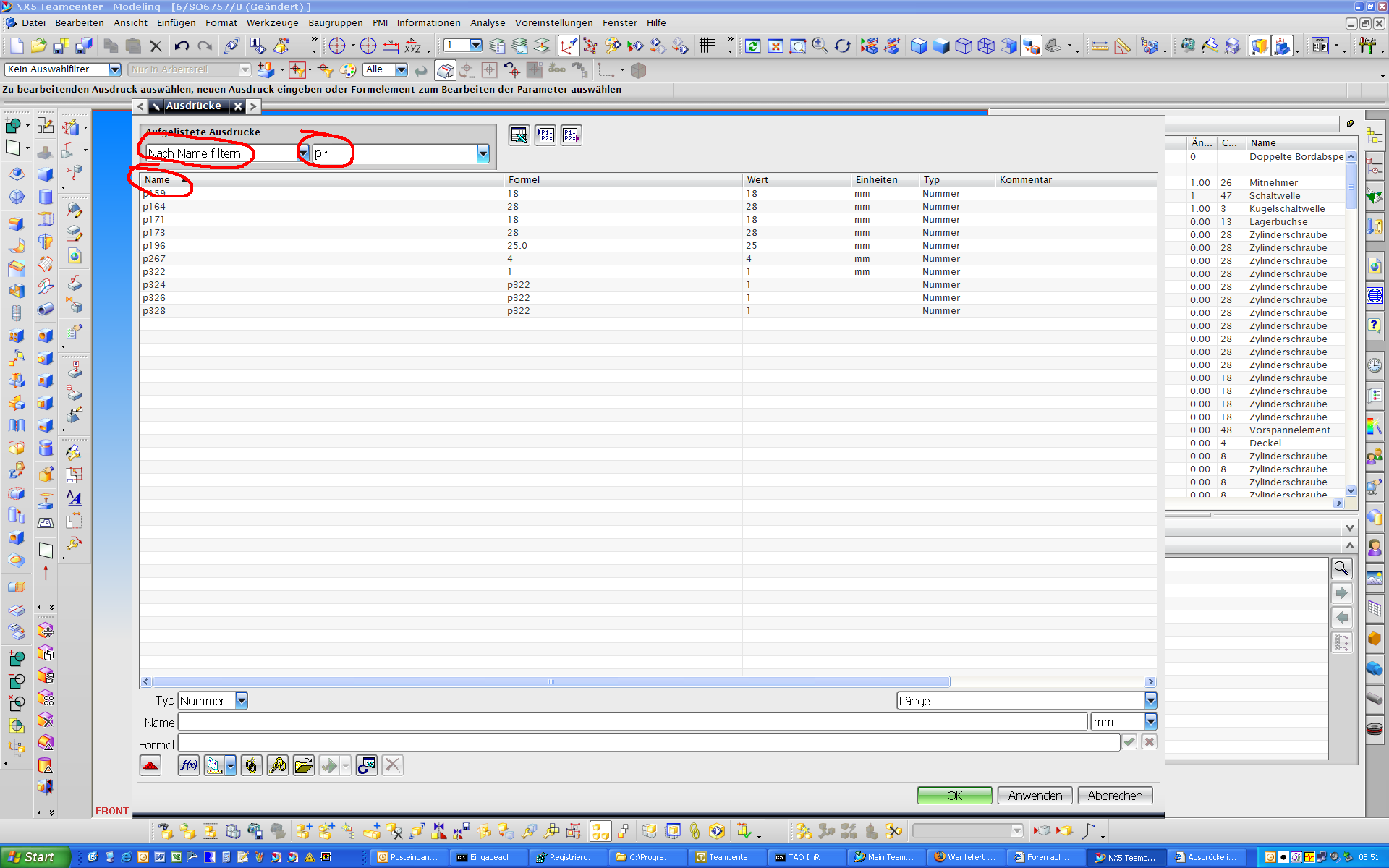

Hallo Forum,
ich habe in meinem Modell  einige „Ausdrücke“ verwendet.
Mein Problem ist, dass ich mittlerweile sehr viele Ausdrücke habe (von mir erzeugte und vom System erstellte), und lange suchen muss um bestimmte Ausdrücke zu finden. Der Ausdrucksmanager ist sehr unübersichtlich, bestimmte Ausdrücke wie z.B. der Unterdrückungsstatus lassen sich kaum noch auffinden.
Gibt es eine Möglichkeit die Ausdrücke zu sortieren?
Zum Beispiel:
Ich würde gerne die Parameter, die bestimmte Bereiche steuern, auch im Ausdrucksmanager zu Bereichen zusammenfassen. (und mit Lesezeichen voneinander trennen).
Kann man im Ausdrucksmanager nach bestimmten Ausdrücken suchen?

du kannst nach Namen filtern, wenn du im Ausdruckseditor die entsprechende Einstellung vornimmst. Und die Sortierung nimmsst du vor, in dem du auf die Titelleiste der jeweilige Spalte klickst.

kann man irgendwie verhindern, dass ug selbst ausdrücke vergibt? also, dass da nur noch meine erzeugten stehen ?

Kannst du mir mal verraten, wie du parametrisch konstruieren willst, wenn du keine Parameter vergeben möchtest?
Denn nichts anderes sind Ausdrücke.
Die Anzeige allerdings kannst du so einstellenm, das nur deine benutzterdefinierten Ausdrücke angezeigt werden.

ich habe mich vielleicht nur schlecht ausgedrückt bzw wir haben aneinander vorbei geredet. es ging um die ausdrucksanzeige im teile-navigator. nicht um das entfernen aller parameter. wenn filtern die lösung ist, dann filtere ich eben.

mir würde es schon helfen, wenn ich z.B. die vom System vergebenen Ausdrücke aus den ganzen Skizzen nicht sehen müsste.
Wenn ich ein KE unterdrücke, wird vom System ein Ausdruck für den Unterdrückungsstatus vergeben >> ich muss mir also alle Ausdrücke anschauen, um diesen einen zu finden, oder?

Wenn die Teile so komplex werden, das die Übersichtlichkeit total verloren geht, sollte man zeurst einmal anfangen, sehr systematisch vorzugehen.
Dazu gehören Vorgaben für die Layerzuordnung, ein Regelwerk für Parameterbenennungen etc.
Du könntest z.B. für den Unterdrückungsstatus der einzelnen Formelemente Benutzerdefinierte Parameter anlegen, die alle mit einem "U_" anfangen. Dann kannst du über den Namensfilter alle anderen Paramter ausblenden.
Und wenn du eine Skizze bemasst, kannst du direkt einen Parameternamen vorgeben. Im Ausdruckseditor erscheint dann auch dieser Wert und nicht "p12345".
Meienr Ansicht nach ist es aber besser, Benutzerdefinierte Parameter anzulegen und sich dann beim Erstellen der Formelemente darauf zu beziehen, also z.B. "p12345 = Hoehe".
Die Benutzerdefinierten Parameter werden auch im Bauteilnavigator angezeigt, und beim Löschen einzelner Formelemente bleiben die Dinger erhalten.
