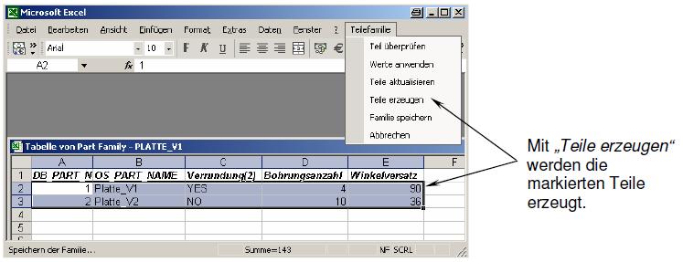

Hallo miteinander,
ich möchte eine Teilefamilie erstellen. Im Buch "Konstruieren mit UG NX6" von von Uwe Krieg wird das auf den Seiten 297-300 gut beschrieben. Mein Problem ist, dass ich in Excel (habe Office 2007) die zusätzliche Befehlsliste "Teilefamilie" nicht finden kann.
Habe inwzischen eine PDF Unterlagen gefunden, in der man erkennen kann, wie der Menüpunkt aussehen sollte, siehe beigefügtes JPEG.
Über zielgerichtete Hilfe würde ich mich sehr freuen !
Das ist keine EXCEL-Standardfunktion, sondern eine Erweiterung aus NX heraus.
NX -> Werkzeuge -> Teilefamilien -> Tabelle Teilefamilien -> Erzeugen
So wird aus NX heraus Excel mit dem erweiterten Menü gestartet.
Wenn Du Excel direkt aus Windows startest, "kann es Deine Absicht nicht erraten" und hat dieses Menü nicht.
Falls das nicht hilft, beschreibe bitte genau, wie Du vorgehst.

.. da gibts in 2007 einen reiter Addons im Äxel

Vielen Dank für das Feedback, hat inzwischen geklappt.
