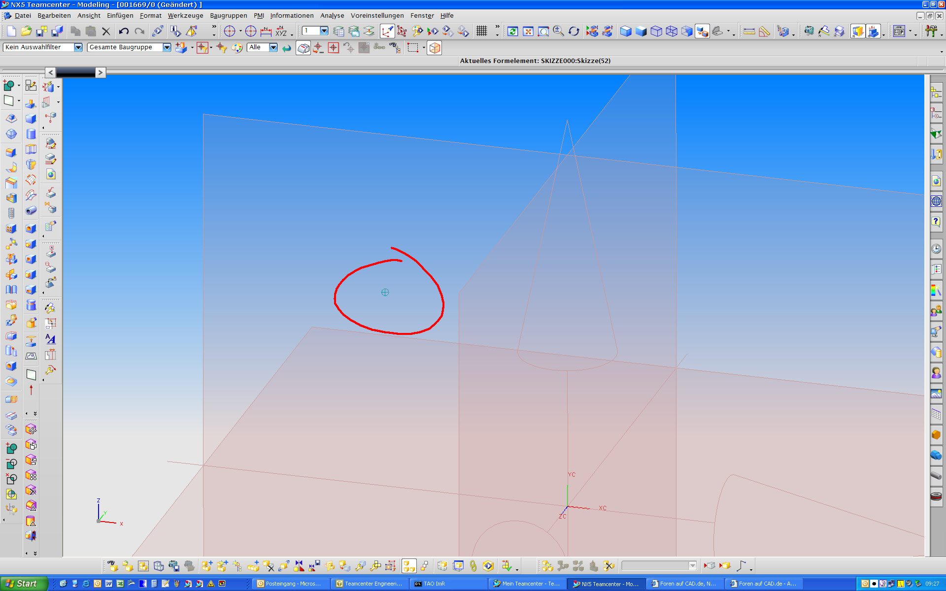

zu der Darstellung von Punkten: wenn die Punkte in einer Skizze erzeugt worden sind, wird durch das Definieren als Referenzelement die Darstellung geändert, siehe Pic.

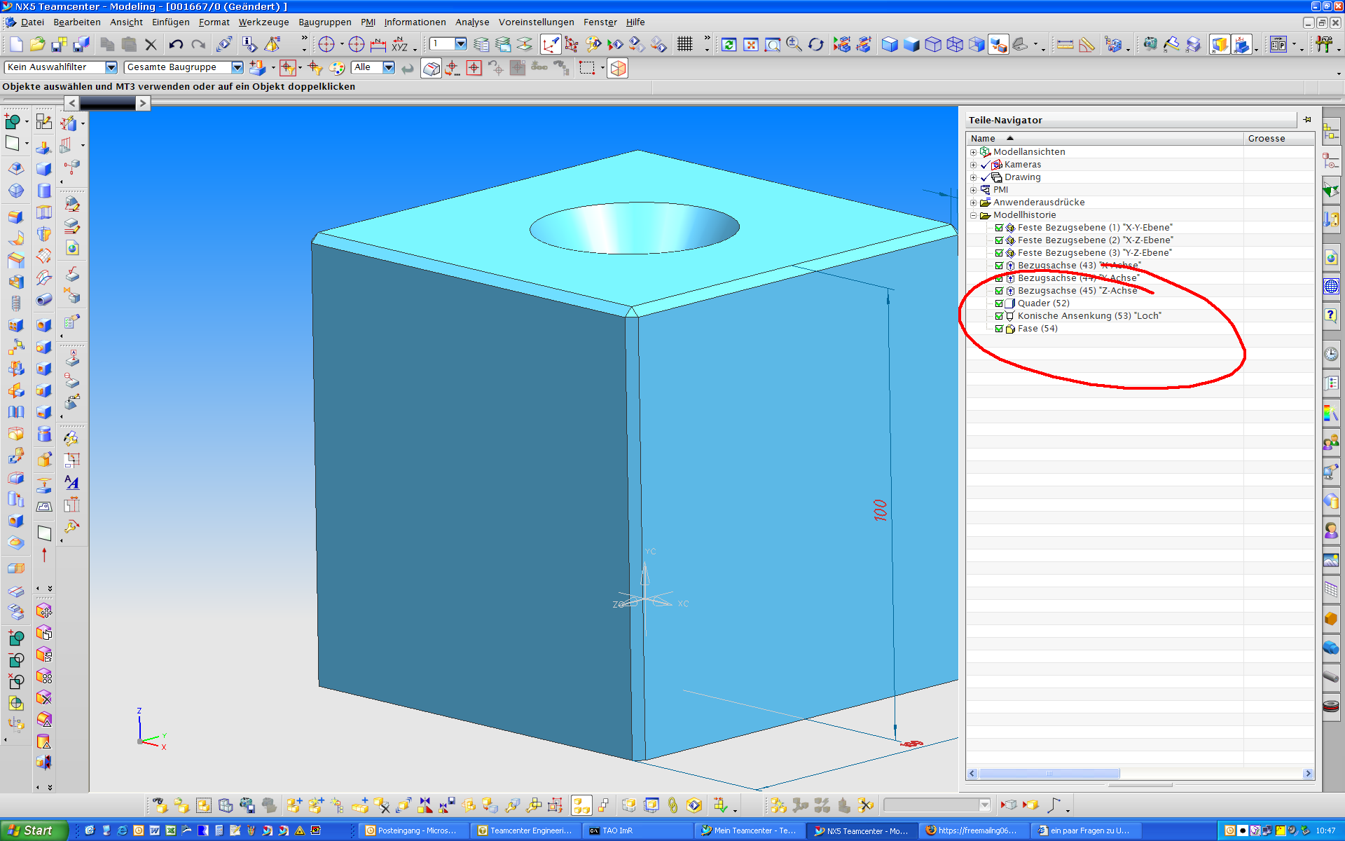

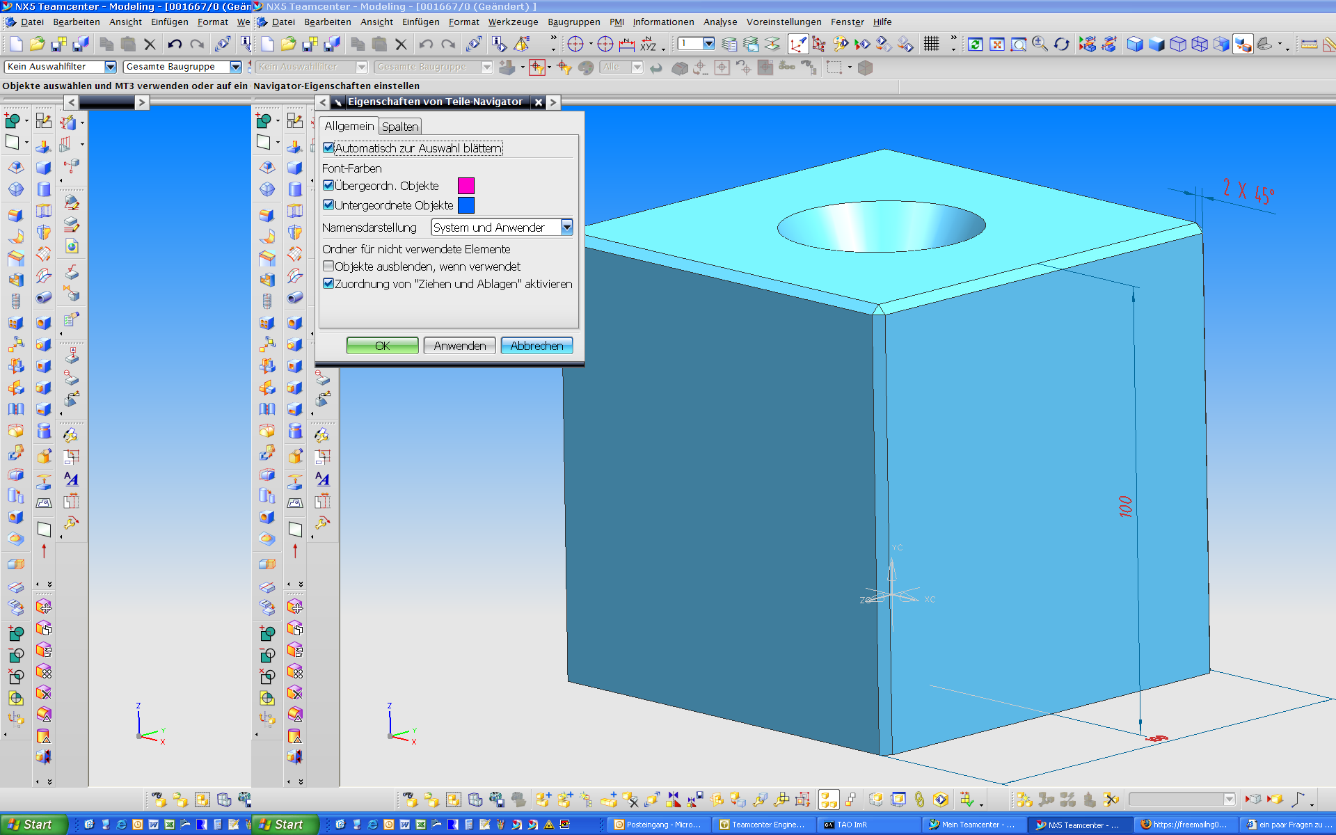

noch eine frage, kann man sich die benennungen der einzelnen konstruktionsschritte, die man selbt vergeben hat, im modell anzeigen lassen?
ich habe zwar unter voreinstellungen bzw anwenderstandards funktionen gefunden, die evtl damit zu tun haben könnten, aber ich kriege immer noch nix angezeigt.

erstellt am: 19. Mai. 2009 10:52    Editieren oder löschen Sie diesen Beitrag!  <-- editieren / zitieren -->   Antwort mit Zitat in Fett Antwort mit kursivem Zitat    Unities abgeben: 1 Unity (wenig hilfreich, aber dennoch)2 Unities3 Unities4 Unities5 Unities6 Unities7 Unities8 Unities9 Unities10 Unities Nur für C.G 10 Unities + Antwort hilfreich
Geh im Bauteilnavigator mit dem Mauszeiger auf die "Titelzeile", in der die Spaltenbezeichnungen anzeigt werden. Dann rechte Maustaste, "Eigenschaften".
Dort kannst du umstellen, wie die Formelementnamen dargestellt werden soll. In den angehängten Pic ist die Einstellung "Anwender und System" gewählt.

danke, das ist mir bekannt.
ich meinte, zb das direkt an einer datum plane im modell steht, wie ich sie benannt habe (zb plane_xy), so dass ich nicht immer im teile-navigator suchen muss.
