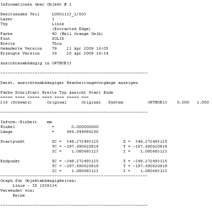

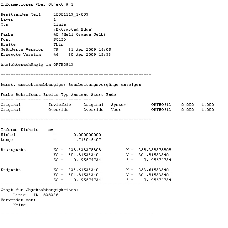

nata211
Sehen Sie sich das Profil von nata211 an!   Senden Sie eine Private Message an nata211  Schreiben Sie einen Gästebucheintrag für nata211
Beiträge: 55
Registriert: 15.05.2009
NX 6.0.2.8
erstellt am: 20. Mai. 2009 11:37    Editieren oder löschen Sie diesen Beitrag!  <-- editieren / zitieren -->   Antwort mit Zitat in Fett Antwort mit kursivem Zitat    Unities abgeben: 1 Unity (wenig hilfreich, aber dennoch)2 Unities3 Unities4 Unities5 Unities6 Unities7 Unities8 Unities9 Unities10 Unities
Original erstellt von uwe.a:
In der Zeichnungserstellung geh mal in die Layersteuerung, setze alle Layer auf selekierbar. Dann gehe über Information->Objekt, wähle eine dieser orangen Objekte, Kanten aus mit Ok bestättigen. Den Inhalt dieses Informationfester stell hier mal ins Forum. --- dann sehen wir weiter.
uwe.a
[Diese Nachricht wurde von uwe.a am 19. Mai. 2009 editiert.]
Hallo uwe.a,
also ich hab die Infos von einer der Linien und von einer normalen Körperkante, in der gleichen Ansicht, reingestellt. Was mir sofort auffällt, dass es bei der orangefarbener Linie 2 Typen gibt, vom System und vom User. Sieht so aus als ob ich da einwenig rumgepfuscht habe…     .  Kann man dies (Typ v. User) irgendwie wieder löschen?
Gruß, nata211
Computer-Pannen warten geduldig auf den ungünstigsten Zeitpunkt.
nata211
Beiträge: 55
NX 6.0.2.8
erstellt am: 20. Mai. 2009 11:41    Editieren oder löschen Sie diesen Beitrag!  <-- editieren / zitieren -->   Antwort mit Zitat in Fett Antwort mit kursivem Zitat    Unities abgeben: 1 Unity (wenig hilfreich, aber dennoch)2 Unities3 Unities4 Unities5 Unities6 Unities7 Unities8 Unities9 Unities10 Unities
hier nochmal die info von einer normalen Körperkante. (hat beim ersten mal nicht geklappt)
nata211
Beiträge: 55
NX 6.0.2.8
erstellt am: 20. Mai. 2009 11:44    Editieren oder löschen Sie diesen Beitrag!  <-- editieren / zitieren -->   Antwort mit Zitat in Fett Antwort mit kursivem Zitat    Unities abgeben: 1 Unity (wenig hilfreich, aber dennoch)2 Unities3 Unities4 Unities5 Unities6 Unities7 Unities8 Unities9 Unities10 Unities
hier noch mal...
ThomasZwatz
cadadmin
Beiträge: 5433
Registriert: 19.05.2000
erstellt am: 20. Mai. 2009 12:37    Editieren oder löschen Sie diesen Beitrag!  <-- editieren / zitieren -->   Antwort mit Zitat in Fett Antwort mit kursivem Zitat    Unities abgeben: 1 Unity (wenig hilfreich, aber dennoch)2 Unities3 Unities4 Unities5 Unities6 Unities7 Unities8 Unities9 Unities10 Unities Nur für nata211 10 Unities + Antwort hilfreich
German Umlauts == unsupported.
Bildchen ist hier ...

nata211
Beiträge: 55
NX 6.0.2.8
erstellt am: 20. Mai. 2009 16:46    Editieren oder löschen Sie diesen Beitrag!  <-- editieren / zitieren -->   Antwort mit Zitat in Fett Antwort mit kursivem Zitat    Unities abgeben: 1 Unity (wenig hilfreich, aber dennoch)2 Unities3 Unities4 Unities5 Unities6 Unities7 Unities8 Unities9 Unities10 Unities
weiß jemand wie man den vom user eingestellten linientyp wieder löschen kann?
uwe.a
maschbau-ing.
Sehen Sie sich das Profil von uwe.a an!   Senden Sie eine Private Message an uwe.a  Schreiben Sie einen Gästebucheintrag für uwe.a
Beiträge: 1939
Registriert: 20.12.2000
Windows7/64Pro
Vmware UG16-Nx10beta
erstellt am: 20. Mai. 2009 18:53    Editieren oder löschen Sie diesen Beitrag!  <-- editieren / zitieren -->   Antwort mit Zitat in Fett Antwort mit kursivem Zitat    Unities abgeben: 1 Unity (wenig hilfreich, aber dennoch)2 Unities3 Unities4 Unities5 Unities6 Unities7 Unities8 Unities9 Unities10 Unities Nur für nata211 10 Unities + Antwort hilfreich
... ganz einfach , mal versuchen:
Ansicht markieren, rechte Maustaste -> erweitern ( Work in menber view)
diese Kurven löschen.
oder in der Anicht diese Baugruppenteile ausschalten ...
testen....
oder Ansichenabhängiges Bearbeiten und diese Linien löschen.
Ich weiß nicht wo Ich dich mit deinen Nx Kenntnissen abholen muß~
uwe.a

nata211
Beiträge: 55
NX 6.0.2.8
erstellt am: 25. Mai. 2009 16:33    Editieren oder löschen Sie diesen Beitrag!  <-- editieren / zitieren -->   Antwort mit Zitat in Fett Antwort mit kursivem Zitat    Unities abgeben: 1 Unity (wenig hilfreich, aber dennoch)2 Unities3 Unities4 Unities5 Unities6 Unities7 Unities8 Unities9 Unities10 Unities
testen....
uwe.a
[Diese Nachricht wurde von uwe.a am 20. Mai. 2009 editiert.]
Also im erweiterten Modus kann man die Linien nicht löschen. Aber durch das ansichtenabhängiges Bearbeiten geht’s. ist aber ne Fleißarbeit, weil man diese Linien nicht alle auf einmal auswählen kann. naja, Hauptsache- die sind weg! Danke erstmal dafür.
Hast du vielleicht auch ne Idee, wie das überhaupt geschafft habe?
uwe.a
maschbau-ing.
Beiträge: 1939
Windows7/64Pro
erstellt am: 25. Mai. 2009 16:46    Editieren oder löschen Sie diesen Beitrag!  <-- editieren / zitieren -->   Antwort mit Zitat in Fett Antwort mit kursivem Zitat    Unities abgeben: 1 Unity (wenig hilfreich, aber dennoch)2 Unities3 Unities4 Unities5 Unities6 Unities7 Unities8 Unities9 Unities10 Unities Nur für nata211 10 Unities + Antwort hilfreich
... beim ansichtenabhängigen Bearbeiten kann man einfach nach Farbe filtern.
... wie das passiert ist ... ????
