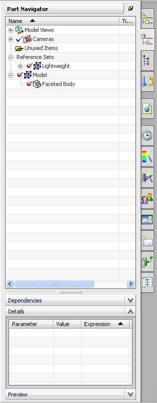

Funzt aber leider nicht, da es sich ja nur indirekt um eine Fläche handelt.
Im Strukturbaum steht beispielsweise "Facet Body" und ist nicht als Formelement ausgewiesen (siehe Screenshot).
Gibt es vielleicht noch eine andere Lösung?

Tja, facetted Bodies sind nur zum Angucken und für Einbauanalysen. Eine Materialzuweisung ist da nicht möglich (es sei denn, es gibt doch noch Besserwisser). Sollte tatsächlich ein Flächenkörper vorliegen, dann kann man ihm über Bearbeiten Formelement Dichte  eine materialtypische Dichte zuweisen und manuell Attribute anhängen.

ein Visualisierungs- Material kannst Du für Solids wie für Flächen und auch für facettierte Körper verwenden. Der Trick bei Facetten ist, zuerst den Body zu selektieren, danach auf das Material in der Palette zu klicken.  "Normalen" Bodies kann das Material auch per Drag&Drop (Material aus der Palette auf den Body ziehen) zugewiesen werden.

Ich habe es ausprobiert und es hat gefunzt! ^^
Schade, dass es nur im Einzelteil klappt...
Ich wollte das eigentlich nicht verändern und nur in der Baugruppe das Material zuweisen.
Aber trotzdem vielen Dank!
