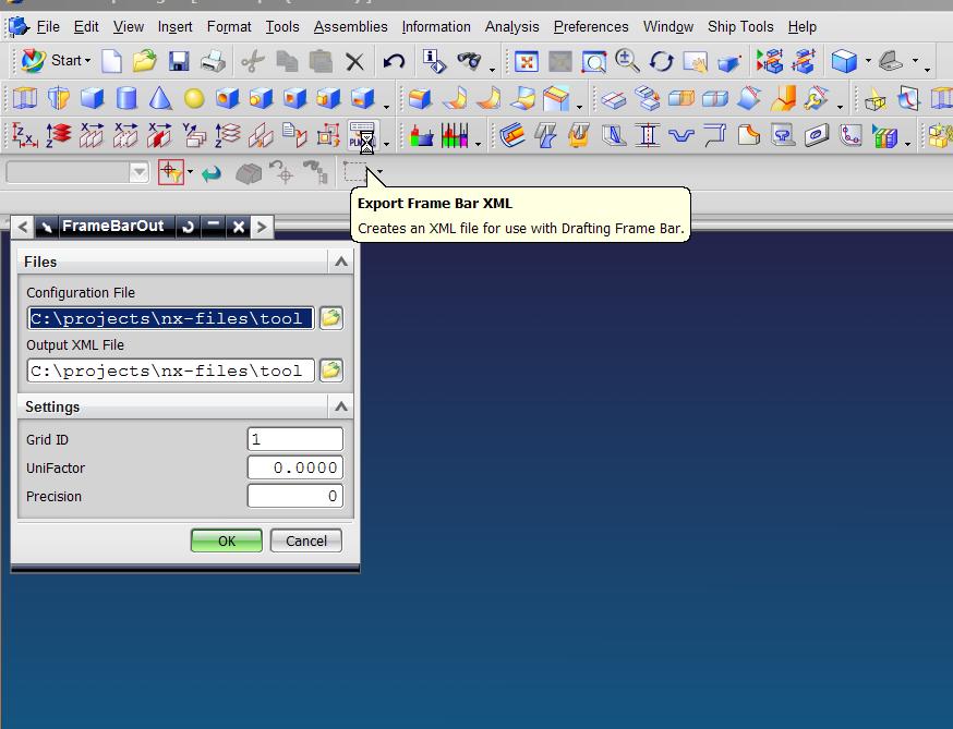

Da dir das jetzt aber gar nicht weiterhilft, jetzt eine Antwort auf deine Frage:
In der NX5 und NX6 gibt es verschiedene Schiffbau Variablen, die gesetzt sein müssen.
@Thomas: evt. auch interessant für deinen NX Konfigurations Beitrag
Es handelt sich um:
NXSHIP_CONFIG_DIR
UGII_DRAFT_SHIP_FRAMEBAR_MAPPING
UGII_DRAFT_SHIP_FRAMEBAR_STYLE
UGII_DRAFTING_SHIP_DIMENSION_MAPPING
UGII_DRAFT_SHIP_ANNOTATION_MAPPING
UGII_DRAFT_SHIP_ANNOTATION_SYMBOLS
UGII_DRAFT_SHIP_DRAFTINGLINES_MAPPING
UGII_DRAFT_SHIP_AREACENTERLINES_MAPPING
UGII_DRAFT_FOREGROUND_OFFSET
Die "Mapping" Variablen weisen auf XML Dateien, die im NXShip Konfigurationsordner liegen. In deinem speziellen Fall geht es um die Framebar_Mapping.
Die XML Datei, auf die diese Variable verweist, muss erst generiert werden. Das passiert durch den #Export Framebar XML# im Grid oder Concept Part. Also erst ein Grid Part erstellen mit Haubtabmessungen, Querspanten etc., dann #Export Framebar XML#. Woher soll NX sonst auch wissen, welchen Spantabstand du gewählt hast.
Den Stil der Spantleisten kannst du durch die nxship_framebar_config.xml beeinflussen. Dafür wird die Framebar_Style Variable auf die nxship_framebar_config.xml gesetzt.
Entsprechendes gilt dann auch für die anderen Variablen.
Bearbeiten kannst du die XML Dateien mm Besten mit einem XML Editor.
Hoffentlich hilft dir das erstmal. Und ich wünsche dir noch gutes Gelingen dabei.
