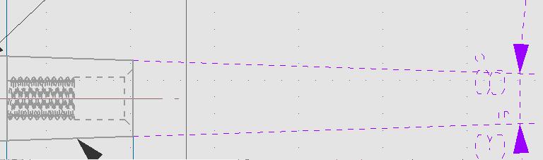

Mahlzeit allerseits.
Problem 1)
Habe gerade eine Zeichnungsableitung gemacht und grübele jetzt darüber, wie ich ein gescheites Schriftfeld hinbekomme. Die Templates in .\UGs\NX 5.0\UGII\templates habe ich gefunden, davon nutze ich A3-noviews-sheet-template.prt
Problem dabei: Das Schriftfeld ist noch das alte und ich kann es auch nicht ausreichend bearbeiten/mit Infos füllen. Wie bekomm ich das hin?! Hier auf cad.de wird immer von UGTOOLS geschrieben, das steht mir aber nicht zur Verfügung...
Edit: Noch dazu: Wie zu Deibel bekomm ich die fertige Zeichnung jetzt in das template rein? Ich hab herzlich wenig Lust auf dem Template die Zeichnung nochmal von vorn zum machen
Problem 2)
Siehe Screenshot, wieso ist das Maß jetzt auf einmal gestrichelt? Und wie bekomm ich das als normales Maß?
Danke im Vorraus!

Zu Problem 2:
Hat sich die Geometrie geändert?
Dann hilft folgendes: Rechte Maustaste auf betreffendem Maß - Edit Associativity - Kanten neu anwählen.

Hm, vorhin hat das mit der Assoziativität nicht funktioniert, jetzt hab ich das Maß zum 500. Mal heute neu gesetzt und siehe da, alles ist prima

zu 2. Bemaßungen können auch assotiativ zu einer anderen Bemaßung erzeugt werden ( Plazierungswerkzeug A mit Kettchen), diese "Eltern" Bemaßung wurde dann z.B. gelöscht.
Einmal das Ursprungswerkzeug aufrufen Maß aktivieren und anwenden drücken...
