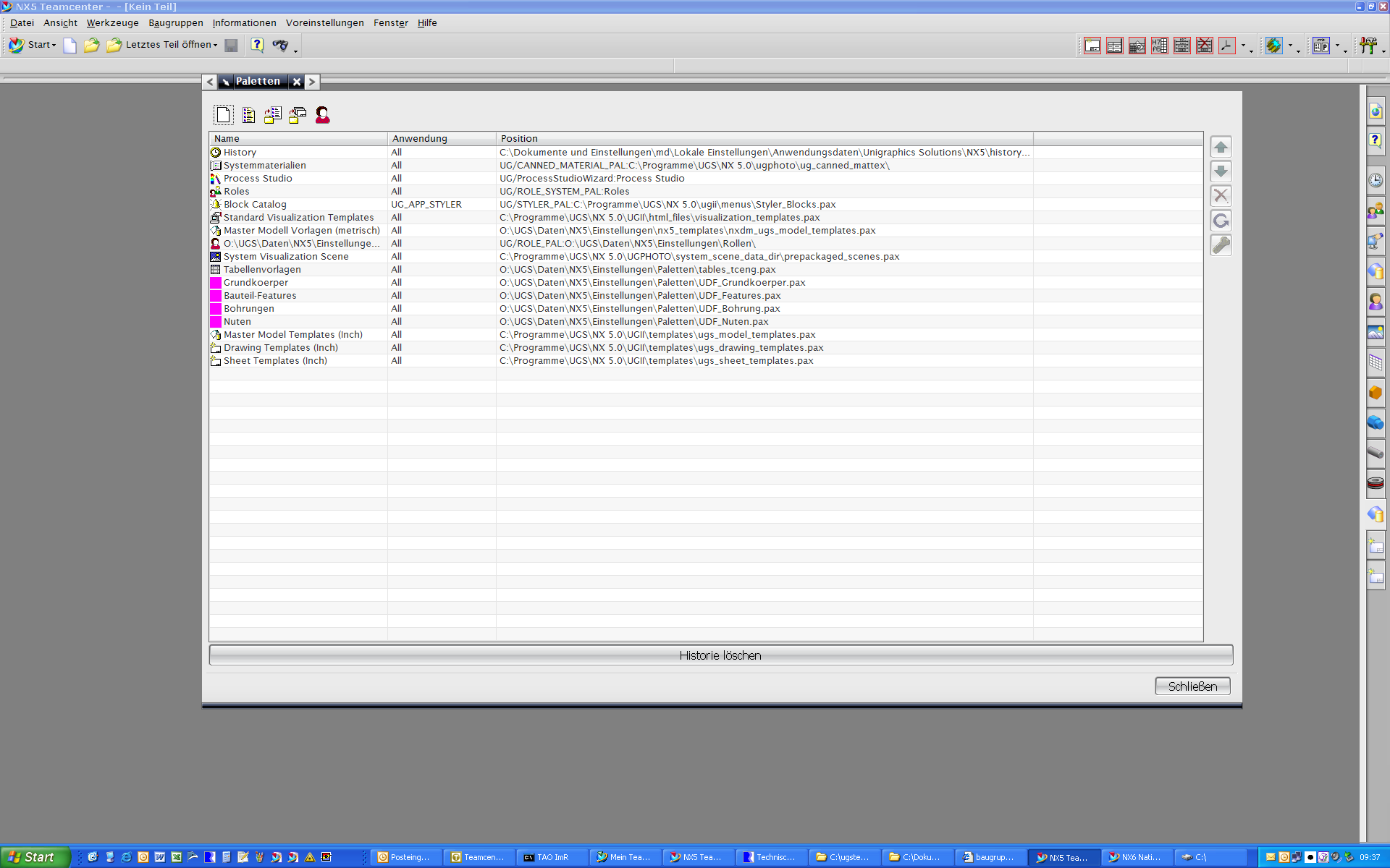

jedesmal such ich mir einen wolf für diese vorlagen. kannst du mir vielleicht nochmal konkret sagen, um welche datei es sich da handelt?

erstellt am: 13. Mai. 2009 09:40    Editieren oder löschen Sie diesen Beitrag!  <-- editieren / zitieren -->   Antwort mit Zitat in Fett Antwort mit kursivem Zitat    Unities abgeben: 1 Unity (wenig hilfreich, aber dennoch)2 Unities3 Unities4 Unities5 Unities6 Unities7 Unities8 Unities9 Unities10 Unities Nur für ascudd 10 Unities + Antwort hilfreich
Unter Voreinstellungen, Paletten, kannst du sehen, welche Palettendatei für die Vorlagen benutzt werden. In der Regel leigen im gleichen Verzeichnis auch die eigentlichen Vorlage-Dateien.
