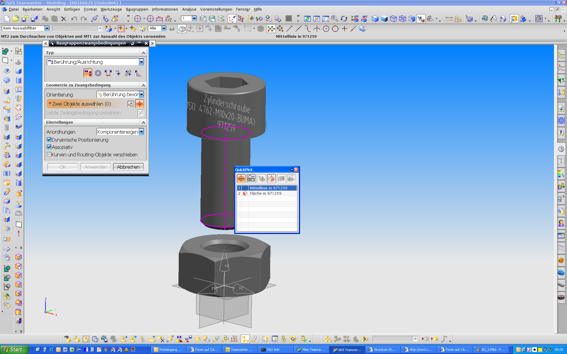

ich hab eine Frage zu den Baugruppenzwangsbedingungen in NX6. Ich habe zwei rotationssymetrische Bauteile und möchte die Bedingung setzten, dass beide Mittelachsen konzentrisch zueinander sind.
Der richtige Typ ist hierführ "mitte" richtig? Jetzt muss ich einen untertyp wählen wie "2 zu 1" usw. Das funktioniert soweit auch. Aber warum muss ich für ein Bauteil immer 2 Mittelachsen wählen? Ich verstehe, dass die Option sinnvoll ist um eine Achse in der Mitte zwischen 2 anderen Achsen zu plazieren. Verwende ich den falschen Typ?
Die Bedingung "konzentrisch" funktioniert nur für Kanten deren Mittelpunkte aufeinander liegen, richtig!? Soweit ich mich erinnere reicht bei NX3 "mitte"; beliebige mantelfläche bauteil1; beliebige mantelfläche bauteil2!?
Wer kann mich aufklären? was habe ich übersehen?

ich muss gestehen, ich habe deine Frage nicht komplett verstanden (sorry, aber ist für mich etwas konfus geschrieben), aber ich glaube, ich habe verstanden, was du machen willst. Die Funktion "Mitte-Mitte" ist schon richtig. Dann wählst du 1-1 (1 Bezugsobjekt, 1 Zielobjekt). Den Filter kannst du auf "Bezugsobjekte" umschalten. Jetzt die Achse der zu verknüpfenden Komponente wählen, danach die Achse der Zielkomponente wählen und schon sind deine Achsen mittig ausgerichtet. Alternativ geht das übrigens auch mit Zylinderflächen.

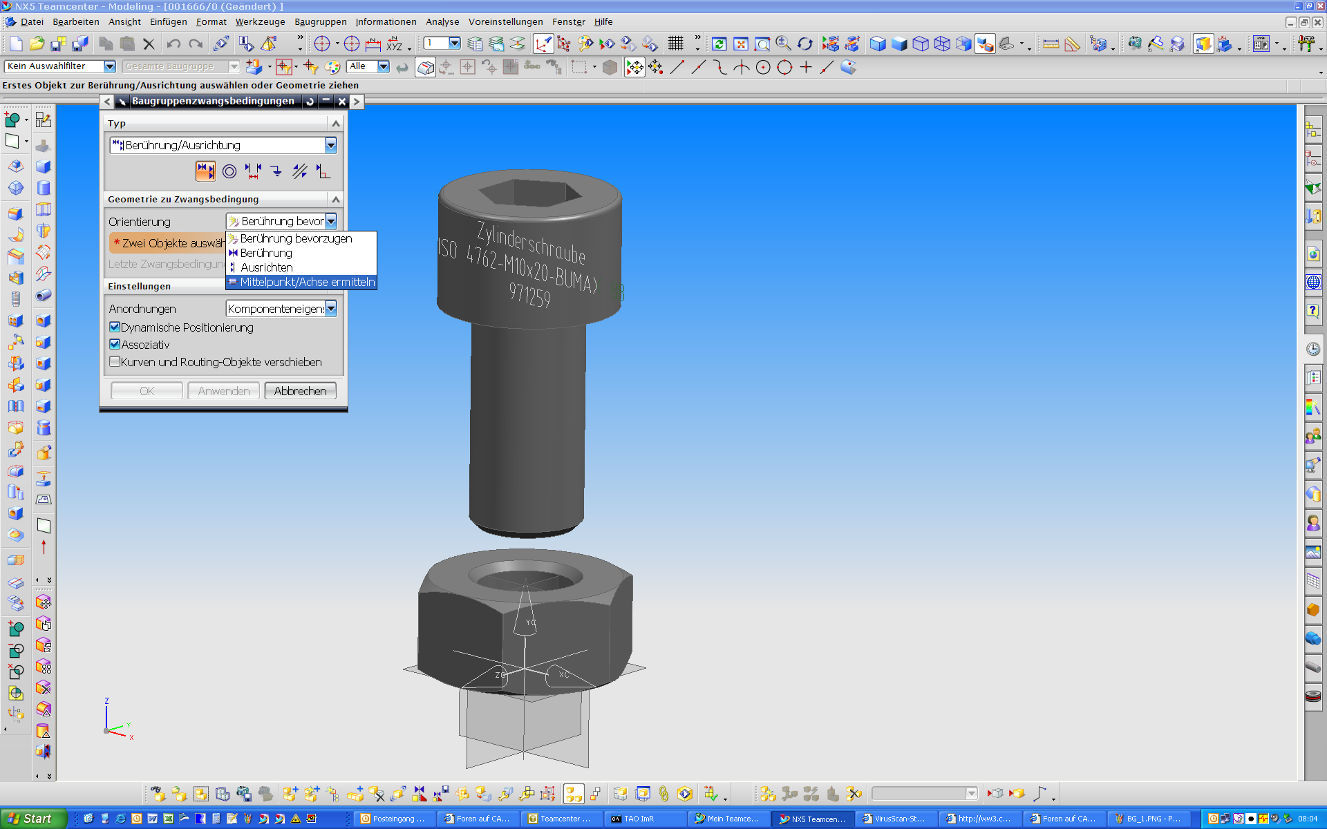

Entgegen meiner ersten Aussage gibt es tatsächlich keinen Punkt 1 zu 1 bei der Positionierungszwangsbedingung "Mitte". Stattdessen wählst du "Berührung / Ausrichtung" danach bei "Orientierung" den Punkt "Mittelpunkt / Achse ermitteln". Danach den Auswahlfilter auf "Bezugsobjekte" umstellen, danach die beiden Achsen wählen, "Anwenden" drücken und fertig.

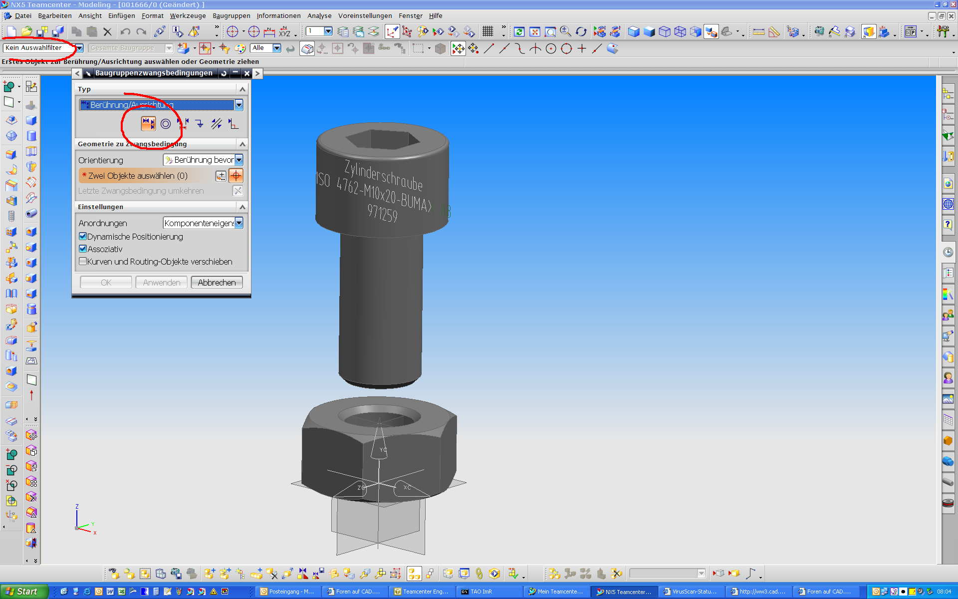

IMHO verwendest du den falschen Beziehungstyp. Für Mittelachsen verwendet man üblicherweise die Beziehung "Berührung / Ausrichtung".
Wenn du den Auswahlfilter auf "kein Auswahlfilter" eingestellt hast, kannst dur direkt die Mittelachsen wählen, wenn du auf die entsprechende Fläche gehst. Die Mittelachsen werden dann hervorgehoben.
Oder du stellst den Auswahlfilter standardmäßig z.B. auf "Fläche", dann kannst du mit der Option "Mittelpunkt/Achsen" ebenfalls die Mittelachsen direkt auswählen.
Die Richtung der Ausrichtung kannst du ebenfalls umdrehen.
