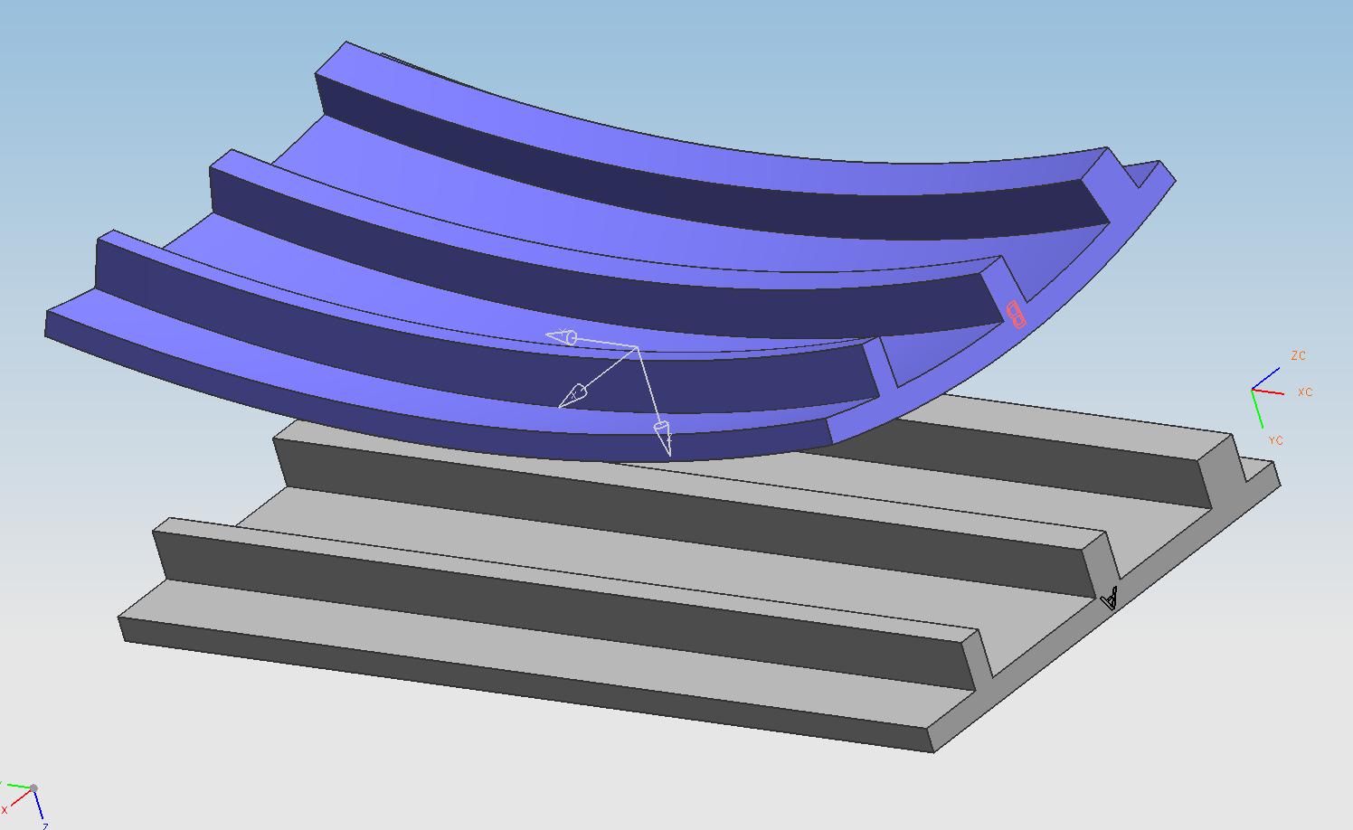

Hallo NX Experten,
hat jemand eine Idee, wie man am schlaustem von einem flachen Körper A (siehe Bild) zu einem doppelgekrümmtem Körper (B) kommt.
Die Breite und Länge der Grundplatte an der Oberfläche, sollen sich nicht verändern. Auch die Tiefe und der relative Winkel der Rippen zu der Grundplatte(hier 90°)  sollen erhalten bleiben.
Danke im Voraus.
Robert

Servus,
das sollte im Allgemeinen kein Problem darstellen. Einen fertigen Befehl gibt es nicht, es sollte aber mittels skalieren oder ähnliches möglich sein. Und das ganze wäre auch noch parametrisch.
NX 6 bittet als fertige Funktion nur die drei Achsen als Skalierungsfaktor an, was das ganze etwas eingränzt.
- keine Drehungen um alpha, beta, gamma
- begrenzte math. Möglichkeiten
Ich gehe mal von einem Radius an den Flächen aus. Dann dürften mind. eine der beiden Funktionen zum Ziel führen
- Achsensymetrisch
- Allgemein
Wo genau der Ursprungspunkt liegen muss, lässt sich mittels Vektoranalysis bestimmen. Danach die Skalierung const. oder durch Formel beschreiben.
Entschuldige, dass ich dir nicht mehr bieten kann. Bin zur Zeit selbst ein wenig im Stress und habe keine Zeit, um dir das zu berechnen. Aber denn Ansatz hast du ja und vielleicht gibt es auch eine fertige Methode.

Hallo Thomas,
den Körper mittels Skalierung verbiegen klingt verlockend.
Leider kam ich kein Stück weiter. Ich habe mehrere Optionen ausprobiert, jedesmal hat sich die Geometrie proportional verändert, aber nicht gekrümmt. Gibt es im NX6 noch mehr Optionen als im NX5.
Oder habe ich doch was übersehen?

... Schau mal in den Flächenfunktionen unter Globale Formgebung in dei Hilfe ( F1) im Kontext der Hilfe.
