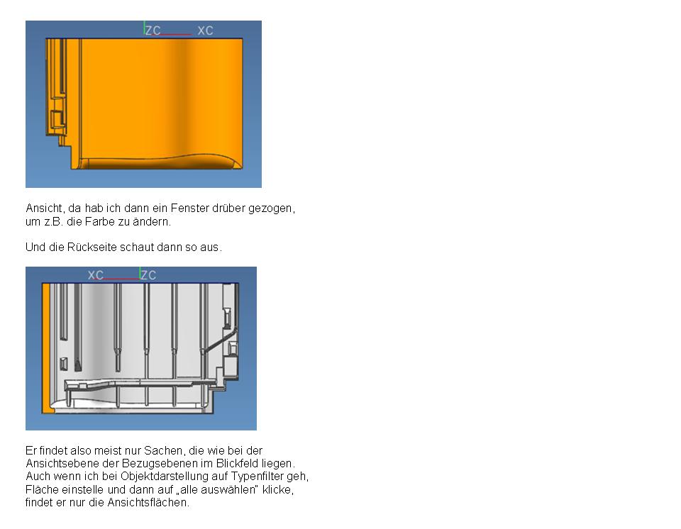

erstellt am: 06. Mai. 2009 10:47    Editieren oder löschen Sie diesen Beitrag!  <-- editieren / zitieren -->   Antwort mit Zitat in Fett Antwort mit kursivem Zitat    Unities abgeben: 1 Unity (wenig hilfreich, aber dennoch)2 Unities3 Unities4 Unities5 Unities6 Unities7 Unities8 Unities9 Unities10 Unities Nur für DJ-Freezer 10 Unities + Antwort hilfreich
Also bei mir geht das einwandfrei. Kannst du mal einen Screenshot reinstellen? Wenn ich dich richtig verstehe klappt bei dir mit dem Befehl "Zusammenfügen" etwas nicht, lieg ich da richtig?

erstellt am: 06. Mai. 2009 11:23    Editieren oder löschen Sie diesen Beitrag!  <-- editieren / zitieren -->   Antwort mit Zitat in Fett Antwort mit kursivem Zitat    Unities abgeben: 1 Unity (wenig hilfreich, aber dennoch)2 Unities3 Unities4 Unities5 Unities6 Unities7 Unities8 Unities9 Unities10 Unities
Die Auswahl klappt nicht mehr richtig. Hab´s eh dazu geschrieben. Wenn ich z.B. auf Objektdarstellung geh und unter Typenfilter "Fläche" einstelle, dann auf "alle auswählen", findet er auch nur den Ansichtsbereich.

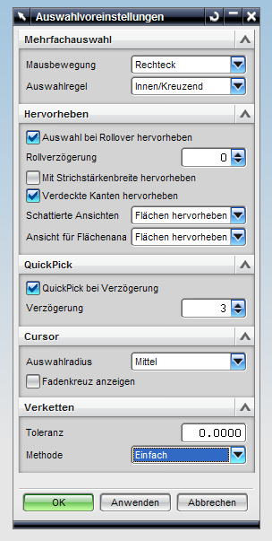

erstellt am: 06. Mai. 2009 11:37    Editieren oder löschen Sie diesen Beitrag!  <-- editieren / zitieren -->   Antwort mit Zitat in Fett Antwort mit kursivem Zitat    Unities abgeben: 1 Unity (wenig hilfreich, aber dennoch)2 Unities3 Unities4 Unities5 Unities6 Unities7 Unities8 Unities9 Unities10 Unities Nur für DJ-Freezer 10 Unities + Antwort hilfreich
Hast du dir mal deine Auswahlvoreinstellungen angeschaut. Bei mir sieht das so aus (siehe Screenshot)

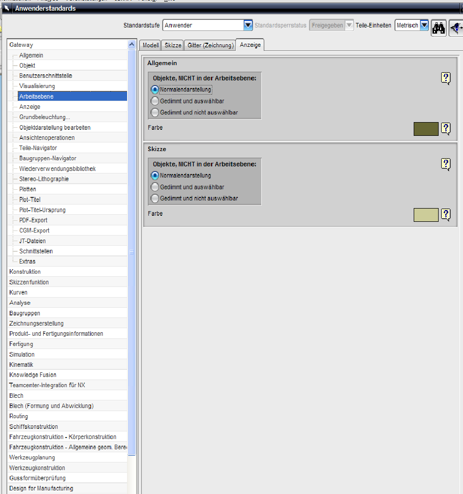

erstellt am: 06. Mai. 2009 12:27    Editieren oder löschen Sie diesen Beitrag!  <-- editieren / zitieren -->   Antwort mit Zitat in Fett Antwort mit kursivem Zitat    Unities abgeben: 1 Unity (wenig hilfreich, aber dennoch)2 Unities3 Unities4 Unities5 Unities6 Unities7 Unities8 Unities9 Unities10 Unities Nur für DJ-Freezer 10 Unities + Antwort hilfreich
Gute Frage was da nicht passt. Schau mal in den Anwenderstandards nach (siehe Screenshot). Wenns das auch nicht ist weiß ich es leider nicht.

erstellt am: 06. Mai. 2009 12:47    Editieren oder löschen Sie diesen Beitrag!  <-- editieren / zitieren -->   Antwort mit Zitat in Fett Antwort mit kursivem Zitat    Unities abgeben: 1 Unity (wenig hilfreich, aber dennoch)2 Unities3 Unities4 Unities5 Unities6 Unities7 Unities8 Unities9 Unities10 Unities
Des stimmt bei mir auch.  Weiß echt nicht weiter...
