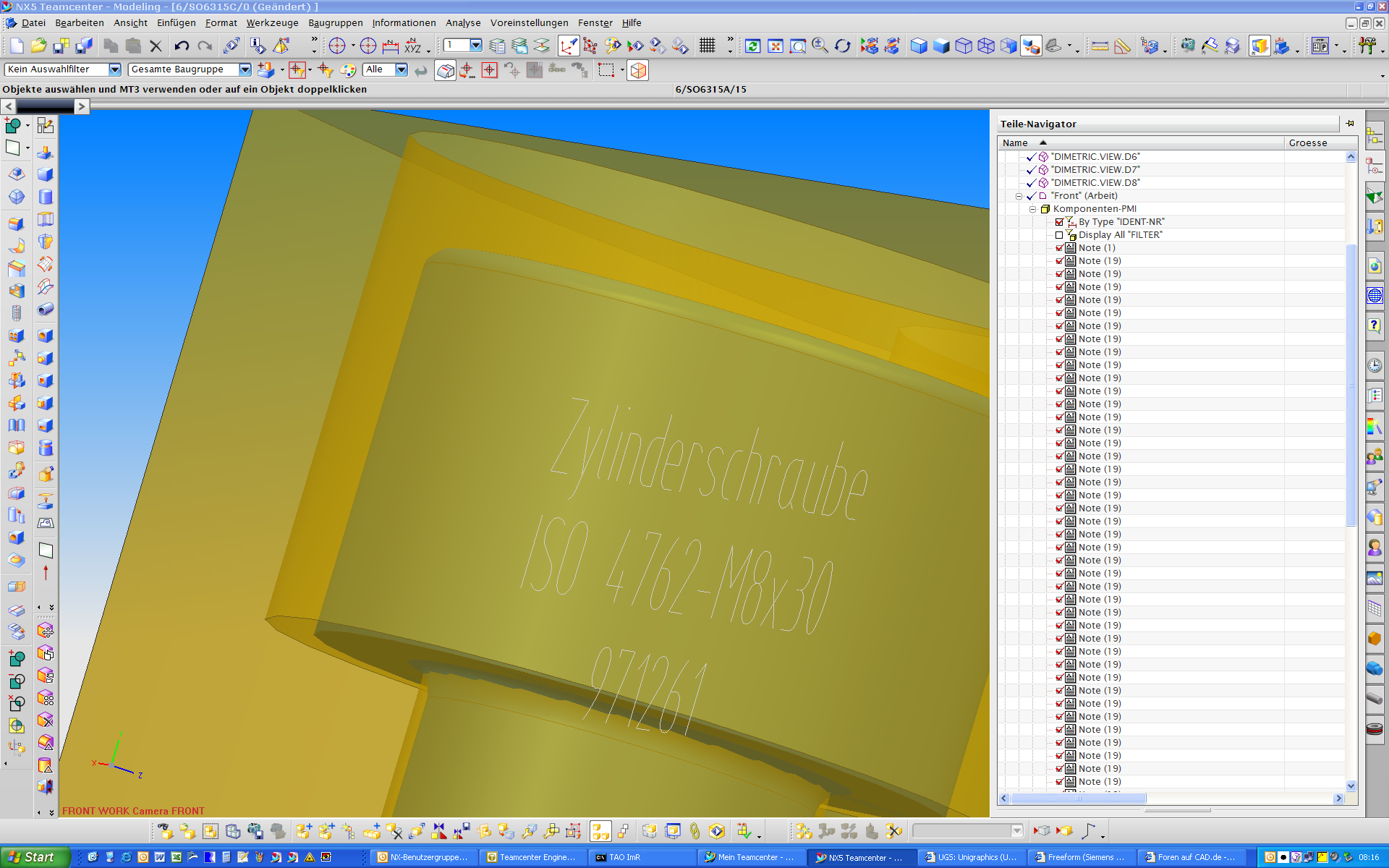

Hallo NX Gemeinde!
Konte intutitiv Labels erstellen - jetzt hab ich das Problem das die im Assembly nicht sichtbar sind sondern nur im aktiven working Part.
Wie schaffe ich es in der Baugruppe alle Beschriftungen zu sehen (welche mit Label gemacht sind).

Moin Erich,
mit "Label" meinst du Hinweistexte etc., die mit dem PMI Modul am 3D Modell erstellt worden sind?
Wenn ja, musst du im Bauteilnavigator der Baugruppe PMI Baugruppenfilter erstellen. Nachdem du definiert hast, für welche Komponenten du welche PMI's angezeigt haben möchtest, weist du diese Filter den gewünschten Modellansichten zu.
dann sollte es funzen.

Wenn man keine PMI-Lizenz hat oder kein PMI benutzen will, kann im Modeling auch Drafting-Elemente, wie z.B. Texte platzieren. Die landen dann immer auf der XY-Ebene des WCS.
Weshalb man die im Assembly nicht sieht: standardmässig lädt man Teile mit dem Reference Set "MODEL" ins Assembly, was nur die Volumenkörper beinhaltet. Um Drafting-Elemente (und alles andere, wie z.B. Bezugsebenen) sichtbar zu machen, muß man das RefSet auf "Ganzes Teil" umschalten.

Danke - PMI war die Lösung obwohl ich zuerst Draft Labels erstellt hatte.
