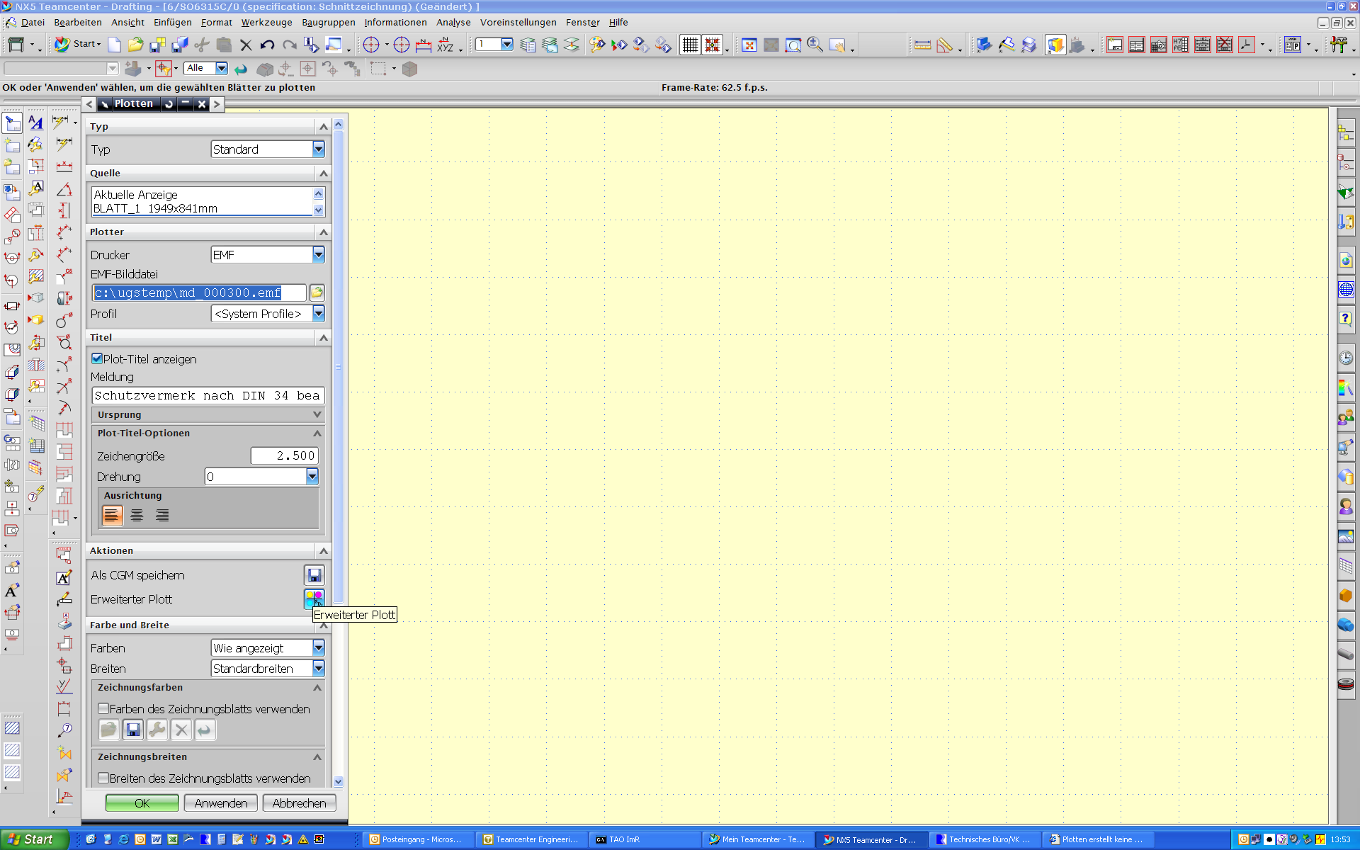

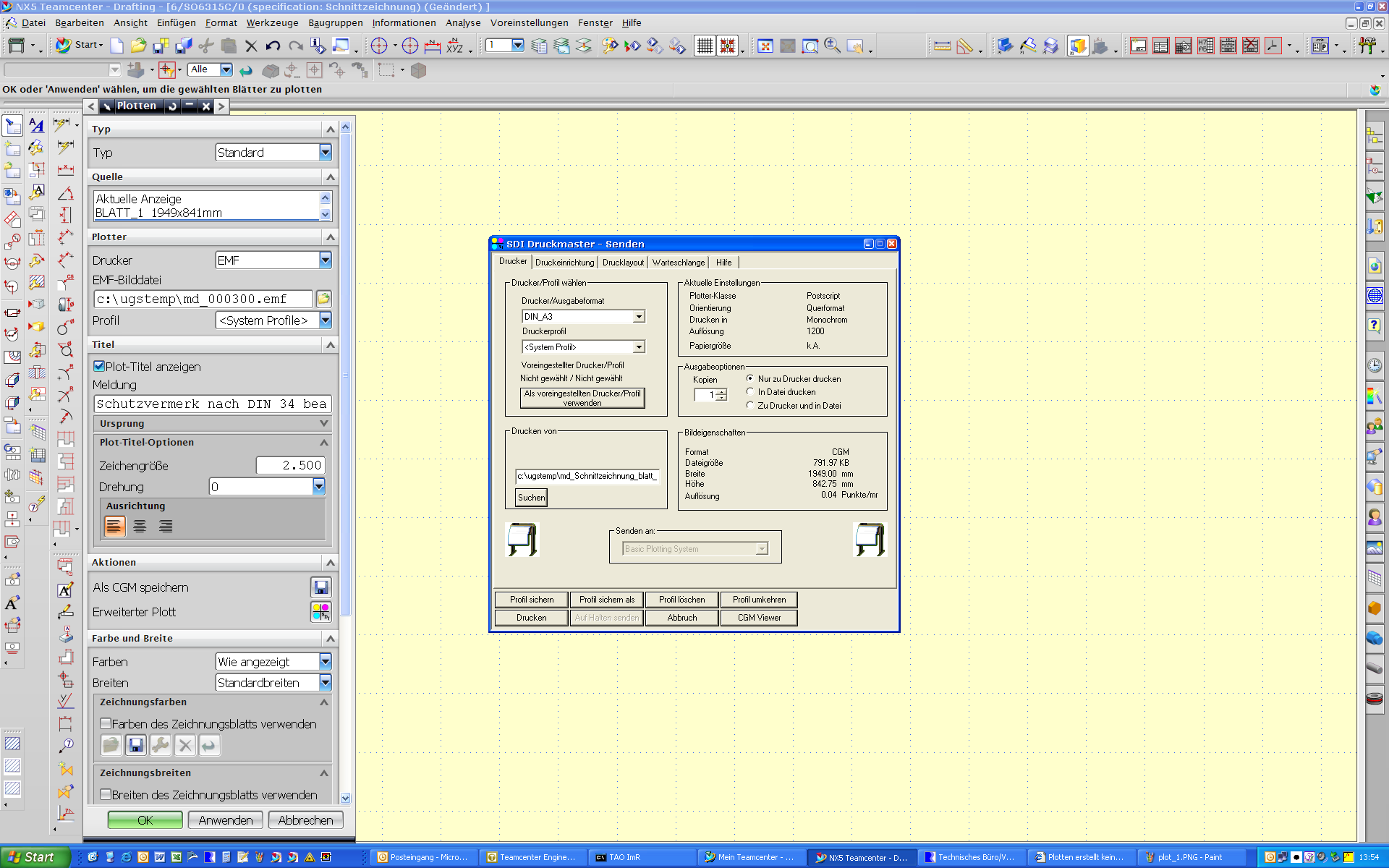

erstellt am: 04. Mai. 2009 13:56    Editieren oder löschen Sie diesen Beitrag!  <-- editieren / zitieren -->   Antwort mit Zitat in Fett Antwort mit kursivem Zitat    Unities abgeben: 1 Unity (wenig hilfreich, aber dennoch)2 Unities3 Unities4 Unities5 Unities6 Unities7 Unities8 Unities9 Unities10 Unities Nur für ascudd 10 Unities + Antwort hilfreich
Da bist du schon richtig.
Dann drückst du auf das Icon, siehe Pic, es erscheint ein neues Fenster, wo du noch eniges mehr an Möglichkeiten hast..
