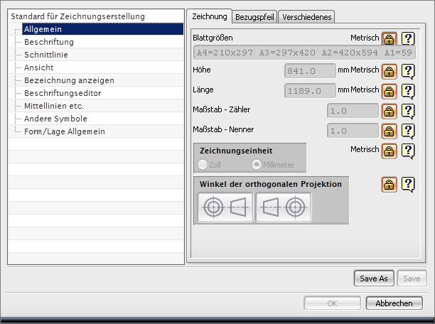

Hallo Gemeinde,
seit einingen Tagen kämpfe ich mit dem Problem die Draft Customize Standards zu aktivieren.
Ich kann zwar bei den Anwenderstandards - Zeichnungserstellung - Allgemin in Customize Standard rein, aber die Änderungen dort nicht speichern.
Welche Umgebungsvariablen muss ich setzen um das Speichern der Benutzerdefinierten Standards zu aktivieren und diese auch zu verwenden zu können?
Michael

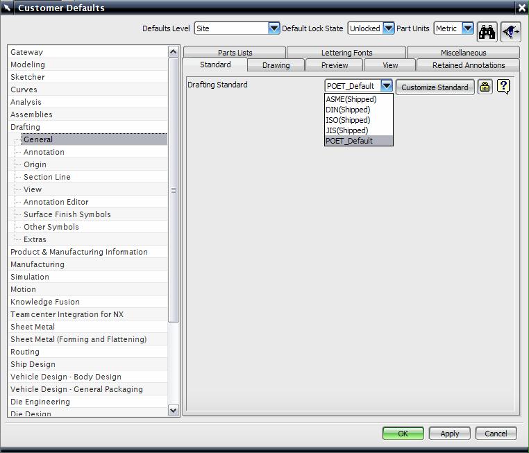

Hallo Michael,
hat deine Site.dpv-Datei auf Windows-Ebene einen Schreibschutz? Darf die Site-Datei von jedem geändert werden (Unterscheidung Ort/Gruppe/Anwender)? Arbeitest Du mit Teamcenter? Ich vermisse die Schlosssysmbole hinter den einzelnen Einstellungen (siehe Bild).

Erzeuge dir aus dem ISO(shipped) einen eigenen Standard & passe ihn an ...
[Site Level ]
Wo zeigt UGII_DRAFTING_STANDARD_DIR hin ?
Mein POET_Default Standards File ist unter UGII_SITE_DIR/startup ...

Hallo CB,
wenn die Variable UGII_GROUP_DIR und UGII_SITE_DIR gesetzt sind (wir machen das in der Start-Bat, ugii.bat) dann hat man eben auch die Auswahl von Gruppe und Site.
Wir machen das so:
-"Site" lassen wir weg, Anwender und Gruppe sind komplex genug.
- Für die Gruppe werden wichtige Basiseinstellungen eingestellt. Diese Einstellungen werden von Systembetreuern durchgeführt und sind vom "normalsterblichen" NX-Anwender nicht zu verändern (gesperrt, Schlosssymbol).
- Dem "normalen" Anwender lassen wir unkritische Voreinstellungen zur freien Verfügung.

erstellt am: 01. Mai. 2009 16:31    Editieren oder löschen Sie diesen Beitrag!  <-- editieren / zitieren -->   Antwort mit Zitat in Fett Antwort mit kursivem Zitat    Unities abgeben: 1 Unity (wenig hilfreich, aber dennoch)2 Unities3 Unities4 Unities5 Unities6 Unities7 Unities8 Unities9 Unities10 Unities
Erst mal danke für die vielen Vorschläge.
Einiges davon hatte ich schon so eingestellt, anderes neu ausprobiert.
Meine Anwenderstandards konnte ich schon vorher schreiben durch die Nutzung von set UGII_LOCAL_USER_DEFAULTS=D:\UGS\Anwenderstandards\nx5.dpv in der ugii.bat.
Ich bin dann davon ausgegangen das die unter den Anwenderstandards - Zeichnungserstellung - Allgemin in Customize Standard gemachten Änderungen dann auch gespeichert werden. Ausgehend von ISO(shipped), habe ich Änderungen an den Zeichnungseinstellungen vorgenommen und diese dann mit save as permanent unter einem neuen Namen gespeicht und nach NX Neustart dann zur Verfügung stehen. Funktioniert aber nicht.
Ein Schreibschutz auf der dpv-Datei besteht nicht, Site und Group soll es nicht geben, nur User, Teamcenter wird nicht verwendet.
Die Environment Variable für den Drafting Standard habe ich ebenfalls gesetzt aber die Datei wird einfach nicht erzeugt wenn ich die Änderungen speichere. set UGII_LOCAL_USER_DRAFTING_STANDARD=D:\UGS\Anwenderstandards\startup\nx5_user_draft.dpv
Interessanterweise verhält sich meine Mitarbeiterlizenz etwas anders wie die in unserer Firma. Zu Hause kann ich die geänderten Einstellungen wenigstens unter einem neuen Namen ablegen und in den Anwenderstandards übernehmen, das heißt aber nicht das die dann auch zur Verfügung stehen.
Michael
