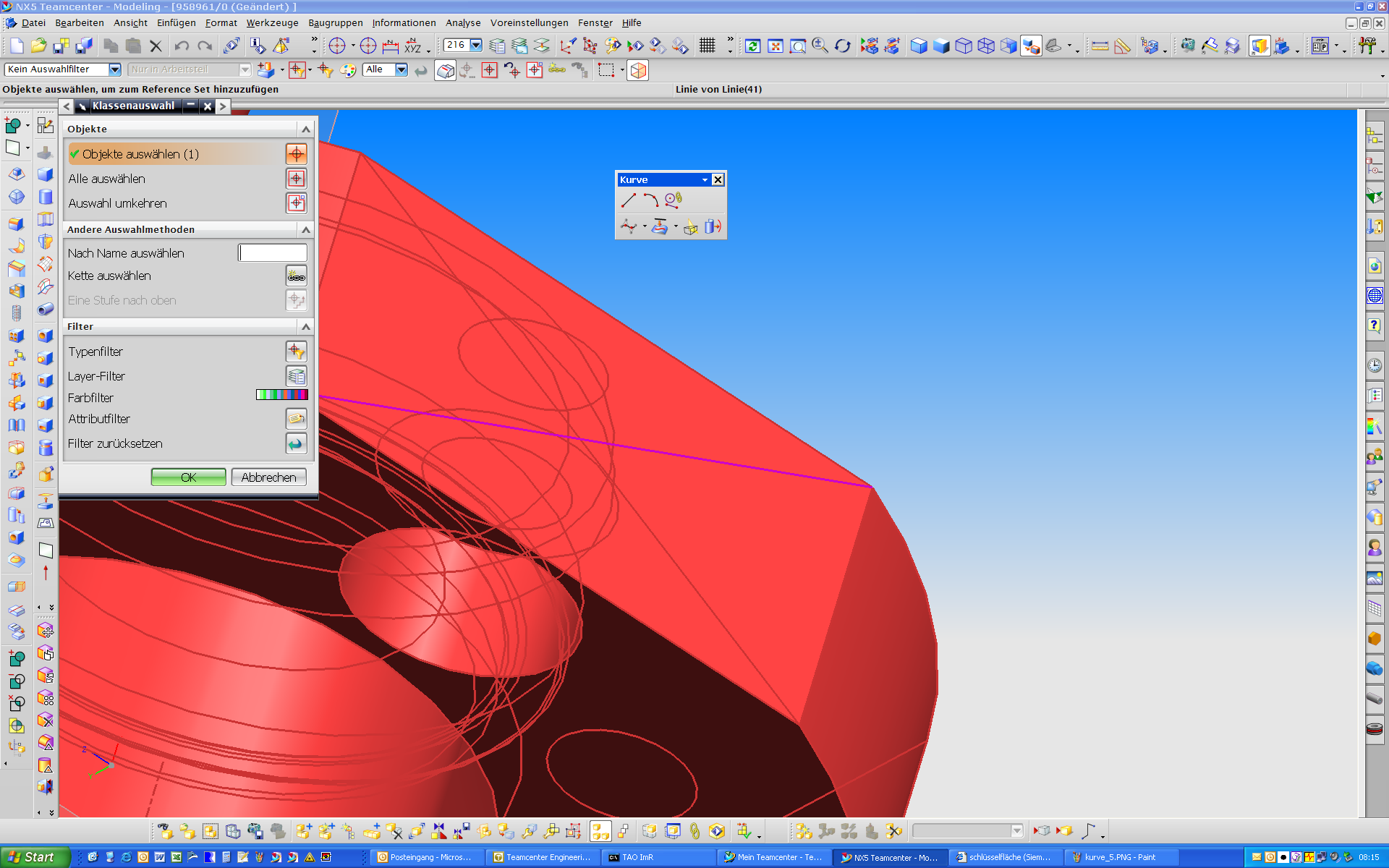

hallo,
ich hab ne welle mit einer schlüsselfläche die bekannterweise mit einem kreuz gekennzeichnet wird. gibts daür ne elegante lösung ohne eine zusätzliche skizze?
grüße andre

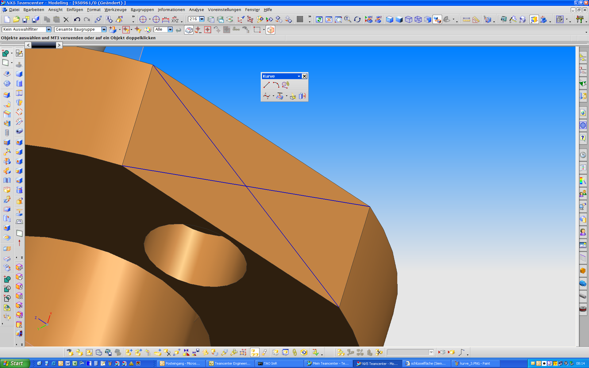

erstellt am: 29. Apr. 2009 07:54    Editieren oder löschen Sie diesen Beitrag!  <-- editieren / zitieren -->   Antwort mit Zitat in Fett Antwort mit kursivem Zitat    Unities abgeben: 1 Unity (wenig hilfreich, aber dennoch)2 Unities3 Unities4 Unities5 Unities6 Unities7 Unities8 Unities9 Unities10 Unities Nur für ascudd 10 Unities + Antwort hilfreich
Moin
Andre, wir erstellen am 3D Modell, also nciht in der Zeichnung, assoziative Kurven. Das funzt wunderbar, und die Schlüsselflächenmarkierung ist automatisch in allen BG's enthalten.
Du musst nur darauf achten, ds die Kurven in das Referenz Set "model" aufgenommen werden.
grüße
Grüße Meinolf

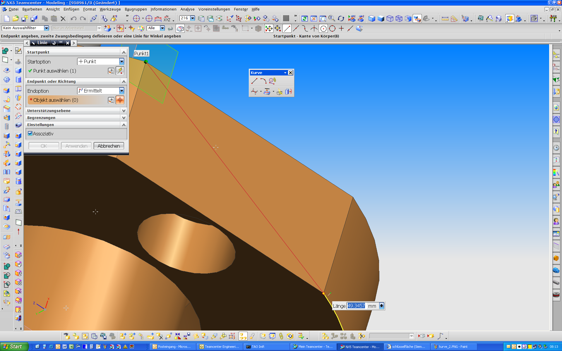

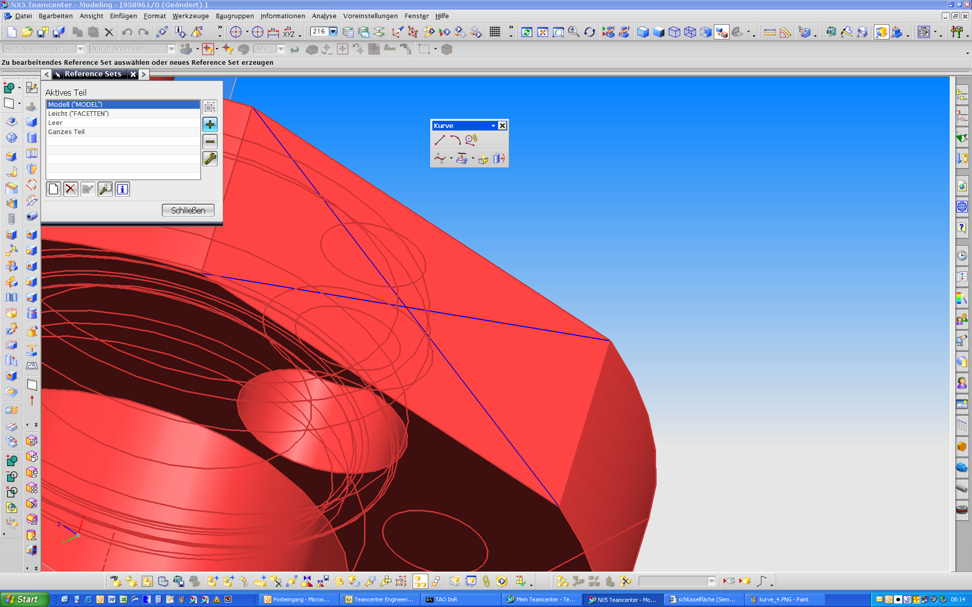

erstellt am: 29. Apr. 2009 08:19    Editieren oder löschen Sie diesen Beitrag!  <-- editieren / zitieren -->   Antwort mit Zitat in Fett Antwort mit kursivem Zitat    Unities abgeben: 1 Unity (wenig hilfreich, aber dennoch)2 Unities3 Unities4 Unities5 Unities6 Unities7 Unities8 Unities9 Unities10 Unities Nur für ascudd 10 Unities + Antwort hilfreich

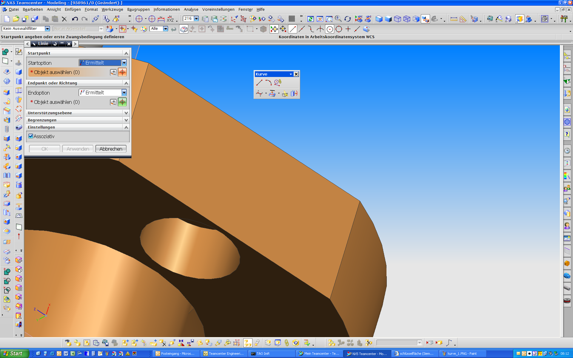

- die Werkzeugleiste "Kurven" einschalten
- den Befehl "Linie" anwählen
- die Endpunkte einer der Kanten der Schlüsselfläche anwählen (Objektfang beachten)
- nach dem Erstellen der Kurven im Menü "Format, Referenzset" anwählen
- das Referenzset "model" auswählen, dann mit dem "Plus" die gewünschten Kurven in das Referenzset aufnehmen
grüße

boah, dank für die ausführliche antwort (sogar mit bilder...thx)
spiegeln kann man die kurven aber nicht, oder?

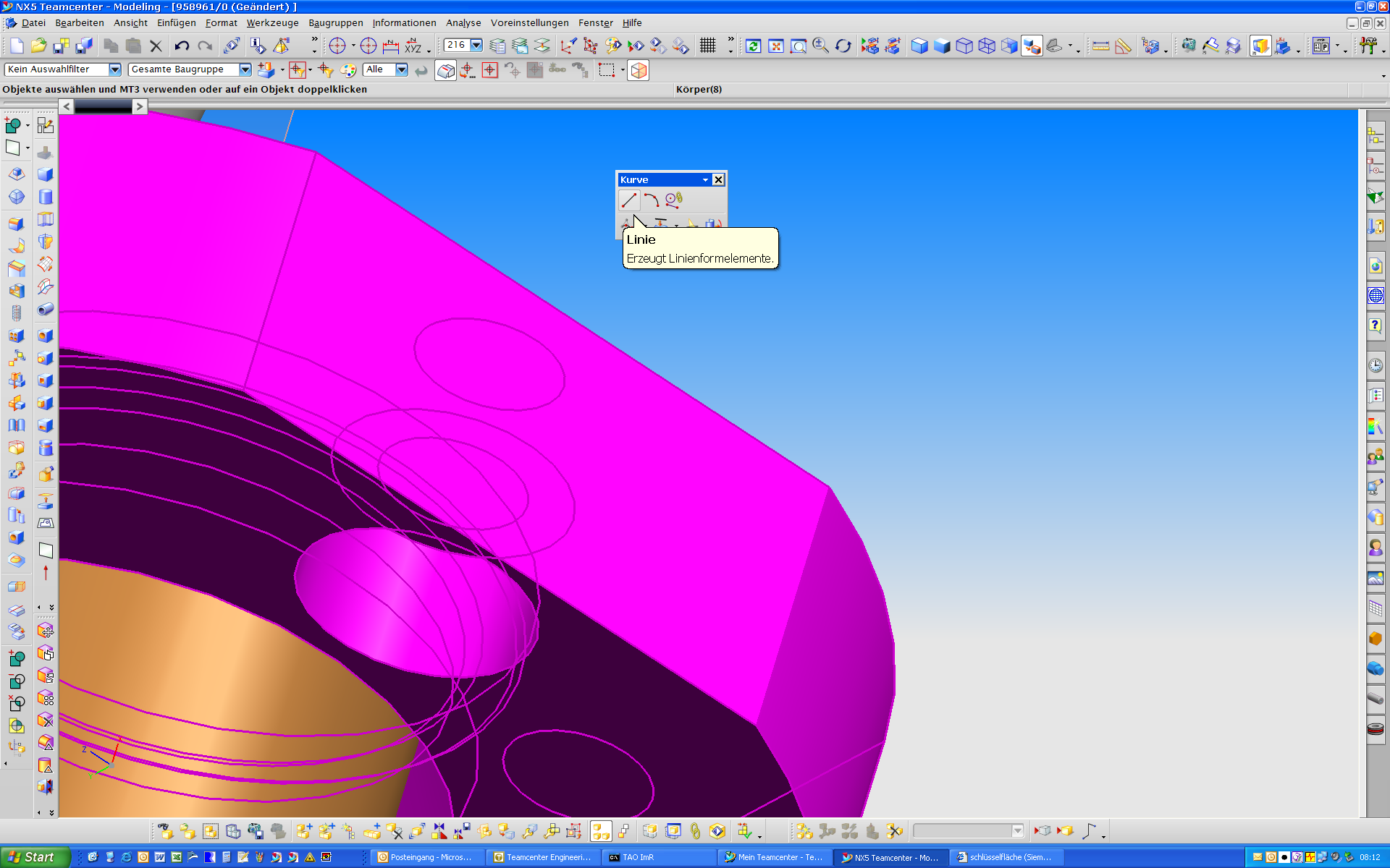

erstellt am: 29. Apr. 2009 08:28    Editieren oder löschen Sie diesen Beitrag!  <-- editieren / zitieren -->   Antwort mit Zitat in Fett Antwort mit kursivem Zitat    Unities abgeben: 1 Unity (wenig hilfreich, aber dennoch)2 Unities3 Unities4 Unities5 Unities6 Unities7 Unities8 Unities9 Unities10 Unities Nur für ascudd 10 Unities + Antwort hilfreich
Hier sind die anderen 3 Bilder.
Doch, das geht mit dem befehl "Geometrie Kopieren". Dort kannst du alle Arten von Geometrie spiegeln kopieren, rotieren etc.
