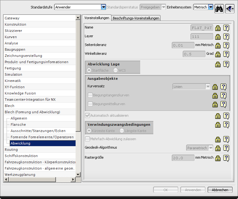

Ich habe ein Blech- Biegeteil erstellt, mit mehreren Kantungen. Wie bekomme ich die Mittellinien bzw. Biegelinien in den Dxf-Export?
Flat-Pattern -> ok, keine Biege- Mittellinien    ;nur Tangentiale Kanten (in NX6 glatte Kanten)
Habe im Drafting die Biege- Mittellinien nachgezeichnet, funktioniert nur mit der 2D Mittellinie und diese wird nicht als Dxf exportiert.
Als *.cgm funktioniert es super, kann aber unser Laser nicht einlesen.

Welche FlatPattern Funktion verwendest du ?
Bei der aus Forming/Flattening kannst du die Mittellinien gleich miterzeugen lassen ( bei der aus NX/SMD weiss ichs jetzt nicht )

@FelixM: Bei vielen Teilen ist die export/import Variante der cgm nicht so schön.  Auch die eigenständigen Linien zu erzeugen finde ich nicht so toll.   Kann man die Biegelinien nicht automatisch (Voreingestellt) in die Abwicklung (Flat Pattern) bringen? Bin bei dem Blechbereich wohl verwöhnt von I-DEAS...
Wenn TC eingesetzt wird, ist das dxf Exportieren besser? Bzw. funktioniert das dxf Exportieren nur über einen Konverter?
@ThomasZwatz: Ich benutze NX6.0.2.8 und das NX-Blech Modul. Eine andere Version von NX kenne ich nicht, habe gerade mit NX6 angefangen.

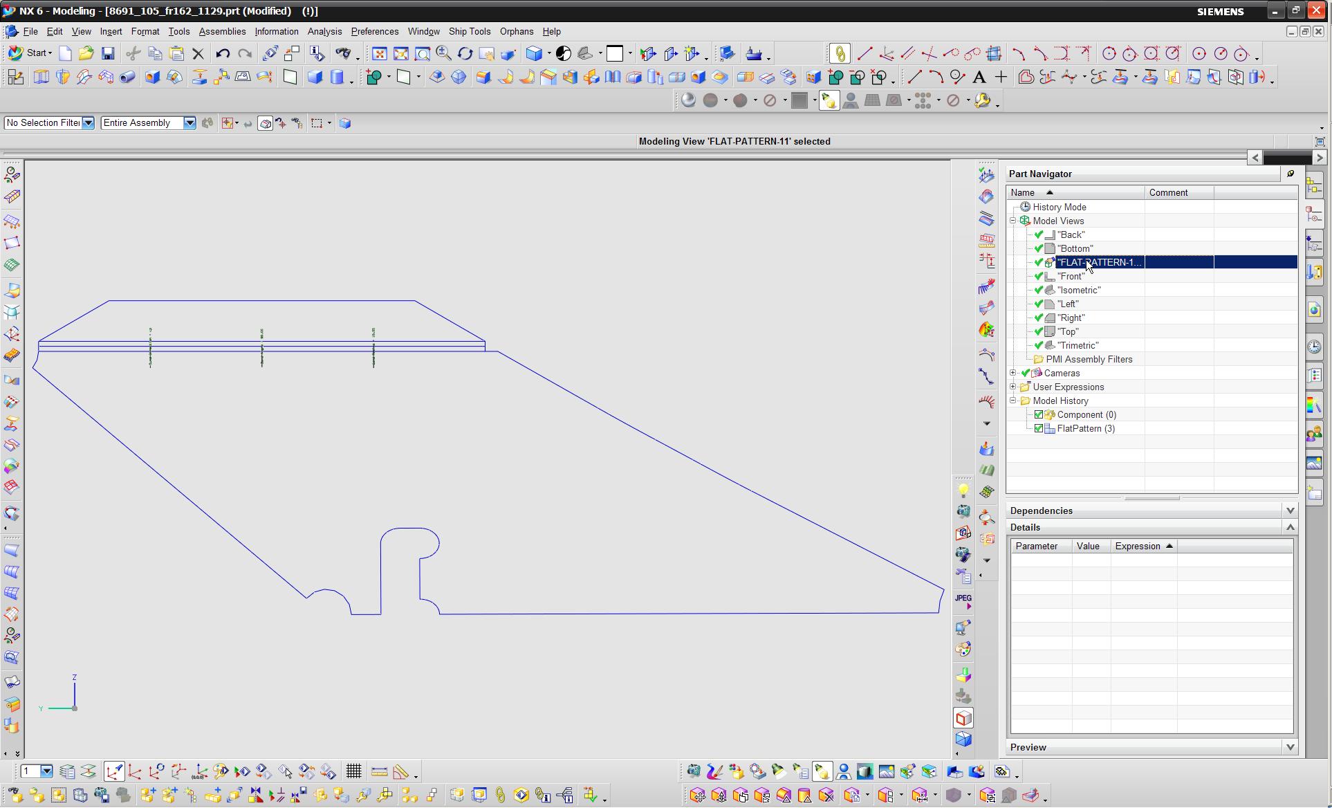

Wenn du das Flat Pattern nutzt, werden auch die Biegelinien erzeugt. Diese werden auf einem anderen View dargestellt. Schau mal im Part Nav, da steht dann ein PLAT-Pattern View drin. Den kannst du doch exportieren.

leider kann ich mit der Antwort nicht so genug anfangen, bin ja noch nicht so lange dabei in NX6 zu zeichnen. Muss man eine bestimmte Voreinstellung in den Customer Defaults haben um die Mittellinie angezeigt zu bekommen? Bei uns ist das meiste gesperrt  . Anbei die Customer Defaults.
Wo finde ich das "PLAT-Pattern View"?

Hallo a.h.,
Schau mal auf dem Screenshot. Im Part Nav steht unter Model Views der FLAT-PATTERN View drin. Doppel Klick darauf und NX schaltet um in diesen View. Da steht dann auch die Mittellinie und der entsprechende Biegetext drin.
