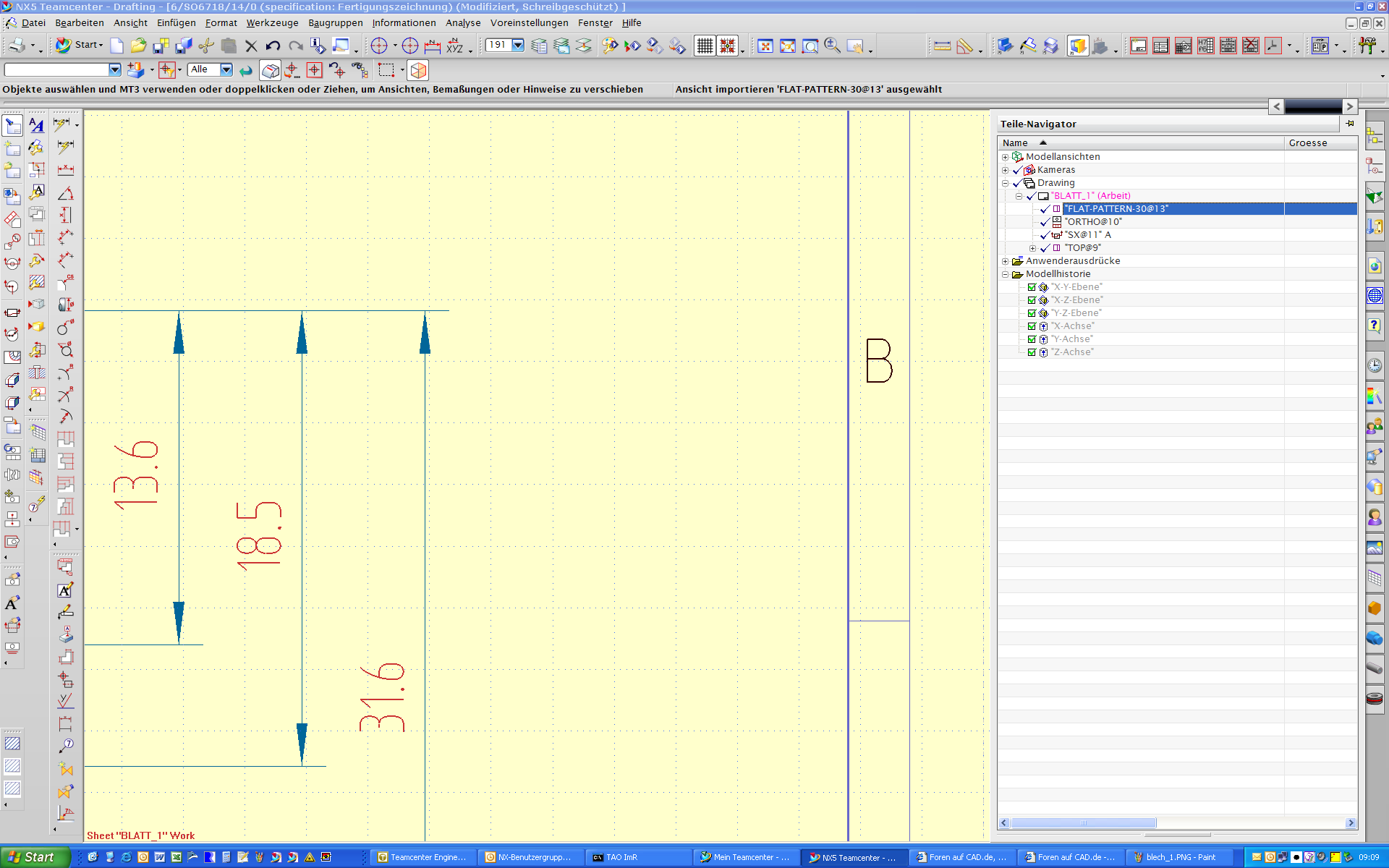

Hallo liebe Blechexperten,
nach langem suchen in diesem Forum sowie auch in der NX-Hilfe, konnte ich leider die Vorgehensweise zur Erstellung einer Abwicklung nicht finden.
Das Teil habe ich in NX-Blech Modul modelliert und zum Schluss Abwicklung hinzugefügt, so dass ich in 3D-Bereich sowohl die Abwicklung als auch den Fertigzustand sehen/umschalten kann.
Das geht leider im 2d (Zeichnungserstellung) Bereich nicht so einfach. Das heißt ich kann entweder die Abwicklung oder das Teil im Fertigzustand darstellen lassen, aber gleichzeitig beide Darstellungen kriege ich nicht hin.
Könnte jemand die Vorgehensweise hier reinposten. Ich danke Euch schon mal im Voraus...

Hallo se_cad,
Blechabwicklung und gebogenes Teil auf separate Layer legen.
Dann in der Zeichnungserstellung die Sichtbarkeit der Abwicklung bzw. des Blechteils in den Ansichten über "Layer sichtbar in Ansicht" steuern.
MfG Alexander

Eine einfache Methode währe auch:
1. Gehe in deine Zeichnung
2. Stell den Layer ein den du sehen möchtest
  2.1 Über Format Layer einstellungen
  2.2 Doppelklichk auf den Layer den du sehen möchtets (muss dann auf sel stehen)
  2.3 Beim zweiten mal den anderen Layer wieder ausschalten (doppelklicK)
3. Platziere die Ansicht
Das ganze machst ingesammt zwei mal.
Am schluss bitte wieder beide Layer einschalten.
Ansonsten sind sie nicht selektierbar und du kannst deine Geometrie nicht bemaßen.

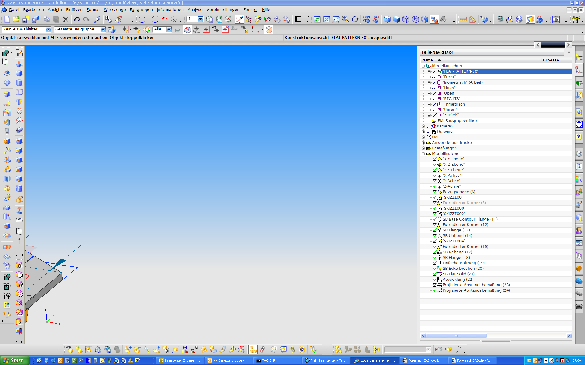

MoinZ,
bei Blechabwicklungen wird im Masterteil eine benutzerdefinierte Ansicht mit der Abwicklung erzeugt. Diese Ansicht verwendest du in de Zeichnung, dann funzt es.
grüße

uuuppps,
hier die Pics dazu
Grüße Meinolf

Mach es so wie little_ug schreibt & freu dich :
1.
Layer 10 weg
Layer 20 ein
Ansicht erzeugen
2.
Layer 10 ein
Layer 20 weg
Ansicht erzeugen
Thomas
EDIT:
& das was du geblanked hast ist zum Zeitpunkt des Erstellens der Ansicht natürlich in der Ansicht auch nicht zu sehen ...

Hallo se_cad,
mach es doch einfach so wie ich es in dem Beispiel gemacht habe:
- das fertige Blechteil im 3D Master erstellen
- in der gleiche Datei die Abwicklung erzeugen, es wird eine benutzerdefinierte Ansicht "Flat_pattern" erstellt
- die Zeichnung als neue Datei erstellen: wenn du im 3D Teil bist "Datei, neue Zeichnung", den gewünschten Namen vergeben
- es wird automatisch dein 3D Blechteil als Komponente eingefügt
- die Ansichten des fertigen Blechteiles erstellst du ganz normal, also die gewünschten Ansichten wie Vorderansicht, Draufsicht etc. einfügen. Das sind die Ansichten, die kein "Sternchen" im Ansichtsnamen aufweisen
- die Ansicht der Abwicklung erstellst du, in dem du eine neue Grundansicht einfügst und dann die benutzerdefinierte Ansicht "Flat_pattern" - die mit einem Sternchen gekennzeichnet ist - anwählst.
Das wars.
Die Ansichten, die ein Sternchen vorne am Ansichtsnamen haben, sind die sogenannten Ansichten "vom Teil", also die Ansichten des 3D Masters.

Hallo se_cad,
Rechte Maustaste auf Komponente im Assembly Nav, #replace reference set#.
Siehe Screenshot.

Hallo se_cad,
ich hätte noch eine (meine) Vorgehensweise.
Blechteil wie gehabt im 3D-Modell abwickeln -> Flat Solid.
Bei mir wird von NX5 automatisch ein Reference Set "Flat Solid" angelegt.
(Im 3D-Teil kann das Flat Solid auch ausgeblendet werden.)
Jetzt erstelle ich die Zeichnung als "specification“.  Datei > Neu > Zeichnung.
In die Zeichnung füge ich die erste Grundansicht ein.
Anschließend füge ich noch einmal eine Grundansicht ein >> benutze dabei aber die Option "Teil auswählen" (kleiner gelber Würfel ganz links im Menü "Grundansicht"). Damit wähle ich mein Teil noch einmal aus.
Im Baugruppennavigator der Zeichnung finde ich mein Teil jetzt zweimal, von jedem ist eine Ansicht auf meiner Zeichnung.
Jetzt schalte ich bei einem Teil im Baugruppennavigator des Reference Set Flat Solid ein.
Mit Flat Pattern arbeite ich aus verschiedenen Gründen nicht.
