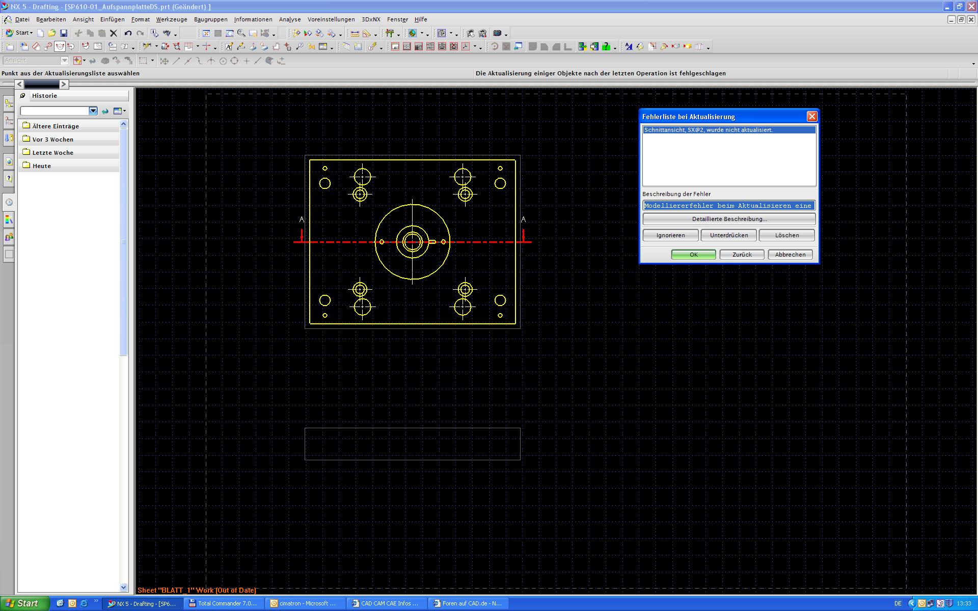

ich möchte eine Schnittansicht erstellen von einem über step eingelesenen Partteil.
Leider will das NX5 nicht machen. Kennt jemand dieses Problem und hat vielleicht eine Lösung parat?

Hallo Franjo,
hast du auch ein Volumen, oder handelt es sich nur um ein Flächenmodell?
Grüße Meinolf

Geometrieprüfung zeigt keine Fehler. Ist ein sauberes Volumen

Hallo Franjo,
ich habe das Stepfile importiert, da ich nur NX4 habe und kann diesen Fehler auch nachvollziehen, er tritt immer dann auf, wenn Du durch Sacklochbohrungen schneiden möchtest, alle anderen Elemente sind kein Problem.
Ich vermute mal, du hast die Platte selbst importiert?
Bei mir kann NX die Flächen der Bohrerspitzen nicht identifizieren (Info Objekt kann diese Flächen nicht anwählen), hier liegt das Problem.
Vorschlag für eine schnelle Lösung: Bohrung "zustopfen" und neu einbringen.

Außer der von Manfred beschriebenen Möglichkeit gibt es in NX ja glücklicherweise auch noch die ST Technologie oder das direct modelling. Wähle einfach #resize face# aus dem Direct modelling toolbar, dann klicke eine Bohrung an, fertig. Das für jede Bohrung. Jetzt klappt auch die Schnittansicht.

... Problem sind die kegeligen Flächen in den zu schneidenden Bohrungen.
- verschiebe den Schnitt um ein 0.15mm
- Diese Kegel neu erzeugen oder entfernen
  - Kegel als Fläche dritten Grades ableiten und mit Patch oder neu zusammenfügen des            Flächenverbandes einfügen

Vielen Dank für die vielen Antworten und Lösungsvorschläge.
Wie Manfred schon sagte, es liegt an den spitzen Bohrungsflächen.
Die Hotline hat dieses auch so festgestellt. Es wurde an Siemens weitergeleitet, und ich habe die Info bekommen, dass in den spitzen offene Punkte entstehen die einen Nullwert haben. An dieser Stelle kam dann die Ausage, "es sollen die Daten sauberer rausgeschrieben werden".
Habe dann die Bohrungen flach ausgeführt und das Problem war behoben.
Schnitt verschieben um 0.15 geht auch, aber dadurch stimmt meine Schnittansicht nicht mehr.Halten wir für eine unsaubere Arbeitsweise.
Bohrung entfernen und neu geht nicht immer.
Wir haben zusammen mit unserer Hotline auch festgestellt, das auf verschiedenen Maschinen unterschiede in der Datenstruktur entstehen.
Fazit: Wenn möglich, erstmal keine step-Modelle von Fremdsystemen verwenden.

wir haben dieses Problem auch des öfteren. Mittlerweile behelfen wir uns ähnlich wie du, nämlich daß wir die Schnittlinie nicht per Punktfang genau auf Bohrungsmitte platzieren, sondern den Punktfang ganz ausschalten, extrem weit in das Teil hineinzoomen und die Schnittlinie kurz neben dem Mittelpunkt ablegen. Wenn man (evtl. durch herumprobieren) den idealen Punkt gefunden hat, tritt der Fehler nicht auf und beim Bemassen wird der korrekte Bohrungsdurchmesser ausgegeben (z.B. 6.4, obwohl durch den Versatz der korrekte Wert 6.39994 beträgt).
