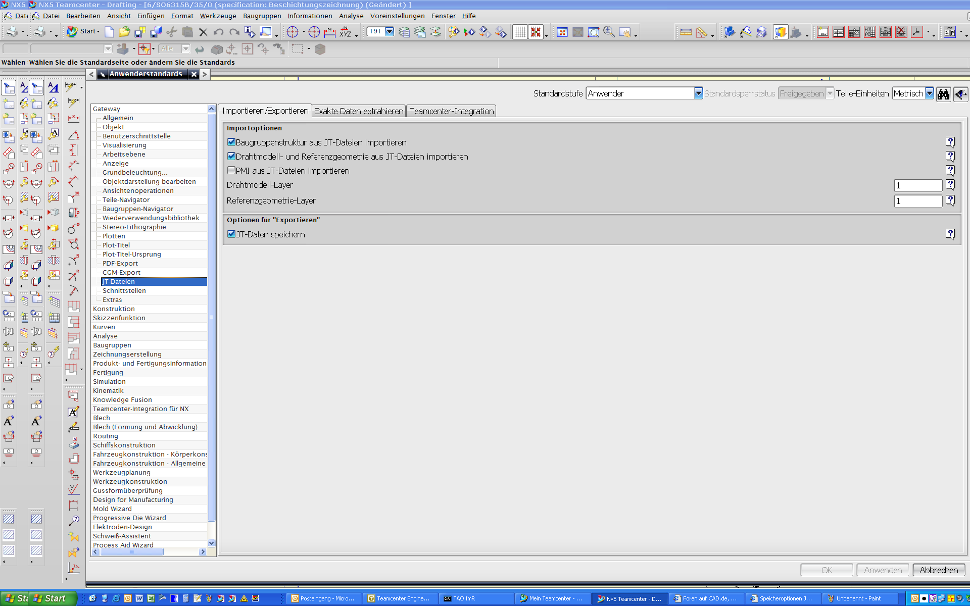

die Anwenderstandards sind schon der richtige Ort zum Suchen:
Gateway - JT-Dateien heisst die Option
siehe auch Screenshot

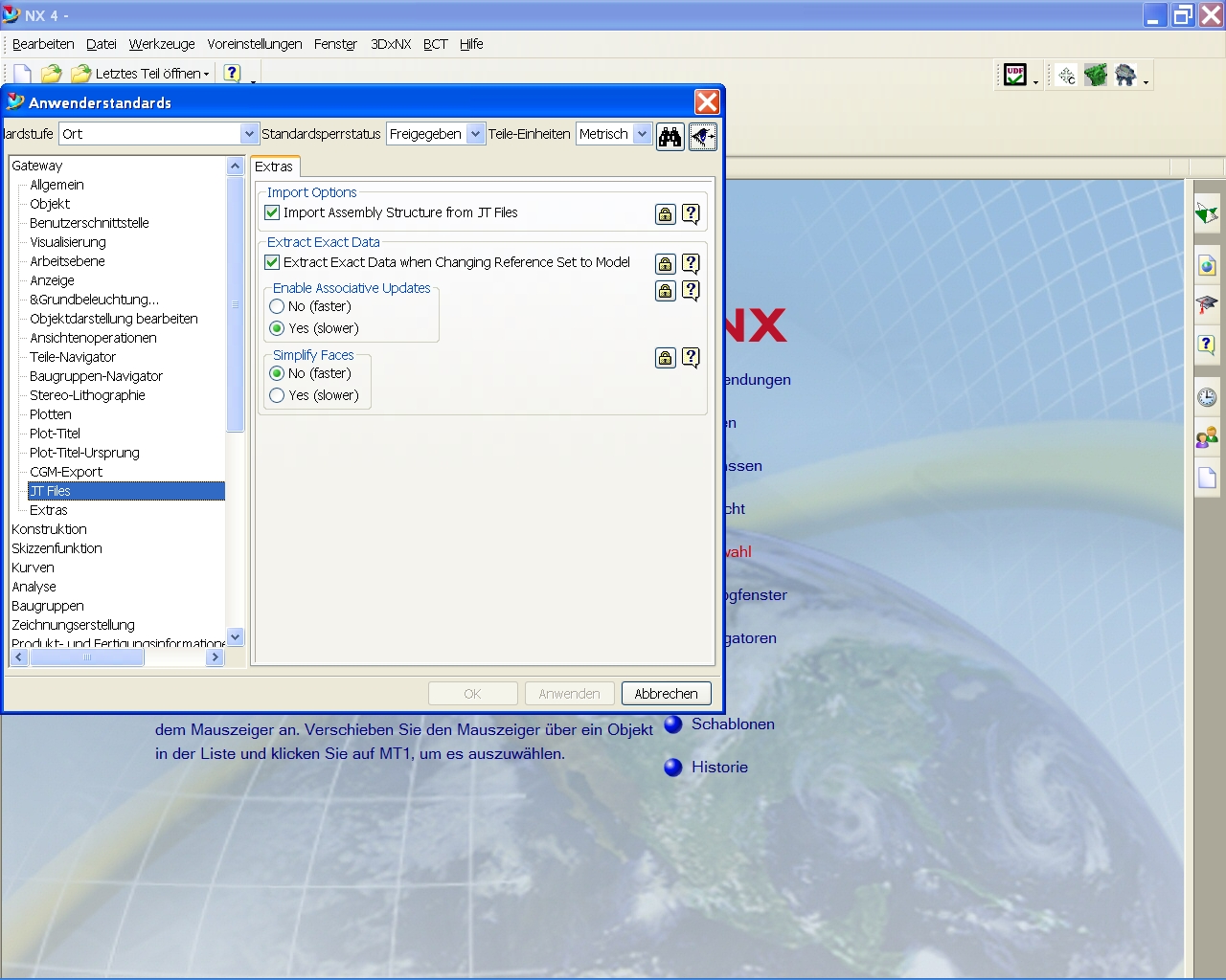

Hallo, vielen Dank für die schnelle Hilfe.

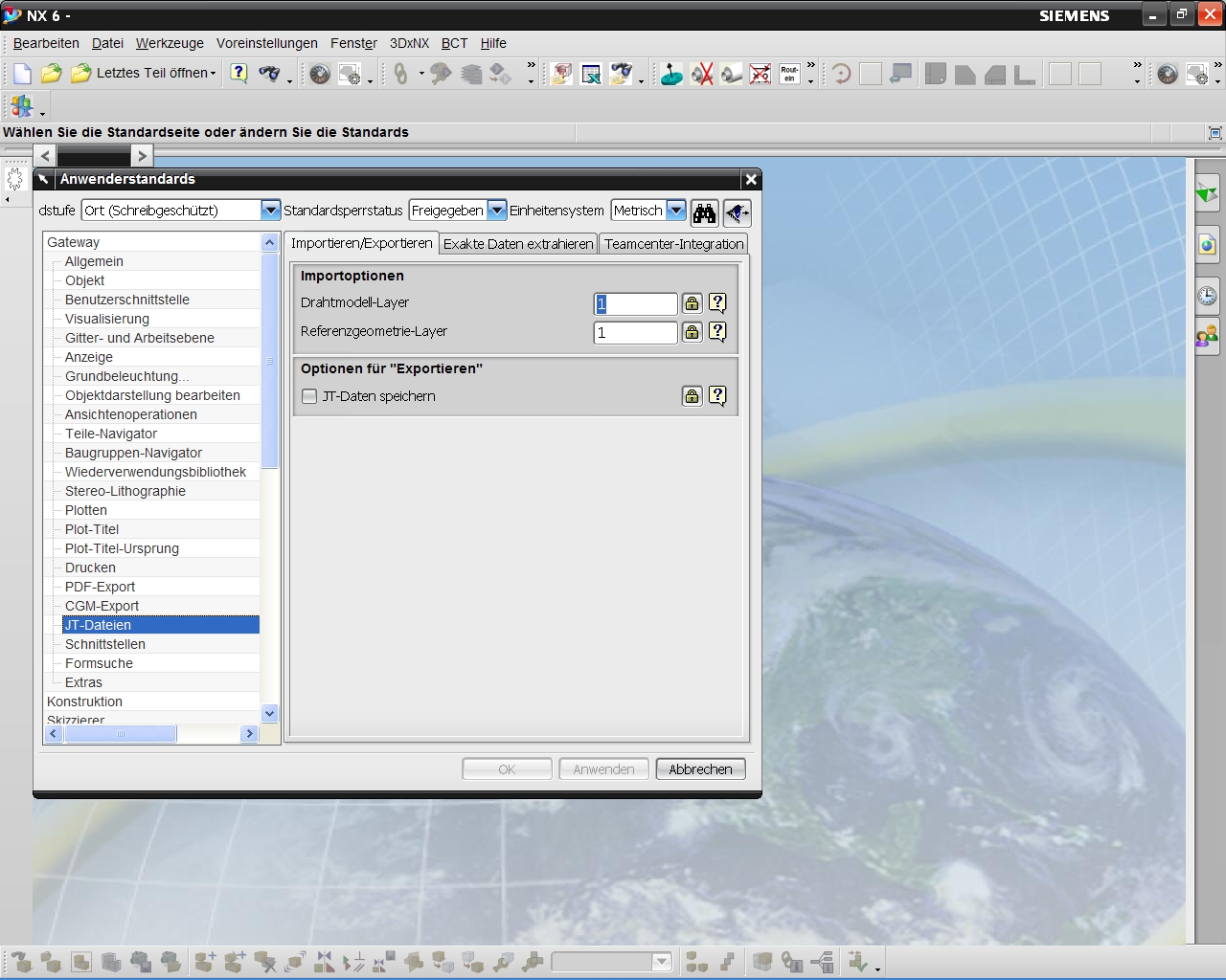

In der NX4 kann ich die Einstellung leider nicht finden (siehe screenshot). Habe dann in der NX6 wohl nicht mehr so genau nachgeschaut
Da steht sie wie beschrieben, danke.
Da wir in Kürze sowieso die NX6 scharfschalten, ist das für mich auch so OK.
