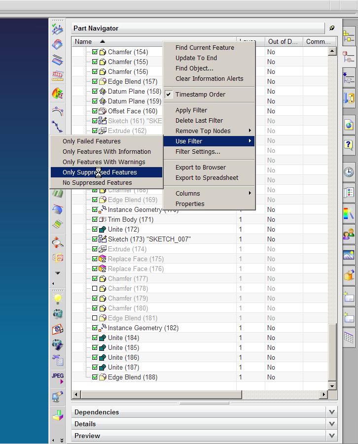

ich habe mal ne "einfache" nx5-frage und zwar, wenn im teile-navigator mehrere zeilen unterdrückt sind, wie kann ich bei allen unterdrüchten zeilen gleichzeitig die unterdrückung wieder aufheben (grüner haken setzen) ?

Hallo C.G.,
alle markieren und dann grünen Haken setzen.

allerdings ist es umständlich , wenn man dort zb ein paar tausend elemente hat wovon mehrere hundert unterdrückt sind und man die unterdrückten wieder aktivieren will, es sei denn es gibt einen trick, wie man schnell alle unterdrückten markiert.
gibts sowas ?

Das geht. Siehe Bild.
Doch bei mehreren tausend Features und mehreren hundert unterdrückten, solltest du evt. mal deine Arbeitsweise unter die Lupe nehmen.

danke für die hilfe. ich denke damit ist mir geholfen.
es ist nicht "meine" arbeitsweise.
ich muss mich mit sehr komplexen von catia v5 in ug mittels proficiency gewandelten modellen rum ärgern und dort entsteht dieses "phänomen".

du könntest unter bearbeiten -> formelement -> unterdrückung aufheben gehen
da hast dann alle unterdrückten in einer liste zum auswählen
