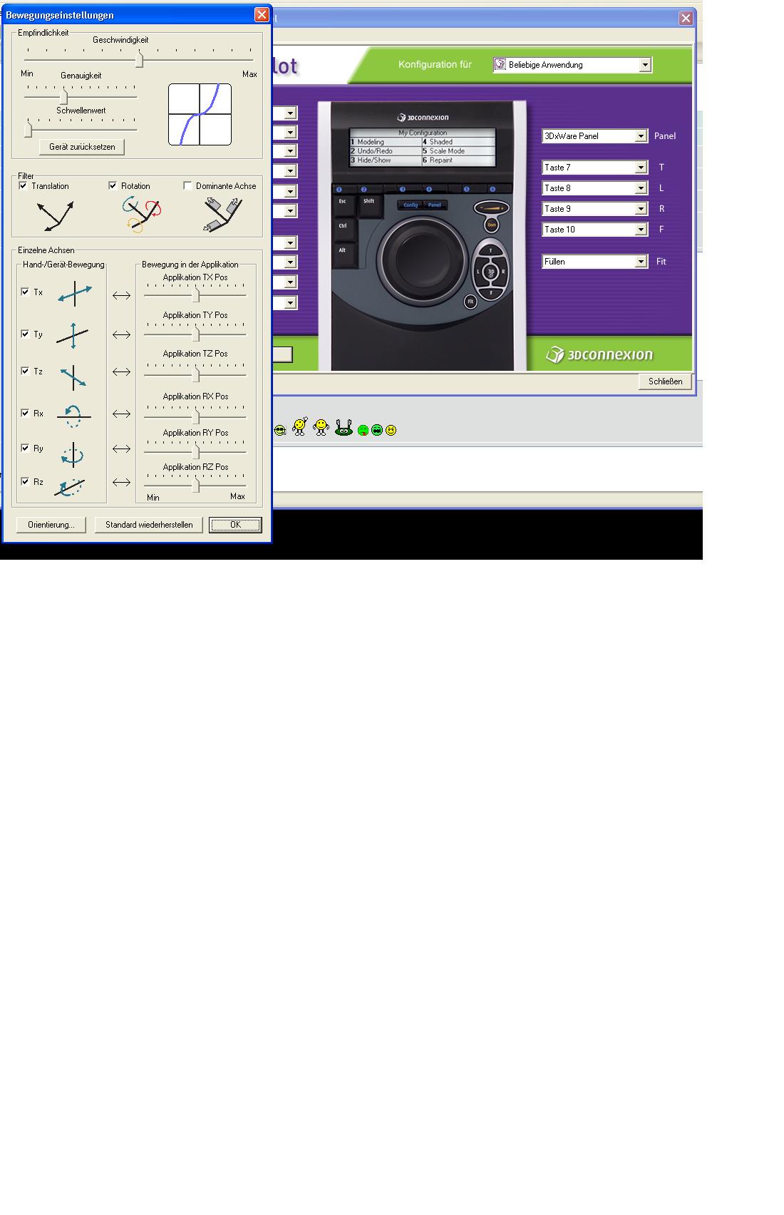

Hallo Leute!
wir haben ein kleines problem bei ner kollegin.
wenn ich bei mir ein teil bewegen will kann ich das über den space komplett frei bewegen...
bei der kollegin kann man aber immer nur eine achse bewegen...
also entweder um die z-achse drehen oder z.b. nach vorne kippen...
beispiel:
wenn ich mit ihrem rechner einen quadratischen block auf eine ecke stellen will muss ich erst um die 1. achse drehen und dann um die 2. achse drehen..
bei meinem rechner kann ich direkt nach schräg vorne kippen.
kann mir jemand sagen welche einstellung da falsch ist?
sG Daniel

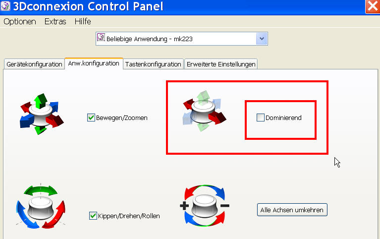

du hasst dann die Dominante Achse eingestellt. Diese entweder über dein Gerät (wenn du eine Taste dafür belegt hast) oder über den Treiber ausschalten.

Nein.. die dominante achse ist nicht angeschaltet....

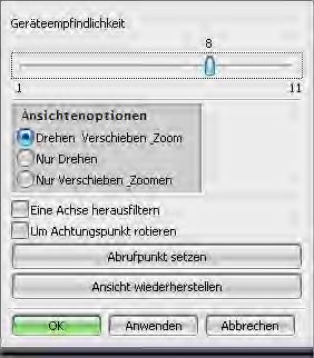

Oder unter Voreinstellungen > 3D-Eingabegerät diese Einstellung vornehmen >>>>>>>>>>>>>>

Das ist ja mal lustig...
auf meinem rechner kann ich das machen...
bei dem rechner der kolegin ist das Feld 3D Eingabegeräte ausgegraut....kann es also nicht auswählen...
