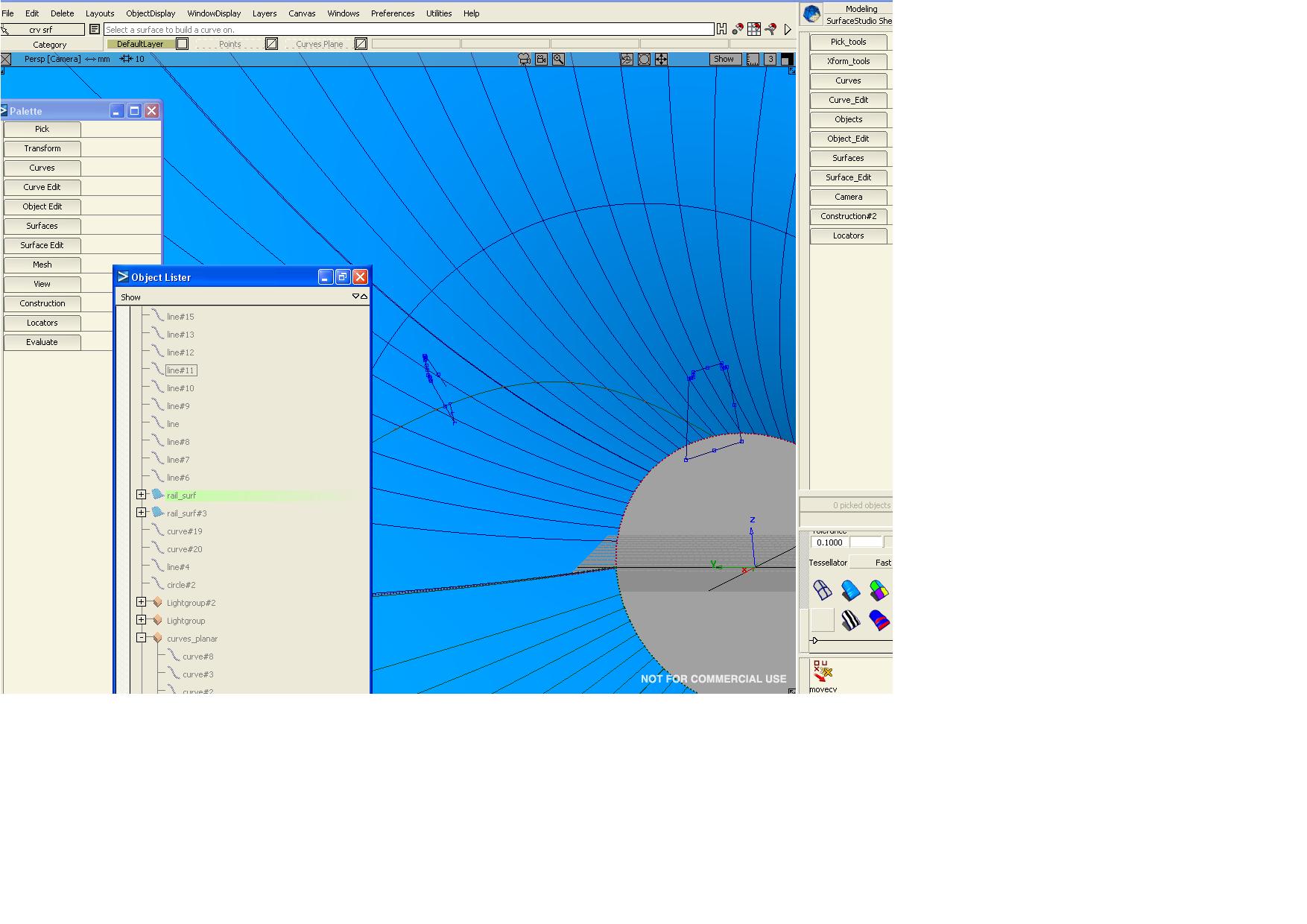

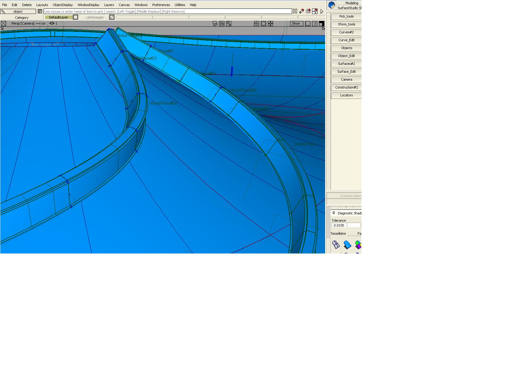

Hab mal ein Bild vom "Ziel" gemacht - aufwendig zu erstellen mit Rails und Zeichebenen etc..... in Alias surface studio
Geht das nicht irgendwie schneller mit ner art "spezial" extrudier Tool in irgendeinem Programm zB NX??  hab auch schon gegoogelt und unter  Blender Software  in der Wikipedia ein Renderprogramm gefunden was für Filmindustrie etc geeignet ist.
Das nennt sich dort "Tilt" Controlling

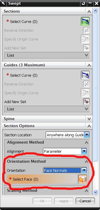

Swept, sehe Anhang.
Steve
