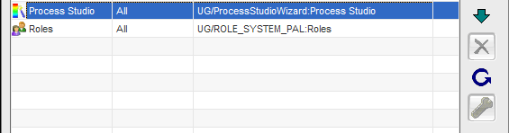

Hallo UG- Admin Craks ,
ich möchte in der Ressourcenleiste den Reiter "Process Studio" (er beinhaltet die Wizards "Stress" und "Vibration") deaktivieren.
Wenn möglich auch den Reiter für den Internet Explorer.
Hat jemand eine Idee ?
PS.:
Wir arbeiten noch mit NX6.0.0.24
Gruß Oliver

Hallo Oliver!
Ich arbeite zwar noch mit NX5, aber ich denke das könnte in NX6 gleich sein.
Unter Voreinstellungen--Paletten kann man das einstellen. Ich kann zumindest die Leiste für´s "Process Studio" deaktivieren. Wie das mit dem Internet Explorer funktioniert weiss ich leider nicht.

Hallo tom-nx,
vielen dank für die schnelle Antwort.
Unter Voreinstellungen--Paletten sehe ich zwar die "Process Studio" Palette, jedoch kann sie nicht gelöscht werden, weil der "Löschen" Schalter inaktiv ist. (siehe Anhang)
Gibt es vielleicht eine Variable, die gesetzt werden muss für ein permanentes bzw. dauerhaftes Ausschalten bei allen Anwendern ???
Gruss Oliver

Hi Oliver!
Das weiß ich leider nicht. Aber mein Arbeitskollege hat mich das auch schon mal gefragt wie man das loswird. Ich werde mal schauen was ich finde! Vielleicht meldet sich ja wer in der Zwischenzeit der es weiß!

Hallo Oliver,
wir hatten auch schon mal versucht, die "Recource Bar" nach unseren Wünschen zu gestalten. Das scheint aber alles ziemlich tief verdrahtet zu sein und nicht mit dem Editieren einer Datei einstellbar zu sein. Das Einzige was wir geschafft haben war das "Cast-Icon" umzubiegen. Im Anhang ist eine interne Notiz dazu.
