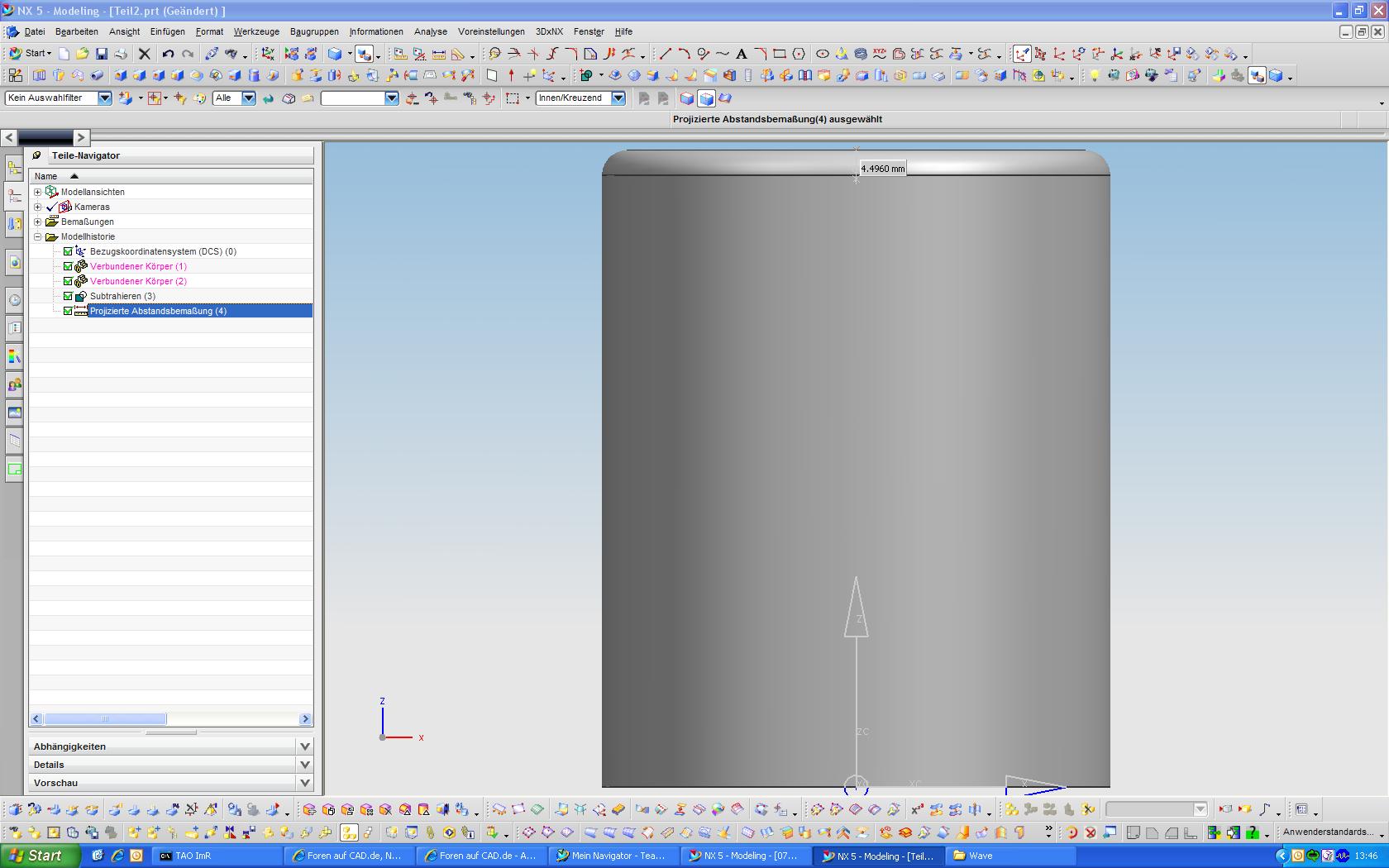

Hallo Forum,
ist es möglich, den Befehl "Aktuallisieren für externe Änderungen" (steht unter Werkzeuge, Aktuallisieren), automatisch beim Laden eines Teiles ausführen zu lassen ??

Hallo Thomas,
"teileübergreifende Aktualisierung verzögern" ist bei mir nicht aktiviert.
Ja, die Probleme treten bei Wave-Links auf. Wir haben anwenderdefinierte Ausdrücke die oftmals nicht aktuallisiert werden.
Bisher haben wir dann einen Doppelklick auf den Ausruck gemacht und den grünen Haken neben der Formel gedrückt. (Sofern es uns aufgefallen ist das da was faul ist)
Die Jungs von der Hotline sagten mir dann ich solle mal den Button für die externe Aktuallisierung drücken. Damit sind die Ausdrücke dann wieder aktuell geworden.

Wave.rar
Anbei ein simples Beispiel welches das Problem deutlich macht.
Teil1 ist das Gußrohteil (Aussenhülle&Kern plus Schwund 1.6%)
Teil2 ist das Gußfertigeil (hier sind Aussenhülle&Kern als "Verbundener Körper" gelinkt, mit Zeitstempel vor dem Schwund)
1.) Teil1&2 öffnen.
2.) In Teil1 Skizze(4) mit "Rollback" bearbeiten und Wert p2=5 auf 6 ändern.
3.) In Teil2 wechseln und "Projizierte Abstandsbemassung" im Modellbaum auswählen. Der Wert wird am Modell gezeigt. Dieser Wert ist aber nicht korrekt, erst nach "Aktualisieren für externe Änderung" wird der Wert richtig berechnet.
Anmerkung zu 1.) Wenn man den Wert in Skizze(4) mit "Parameter bearbeiten" ändert, wird alles richtig berechnet. Es gibt aber durchaus die Situation wo man wirlich in die Skizze rein muss und dann stimmts nicht.
Juri, ich dachte am Anfang auch daß mit den Ladeoptionen etwas nicht stimmt, aber das habe ich schon probiert. Daran liegt es denk ich nicht.

Eine kurze Bitte:
Falls das jemand ausprobiert hat und es klappt ohne diese manuelle Aktualisierung, dann wäre es sehr nett wenn sicher derjenige bei mir meldet. Ich glaube es zwar nicht, denn wie erwähnt hat unser Support auch gemeint das sei ein Fehler, aber man weiß ja nie
Vielen Dank!!

Hallo Thomas,
ich hab es eben probiert mit 5063MP1. Aber es funktioniert bei mir so wie es soll. Passe ich P2 in der Skizze in Teil 1 auf 6 an wird in Teil 2 direkt angepasst (delay interpart steht aus).
Felix

Hallo Felix!
Auf welche Art hast du den Wert geändert? Bist du in die Skizze reingegangen?

Jep, doppelklick auf die Skizze, doppelklick auf das Maß, geändert, finish sketch.

Das ist ja komisch. Bei mir ist das nicht so.
Schau dir mal die beiden Screenshots an, einmal vor der Aktualisierung und einmal nachher.

Hi Felix!
Es wäre nur ein Versuch, ob da bei mir was anderes rauskommt, wenn du die Daten bei dir speicherst.
Noch eine Sache, hast du beide Teile gleichzeitig geöffnet?

Hallo Felix!
Ja das ist sicher ausgeschalten! Ich habe jetzt mit unserem Support telefoniert. Der Typ dort hat das was ich dir geschickt habe, bei ihm nachgebaut und er hatte das gleiche Problem.
Und bei dir stimmt die Bemassung in Teil2 exakt mit dem Wert zusammen den du in Teil1 in Skizze(4) p2 angibst?
Kannst du bitte mal so einen Screenshot wie ich vorhin gemacht habe reinstellen? Wo man die Bemassung aus Teil2 sieht?
Wäre super!!

erstellt am: 25. Mrz. 2009 16:09    Editieren oder löschen Sie diesen Beitrag!  <-- editieren / zitieren -->   Antwort mit Zitat in Fett Antwort mit kursivem Zitat    Unities abgeben: 1 Unity (wenig hilfreich, aber dennoch)2 Unities3 Unities4 Unities5 Unities6 Unities7 Unities8 Unities9 Unities10 Unities Nur für SergeO 10 Unities + Antwort hilfreich
Hallo Thomas,
hier die Sreenshots.

Danke Felix!
Das ist ja echt eigenartig oder? Du siehst ja meine Screenshots und das stimmen die Werte nicht überein.
Es kann ja nicht daran liegen daß du NX in englisch betreibst und ich in deutsch oder?

erstellt am: 26. Mrz. 2009 11:58    Editieren oder löschen Sie diesen Beitrag!  <-- editieren / zitieren -->   Antwort mit Zitat in Fett Antwort mit kursivem Zitat    Unities abgeben: 1 Unity (wenig hilfreich, aber dennoch)2 Unities3 Unities4 Unities5 Unities6 Unities7 Unities8 Unities9 Unities10 Unities Nur für SergeO 10 Unities + Antwort hilfreich
Ich möchte mich sehr herzlich bei Felix bedanken! Wir konnten das Problem lösen.
Es gibt im Menü "Voreinstellung--Konstruktion--Allgemein" den Punkt "Bearbeiten mit Rollback bei doppelklicken". Diese Option war bei mir aktiv!
Wenn das aktiv ist, rechnet NX den Wave Link nicht automatisch richtig, sondern erst nachdem man "Aktuallisieren für externe Änderung" ausführt.
