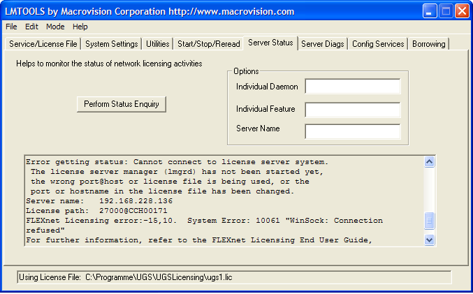

Hallo zusammen
Hat jemand eine Idee wie ich die lokale Lizenz zum laufen bringe?
Lars

Sicher habe ich Ideen, wenn Du verrätst was Du machen möchtest?
Hast Du eine Lizenz für eine Compusite-ID oder noch für einen Dongle?
Stimmen diese ID's mit deinem Rechner überein?
Hast Du den Flexlm richtig eingerichtet und auch im Lizenzfile den Rechnernamen eingetragen?

So wie der Screenshot aussieht, würde ich sagen, in der Lizenzdatei steht ein anderer Name als der, über den Du versuchst, die Lizenz zu ziehen.
Eine andere Möglichkeit wäre aber auch, dass der Port von einer anderen Anwendung belegt ist.
Wie viele Lizenzserver laufen denn auf der Maschine?

Hallo Lars
Die ID's stimmen mit dem Rechner überein und die Lizenzen sind im Flexlm eingetragen. Wir haben im Haus eine COMPOSITE-Lizenz.
Bei uns im Haus haben wir eine lokale Lizenz die wir dann benötigen, wenn wir zum Netzwerk keine verbindung haben. Es sind zwei CAD Rechner beim ersten Rechner funktioniert es einwandfrei beim zweiten gar nicht.
Die Lizenzen liegen Lockal auf jedem Rechner.

zu der fehlermeldunghabe ich 2 fragen:
- das lizenzfile heißt ugs1.lic? (das ist der standardname nach einer installation, keine echte lizenz)
- du hast keine firewall/virenscanner laufen, die die ports blockieren? (die fehlgeschlagene winsock-connection deutet darauf hin, kann aber auch ein dienstproblem sein)
läuft der dienst auf dem lokalen rechner? welche fehlermeldung gibt das flexlm-debug.log im reiter config services aus? die meldung ist lesbarer...
normalerweise steuert man das umswitchen von lizenzen nur über die UGS_/UGII_LICENSE_FILE-variable. das kannst du über die startumgebebung oder auch von hand in den systemvariablen umstellen.
edit: wer lesen kann ist klar im vorteil... du willst mit EINER nodelocked lizenz ZWEI rechner über eine composite-id versorgen? das kann gar nicht gehen - eine id setzt sich u.a. über eindeutige hardware-id's zusammen. genau dafür gibt es floatings. oder hast du dich im letzten beitrag nur falsch ausgedrückt und ihr habt 2 nodelocked lizenzen mit 2 cid's?

Danke für Eure Hilfe, es existiert nur eine lokale Lizenz.
