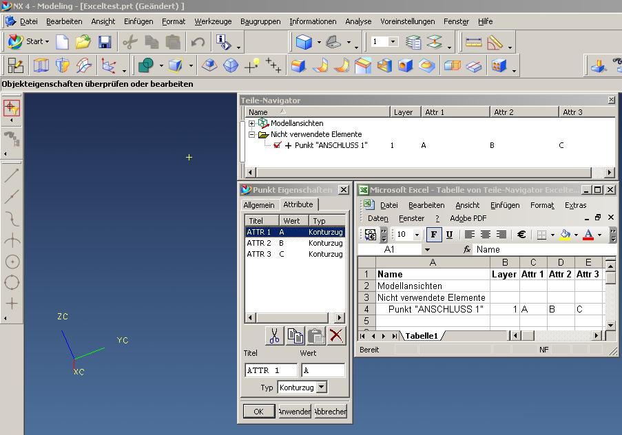

Moin moin zusammen,
In einer BG sind Volumenkörper und Punkte vorhanden. Diese Punkte tragen bestimmte Informationen in Form von Attributen welche ich mir im Teile-Navigator anzeigen lasse.
Ich nun möchte diese Informationen aus dem Teilenavigator in eine Tabelle exportieren, verändern und dann wieder übergeben. Hierzu wollte ich bei ausgeschalteter "Reihenfolge der Zeitstempel" die Funktion "Zu Tabellenkalkulation exportieren" verwenden. Der Export nach Excel funktioniert einwandfrei und uch das Ändern der Werte ist kein Problem.
ABER: die Funktionen "Schließen & Zurückkehren zu Teile-Navigator" und "Aktualisieren" haben keinerlei Auswirkungen auf den Teile-Navigator.
Daher nun meine Frage:
Wie bekomme ich die Veränderungen auf diese oder ähnliche Weise in den Teile-Navigator?
Arne

dann werd ich mal ausholen ...
Ich habe mal ein simples Beispiel für mein Problem gemacht:
In einem Teil (NX4) "Exceltest.prt" existiert ein Punkt "Anschluss 1" der über RM-Eigenschaften 3 Attribute zugewiesen bekommen hat. Das Attribut "Attr 1" trägt den Wert "A", das Attribut "Attr 2" trägt den Wert "B" und das Attribut "Attr 3" trägt den Wert "C". Diese lasse ich mir, bei ausgeschalteter 'Reihenfolge der Zeitstempel', im Teilenavigator (=TN) anzeigen. Hierzu erschaffe ich im TN über RM-Spalten-Konfigurieren Spalten mit den Namen der Attribute. Folgend sehe ich die Attribute samt Titel und Werten im TN.
Von dem so eingestellten TN mache ich über RM-'zu Tabellenkalkulation exportieren' einen Export. Nun ändere ich den einen Wert eines Attributs (es ist nur Ecxel aktiv).
So weit so gut. Wenn ich jetzt allerdings das Speichernsymbol drücke und dann Excel über 'Schließen & Zurückkehren zu Teile-Navigator' verlasse, wird die vorher gemachte Änderung nicht in dem TN übernommen. Bei erneutem Öffnen von Excel ist die Änderung dann auch nicht mehr vorhanden.
Mein Problem ist, dass ich natürlich mehr Attribute und Werte einzufügen bzw. zu ändern habe als im Beispiel gezeigt. Die Attribute liegen in Tabellenform vor und sollen ins Teil übertragen werden.
Ich hoffe mit der Erklärung mein Problem besser beschrieben zu haben?!
Arne

So jetzt hab ich was gefunden.
Bitte in NX über Werkzeuge --> Tabellenkalkulation starten. Nicht über den Teilenavigator! Die Tabelle ist dann im Teil, mit Externe kenne ich leider keine Möglichkeit

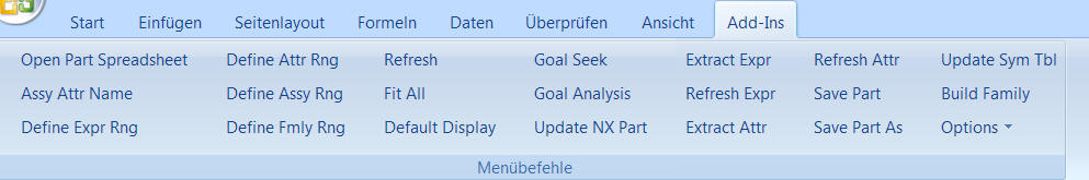

Sorry, was vergessen. Du findest die Befehle zum extrahieren der Ausdrücke, Attribute in excel unter den Add-Ins.

Moin Michael,
leider sehe ich diese Leiste in Excel (2003) nicht ... unter "Werkzeuge" gibts "Add-Ins..." mit folgender Einstellung  -> siehe Bild
Ich bin gerade dabei zu testen. Leider lässt meine Erfahrung mit den NX-Variablen und deren Anwendung noch zu Wünschen übrig.
Sind die Bezeichnungen wie 'object_name, attribut_title, attribute_type' irgendwo definiert?

Hallo Arne,
irgendwo im Excel muss es dies geben. Ich weiß dass die Funktionen die du in meinen Excel2007 siehst in 2003 verteilt sind auf mehrere Menues.
Was du dort nicht findest sind : 'object_name, attribut_title, attribute_type'.... das musst du sagen Attibute extrahieren oder so...
Bei object attributen musst du die Punkte z.b. über Namen ansteuern (wie in dem pdf gezeigt). Also z.B. ALLATR("Mein_Punkt1")
Die ganze PDF kann ich hier leider nicht uploaden (zu groß) also schick mir einfach ne pm und ich schick sie dir auf deine emailadresse.
