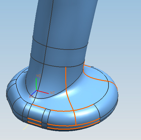

Ich habe ein IGES/Import in NX, habe davon Flaechen extrahiert und einige verändert. Nach dem Zusammenfügen müsste das ja eigentlich wieder ein Volumenkoerper ergeben, macht es aber nicht. Gibt es eine Funktion mit der man sich offene Bereiche, freie Kanten anzeigen lassen kann?

hallo a.h.1
analyse => geometrie überprüfen => flächenbegrenzungen <= option aktivieren, alles auswählen => ok klicken => info-fenster lesen (!!  ) und wegklicken, zum anzeigen ggf. nochmal option markieren und ok.
HTHHope this helps (Hoffe, es hilft weiter)!!

Hey,
vielen dank erstmal für den schnellen Tip.
Leider ist es nicht genau das was ich suche. Ich würde gerne die "Offenen Bereiche" angezeigt bekommen. Am Besten dort wo Lücken sind, sollte es farblich markiert sein.
Funzt das in NX?

hallo a.h.!
mehr ist leider nicht drin, s. screenshot.

Hallo a.h.!
Beim Befehl "Zusammenfügen" zeigt dir NX5 schon die Stellen wo es Probleme gibt. Macht das NX6 nicht?
Grüße,
Thomas

Hallo Thomas,
leider hat NX hierbei nicht "gemeckert".
Vielleicht liegt es auch daran das es eine IDEAS Datei ist, bzw exportiert als Igeas und dann in NX weiterbearbeitet wurde. Leider zeigt er mir auch hierbei nicht die fehlenden Kanten / Offenen Kanten wie beim user bbking.
Über Ideas habe ich sofort die offenen Fläche gefunden, dort gibt es ein Button der heißt: freie Kanten anzeigen, und ein zweiter Button der heißt: Bauteildiagnose. Über beide Wege findet man die offenen Kanten.

Hallo a.h.,
versuch' doch mal die Vorschau beim Sew, das zeigt die offenen Kanten an. In der Statuszeile kannst Du dann sehen, ob ein Solid- oder ein Sheetbody erzeugt wird.
