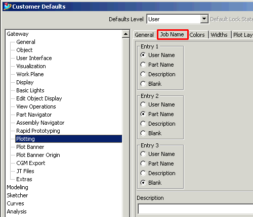

habe ein wohl einfaches Problem.
Ich möchte gerne in eine Datei plotten. Funktioniert auch ohne Probleme, doch möchte ich gerne, daß die Plotdatei den Namen des Jobs oder der Zeichnung trägt. In den alten Beiträgen habe ich nichts gefunden, obwohl sicherlich schon darüber geschrieben worden ist.

... kannst du doch in den Anwenderstandards organisieren, mein ich hab gerad kein Nx.

Hallo Felix,
Anwenderstandards war schon gut > "Gateway - Plotting - Job Name" (siehe Screenshot)
